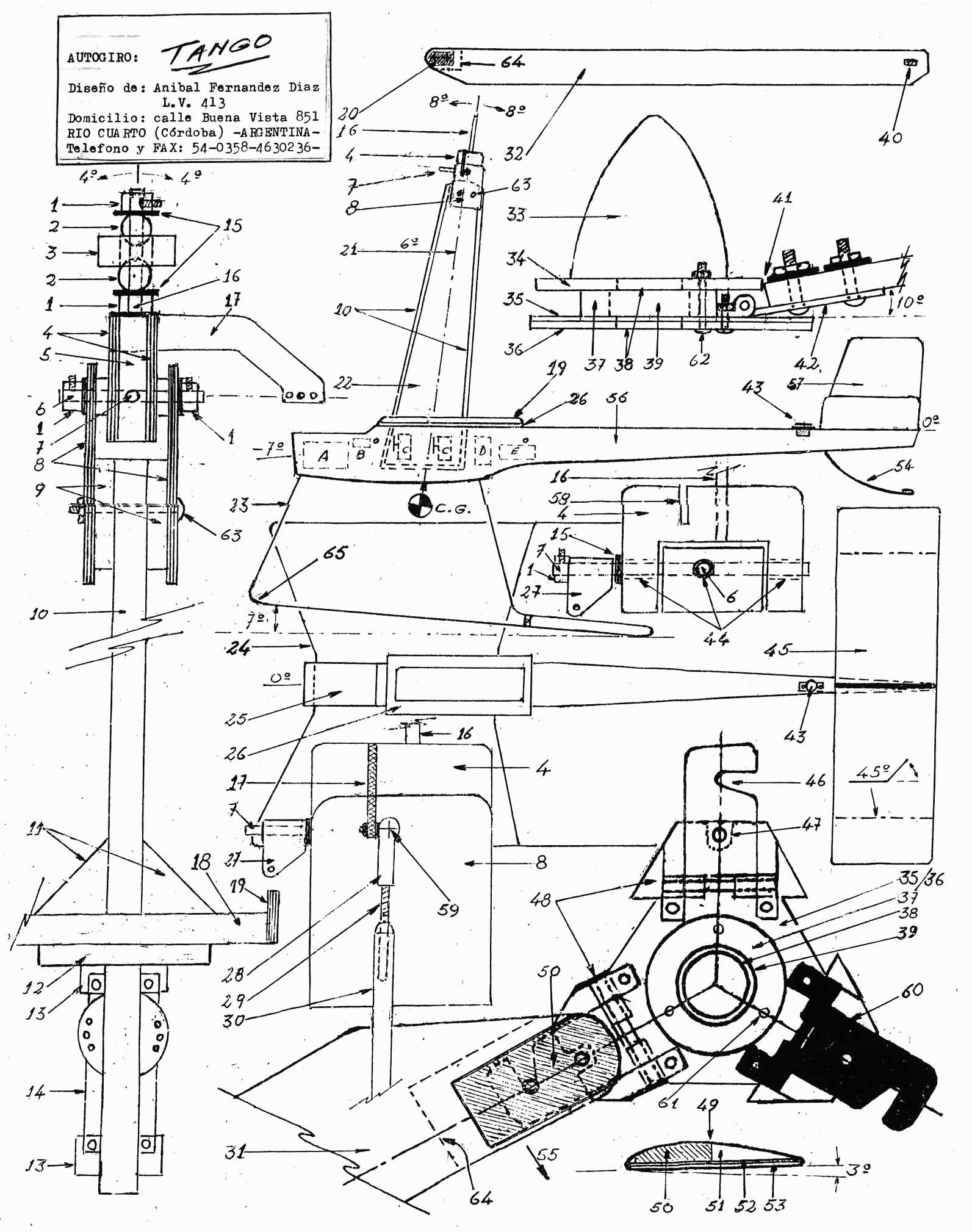

Von mir auch nochmal ein dickes Lob für diesen ersten Beitrag! Ein Rotorsystem ist echt ne feine Sache. zu 1: Aber klar lohnt sich das! Vor allem, weil es spektakulär ist.Vom Gewicht her dürfte ein Rotorsystem nicht viel schwerer sein als ein Fallschirmsystem. zu 2: Hier hab ich mal einen Bauplan von einem Gyrokopter für dich. Der ist von den Infos leider etwas mager, aber vielleicht kannst du da schon besser erkennen, wie man Flügel und Rotor- kopf baut. Ansonsten mal nach "Bauplan für Autogyro/Gyrokopter" googeln. zu 5: Kennst du schon diesen thread? Oder schau dir mal die Bauanleitung von Bäckchen an. Findest du im hier im Archiv. Die ist echt klasse. Gruß Robert Geändert von robby2001 am 03. Mai 2007 um 20:40 |

@ robby Danke für die 2 Dateien! In dem Bauplan für den Gyrokopter is (glaub ich) zu sheen, dass er "nur" 3 Rotorblätter verwendet... Reicht das? Ich hätte spontan vier angebracht. @ Twister: Danke, das Video kannte ich schon. Daher dachte ich auch dass eine direkte Befestigung an der Ral selber gehen müsste. @wolke: Die Rak bei der das System angedacht ist hat Finnen mit 3,5 cm Breite, daher denke ich geht da der Versuch den Rotor direkt zu befestigen. Und danke für den Tipp "Bäckchen", das wäre natürlich super. Ich hatte nochnen anderen Leim da, den habe ich mal ausprobiert und werde in der nächsten oder übernächsten Woche mal einen Drucktest durchführen (mit vollem tank (könnte man den inne Regentonne stecken, die voll Wasser ist?)und nei mit der Luft), dann könnte Bäckchen seinen Kleber behalten ;-) Das einzige wo man sich noch was überlegen müsste wäre wie man diese Federn anbringt/Auslöst etc. pp Evtl. auch mit dem Tommy Timer? Weil nur durch Schwerkraft o.ä. isses sehr wage/unsicher, auch weil ja am Anfang kaum Fläche vorhanden ist um die Blätter "hochzutreiben". Das mit den Scharnieren hatte ich von Anfang an so angedacht, war des wegen vorhin auch mal beim Hörnchenmarkt . Problem war, dass es entweder Scharniere mit "kurzen, aber breiten" Flächen zum Anschrauben gab --> ungeeignet, da es ja soweit an der Rak überstehen muss, damit die Rotorblätter senkrecht herunterhängen oder aber Scharniere mit langen Flächen gab, die auf der anderen Seite wieder herausschauen würden... (Möglichkeit : Man sägt einen Teil hinten ab) Und hat jemand noch eine Idee zu der Stellung der Rotorblätter? Anstellwinkel? Und muss man sie so Flugzeugflügelähnlich anschleifen? Grüße, Michael PS.: Hab jetzt mal das Dokument von Bärchen ganz durchgelesn, echt super Arbeit! Danke! (Werde das mal in den Pfingstferien versuchen, vorher noch Schulaufgaben *bähhh*(Obwohl ich da net sicher bin, oft packts mich doch vorher :-) )) Geändert von semmelmichi am 03. Mai 2007 um 21:33 |
