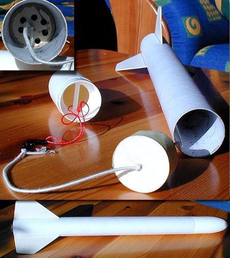

Beitrag 7470 , Kolben bei B4, C6, D7 [Alter Beitrag26. Oktober 2001 um 13:05]
Hallo Bertram,
sorry, der Thread ist mir irgendwie entgangen.
Mit dem Kolben ist das wohl wie mit der Hummel (Insekt) - wenn die nämlich wüßte, das Sie garnicht fliegen kann, dann könnte Sie wohl auch nicht fliegen. Unbedarft wie ich bin habe ich einfach Kolben und Kühlung bei C6 eingebaut. fg
Johannes Haux hat mir das in seinem Thread so schön schmackhaft gemacht, da konnte ich garnicht anders. smile
Alle (fast) Teile sind von Noris. 1,5 Kaliber nach der Motorhalterung kommt ein gelochter Spant, danach auch ca. 1,5 Kaliber hoch Edelstahlputzwolle als Kühlung und wieder ein gelochter Spant. An dem ist auch gleich der Haken für das Schockband verschraubt und verklebt.
Mit zwei Knoten ist ein kleiner Pappkolben am Schockband befestigt. Der Fallschirm ist genauso wie das Schockband per Karabiner an dem roten Seil der Spitze befestigt.
Tscha, und das wars auch schon. Die abbgebildete Rakete flog in der Konfiguration bislang 7 mal mit C6-3. Problemlos, allerdings kommt doch noch ne Menge Siff durch den Edelstahl durch.
Mein G3 hatte seinerzeit bei Onkel Manfred (Y-Tours - Wir buchen Sie fluchen) ähnlich üble Angewohnheiten.
Eine ähnliche Montage verwende ich derzeit auch auf einer nahezu baugleichen Rakete mit D7-X.
Unterschiede:
1.) Die Kühlung habe ich wie eine Patrone aufgebaut.
D.h. Zwei Spanten plus Stahlwolle mit Pappe zu einer Hülse verklebt. und diese (Filter)Patrone wird dann eingeschoben und verklebt. Idee wäre noch eine wechselbare Patrone.
2.) Als Kolben habe ich, wie in einem anderen Thread vorgeschlagen, zwei Hülsen von Teelichtern mit Blumensteckmasse gefüllt und zusammengeklebt.
Ich finds echt ganz gut nicht mehr mit Watte rumpfriemeln zu müssen. Den Umweltschutzcharakter habe ich zwar nicht im Sinn gehabt (Gedankenlosigkeit) aber das stimmt schon. Abbaubar ist die watte wohl nicht ?!? confused
