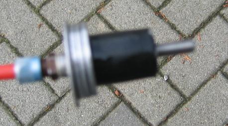

Oben ein Bild meines Prototypen für den Startmechanismus.

Da ham wir ja schon etwas.  Schon mal ein paar Fragen: wie soll das Genau funktionieren, so eine Art Cable-Tie bisher ohne Greifarme? Was halten die Einzelteile des Startmechanismus' aus? Ich bin auch für eine sehr "langsame" sorgfältige Vorgehensweise. Es wirken extreme Kräfte: Beispiel Schub: T=2xPxA =2*1000N/cm^2*{22mm Düse}*3,8cm^2 =7600 N !!! 760 kg. Das müssten deine Greifarme aushalten, die in den Drückkörper greifen sollen (der muss natürlich auch für solche punktuelle Kräfte ausgelegt sein. Darum erstmal langsam angehen. Weißt du schon, wieviel dein Launcher aushält und wie du den Druck aufbauen willst? Gasflasche / Hochleistungskompressor ? Dann könnte man ja erste Tests zur Leistungsfähigkeit des Starters machen, z.B. mit einer kleinen Gasflasche (Sodastream etc) als Druckkörper). Natürlich nur mit entsprechenden Sicherheitsvorkehrungen. Viele Grüße Hendrik

Schööne Ziegel...
FalkE
Wohnort: Lippstadt
Beiträge: 928
Irrtum, schönes Pflaster  . Aber zu dem Vorhaben, Hut ab, für soetwas ist ein komplettes umdenken nitwendig, denn mit Flaschen und Gardena ist da nicht mehr viel zu holen. Ich hab auch so ein Projekt am laufen, aber muss dazu sagen, dass ein Bekannter die Teile machen wollt, ob es so wie er und ich mir das gedacht hatte auch funktioniert. Die Rak die wir bauen besteht aus Stahl(rohr) Es wird verschweißt und die Auslösung wird über LKW Hydraulikteile gemacht( die sollen bis 600bar halten, allerdings Druck mit Öl). Ansonten ist diese Auslösung identisch mit Gardena. Das Rohr wiegt, weiss nicht mehr so recht, glaub 1,6kg pro m. Also bei 2m rak (reiner Drucktank) wären es 3,2kg. Ohne Fallschimrmodule( die werden auch anders gebaut werden) Fallschirm( ein 2m Schirm aus Stoff ist vorgesehen). Allerdings ist das Projekt mehr im Kopf als gebaut, wie weit die Rohe geschweit sind, weiss ich nicht. Achja, Berstdruck ist 160bar. Also auch über 100bar könnte man die Rak starten  . Simuliert habe ich dabei Höhen zwischen 400-500m Kein Rekord, aber nahe dran. Aber bisher noch keine Fotos oder so. Aber wollte dir den Thread net mit meinem Sachen vollmachen, sry. mfg Dennis
