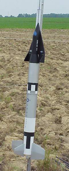

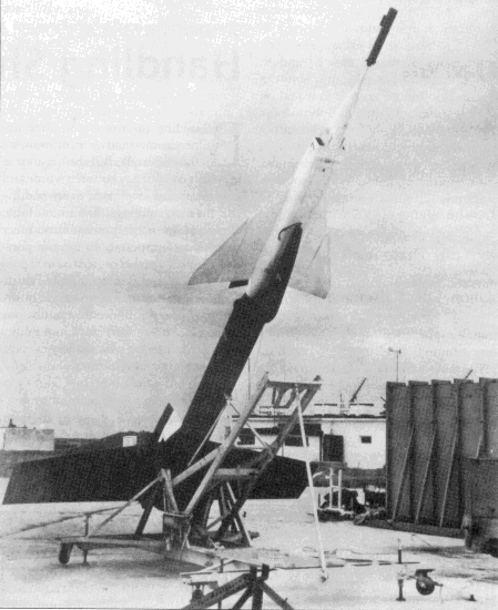

            Nein!  Da muss ich dir jetzt widersprechen! Das Grundprinzip des stabilen Fluges einer Rakete sagt, dass der Luftdruckpunkt unter dem Schwerpunkt liegen muss. Oder hast du schon mal eine Rakete gesehen, bei der das Leitwerk vorne angebracht ist   Das mit dem Schubvektor, der durch den Schwerpunkt geht musste ich halt bei dem Gleiter besonders beachten. Denn der Gleiter ist im Gegensatz zu einer "normalen" Rakete asymetrisch (d.h. der Schwerpunkt ist aus der Mitte verschoben). Schaue dir bei den beiden unten gezeigten Beispielen mal die Flügelfläche der Booster im Verhältnis zur Flügelfläche der Oberstufe an! Gruß Robert Geändert von Oliver Arend am 24. Mai 2007 um 17:48 |

            Überlegt Dir das noch mal! Die Raketen, die Du hier zeigst, sind alle so ausgelegt, dass sie auch noch fliegen, wenn sie nicht mehr beschleunigen (Fschub=Fluft), oder horizontal fliegen wollen! Ich habe noch nie eine Rakete mit Flügeln vorne gesehen, weil sie sich, sobald sie in den freien Fall kommt, umdrehen würde. Aber das ist bei einem Booster, der nach Schubende sofort die nächste Stufe abgeben sollte, ja egal. Also meine Booster haben alle kein Leitwerk, und fliegen deshalb auch schnurgerade senkrecht nach oben (nach meiner Theorie). Hätte ich da ein Leitwerk dran, könnte es passieren, dass mir das Ding in der Schubphase schräg wegfliegt, also nicht nach oben, sondern gen Boden. (Die Beschleunigung der ersten Stufe ist nicht so gross). (Habe irgendwo ein Video… muss ich wohl mal zeigen, wenn ich’s finde.) Diesmal bin ich mir eigentlich sicher, obwohl ich mich natürlich auch wieder irren könnte! Gruss, JKH Geändert von Oliver Arend am 24. Mai 2007 um 17:48 |

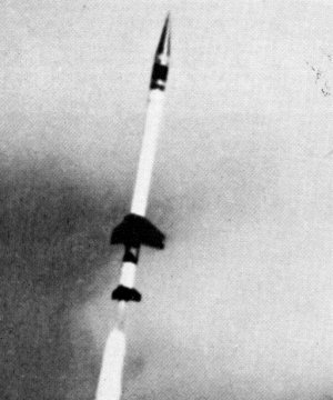

            Wie erklärst du dir dann diese großen Leitwerke an den Boostern der oben gezeigten Raketen? Deine Raketen fliegen ohne Leitwerk vielleicht deshalb gerade, weil höchstwahrscheinlich der Duckpunkt der Booster/Oberstufen-Kombination bei deiner Rakete immer noch hinter dem Schwerpunkt liegt. Bei der Texus oder bei der unten gezeigten Skylark ist das auch der Fall. Aber wenn ich meinen Gleiter (gefüllt ca. 600 g) mit einem Booster (gefüllt sagen wir mal 1,5 Kg) versehen würde, dann würde der Schwerpunkt ganz massiv nach hinten wandern. Und dann wäre die Gleiter/Booster-Kombination devinitiv instabil: Gruß Robert Geändert von Oliver Arend am 24. Mai 2007 um 17:48 |

            Nene, wenn in der untersten Stufe viel mehr Wasser als in den oberen zusammen ist, dann ist der Schwerpunkt garantiert hinter dem Druckpunkt! Noch nie eine normale Flasche in die Luft geschossen?!? wo ist da der Schwerpunkt (Wenn das Wasser unten ist), und wo der Druckpunkt? Und wie fliegt die? Genau senkrecht nach oben! Bis der Schub fertig ist, dann überschlägt sie sich. Die trudelt nicht schon in der Schubfase! Ich dachte eben früher, dass dieses Phänomen mit dem Schubpunkt zu tun hat, aber wie sich klärte, ist dafür der Druckpunkt verantwortlich. Das Riesenleitwerk des Boosters von dem zweiten Bild oben ist eigentlich kein Leitwerk, sondern ein Tragflügel. Und bei den anderen Raketen, da braucht man unten das grössere Leitwerk, weil sie nur in der Anfangsphase nach oben soll. Normalerweise fliegen sie dann in einem leichten Winkel weiter, um in den Orbit zu kommen. Würden sie senkrecht weiter hoch fliegen, dann würden sie egal wie hoch, wieder runter fallen. Gruss, JKH Geändert von Oliver Arend am 24. Mai 2007 um 17:48 |

            Ihr habt ja auch keine großen Seitenflächen an euren Oberstufen! Setzt auf eure Booster mal einen Gleiter mit 60 cm Spannweite, dann sieht das ganz anders aus! @ JKH: Der stabile Flug einer einstufigen Wasserrakete ist auf den ersten Blick ein Ding der Unmöglichkeit, da aufgrund der Wasserfüllung der Schwerpunkt hinter dem Druckpunkt liegt. Ich hab da ein Erklärungsmodell für das Phänomen, das eine Wasserrakete dennoch gerade fliegt. Ich vermute, dass das mit dem Schwappen des Wassers zusammenhängt. Aber diese Thematik sollten wir vielleicht mal in einem neuen Thread klären. Das Riesenleitwerk am Booster auf dem zweiten Bild ist als solches gedacht. Der Booster wird abgeworfen und es werden Versuche im Überschallbereich an der Oberstufe durchgeführt. Die Oberstufe ist ein verkleinertes Modell eines Kampfjets. Die Skylark auf dem letzten Bild ist eine Höhenforschungsrakete. Da geht´s gerade hoch und gerade wieder runter. Die fliegt in keinen Orbit. Im übrigen ist es egal, in welche Richtung eine Rakete fliegt, ob senkrecht oder waagerecht. Die Flugstabilität muss gegeben sein. Und die ist nur sichergestellt, wenn der Schwerpunkt vor dem Druckpunkt liegt. Wie gesagt, bei einstufigen Wasserraketen in der Schubphase kommen andere Fakoren dazu. Gruß Robert Geändert von Oliver Arend am 24. Mai 2007 um 17:48 |
