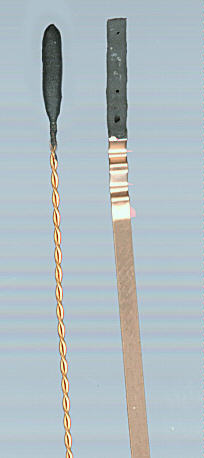

Beim Flugtag der ERIG heute in Braunschweig hatten wieder zahlreiche Leute Probleme mit der Zündung von Aerotech-Motoren mit mitgelieferten Copperhead-Zündern. Kennt jemand gute Alternativen zu den Copperheads, die auch mit kleinen Aerotech-Treibern funktionieren, ggf. aus Selbstherstellung?

wie klein hättet Ihr es denn gern? Reicht das?
Der Copperhead stammt aus der 24mm F39-Packung.
Der blue thunder Treibstoff zündt übrigens bereits mit einer guten Glühbrücke, also ohne pyrotechnische Ummantelung.

...der F40-Motor von Ernst, der erst gar nicht wollte und dann unter spucken und stottern langsam auf Touren kam, wurde übrigens auch mit einem nach Achim's Rezept von mit hergestellten Anzünder endlich in Gang gebracht.
Ich werde mal versuchen, ein paar Anzünder gemäß Achim's Bild anzufertigen und mit E11J oder so testen.

Achim`s Zünder sind ungeschlagen.
Ich habe noch keinen Motor gesehen der nicht zündete...

Bei den kleinen Zündern schweiße ich einen 0,2 mm Stahldraht als Brücke ein. da ich keinen 0,2mm Reintitandraht auftreiben kann. Das heisst, die Zündverzögerungszeit steigt ein klein wenig an, da die pyrotechnische Ummantelung nicht so stark von innen her aufgeheizt wird, wie das bei Titan der Fall ist. Der Tündsicherheit tut das aber keinen Abbruch. Ob es beim Clustern noch genauso synchron klappt, habe ich noch nicht probiert, ich weiss aber, dass der F39 auch mit den dickeren Titanzündern funktioniert. Dazu bohre ich das Ende des grain mit einem 5mm Bohrer auf eine Länge von 10mm an, und schiebe den Zünder vor der Montage von oben her ein. Er sitzt dann fest im grain. Dann wird der Motor montiert. Anfängliche Befürchtungen, der Motor könnte platzen, da der dicke Zünder evtl. im Zündkanal oder der Düse retenieren könnte, haben sich bislang nicht bestätigt, aber dafür gibt`s natürlich keine Garantie. Kennt jemand einen Lieferanten von 0,2 mm Titandrähten?
Ach ja, es versteht sich natürlich von selbst, dass Zünder nur ausserhalb des Bereichs des SprengG angefertigt und benutzt werden dürfen.smile smile

Achim, sind das die Zünder, von denen Du mir mal ein 10er-Probepack zugeschickt hast, plus Kinder-Silberfeuerwerk-Gummi-Arabicum-Ummantelung?
Das kann ja nun nicht _so_ schwer herzustellen zu sein...
Passen übrigens einwandfrei in einen F20-7W SU Treiber, müssten aber auch für kleinere gehen. Ggf. isolackierte statt ummantelte Zuleitungen verwenden?
