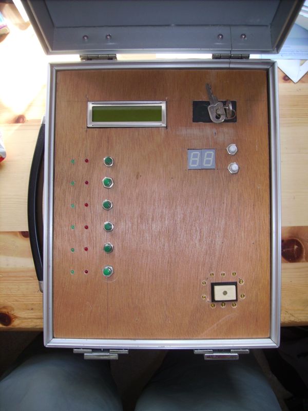

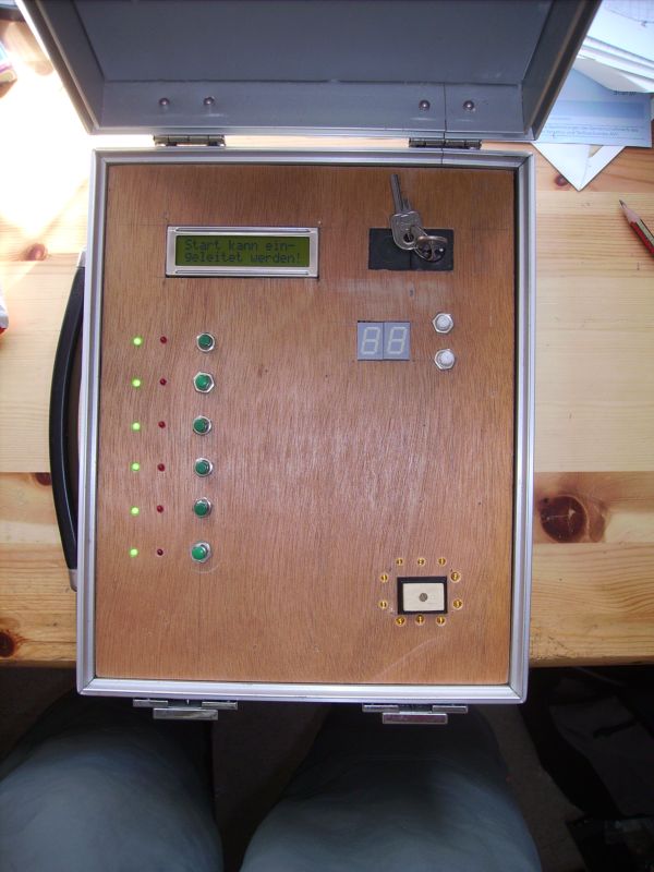

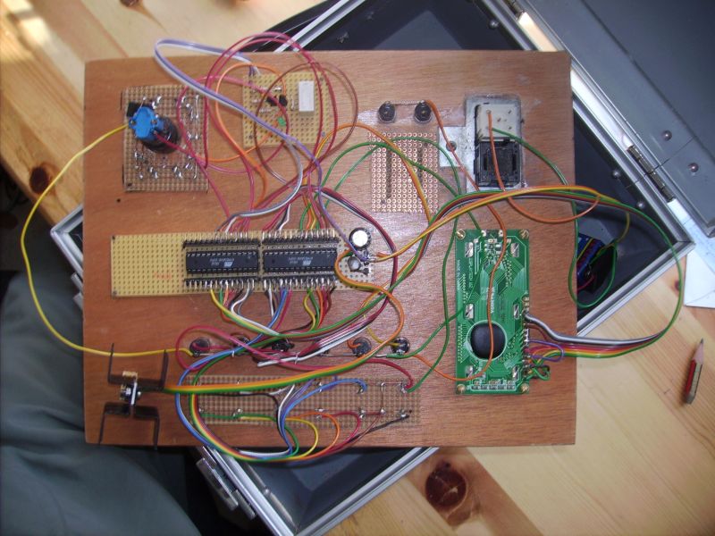

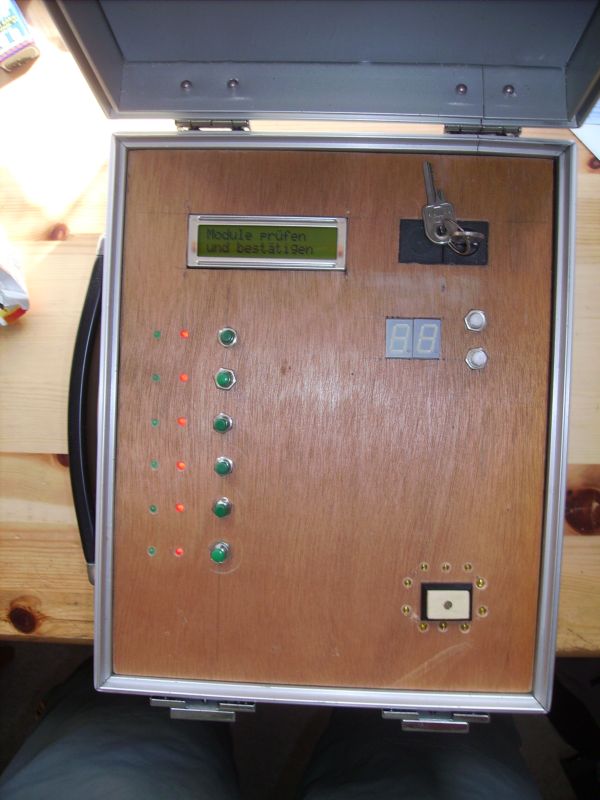

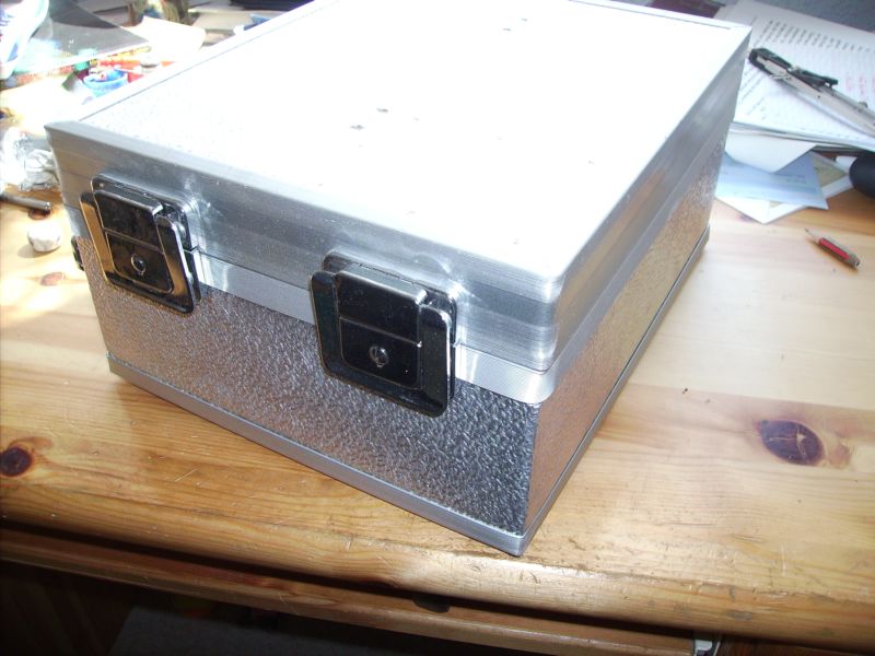

jetzt muss ich euch auch mal meine Startbox vorstellen. Zuerst ein paar Bilder: Die Kiste zu: Offen aber noch nicht an: Saft an: Ready for Start: So und nun ein Blick zur Elektronik: So das sind jetzt mal die Bilder. Das ganze System besteht aus zwei Mikrokontrollern. Für die, die es interessiert: Es sind zwei ATmega 48 von Atmel. Die µCs Kommunizieren über UART (Eigentlich zur Kommunikation zwischen µC und PC vorgesehen). Ok der eine µC ist ein Master der andere ein Slave. Am Slave hängt das LCD, die "freigabe" LED's der Starttaster und das Relais für den Motor. Alle drei Geräte (LCD, LED, Relais) können nur vom Master angesprochen werden. Der Slave meldet nur dem Master, das der Starttaster, wenn die LED's leuchten, gedrückt wurde. Am Master sind die 6 Taster und die dazugehörigen 12 LED's angeschlossen. Er regelt alles. Die zwei Siebensegmentanzeigen und die danebenliegenden zwei Taster sind noch nicht angeschlossen. (Habe keine ATmega 48 mehr und nen ATmega 8 wollte ich nicht nehmen (hat zwar gleiche Pinconfiguration aber trotztem)) Die Anzeigen sollen später dann zur "Programmieren" verschiedener Daten für Raks dienen. Das LCD oben rechts gibt dem Benutzter verschieden Infos was er gerade machen soll oder gemacht hat. Es wünscht sogar der Rakete einen guten und sicheren Flug ![]() So jetzt weiß ich nicht mehr was ich noch sagen/schreiben könnte. Hoffe ihr stellt noch Fragen/Anregungen um etwas zu verbessern. mfg Michael PS: Im Deckel ist KEINE Beleuchtung eingebaut und ich habe es auch NICHT vor. Bitte tut mir den Gefallen und Nutzt die Suchfunktion des Forums, alle Artikel des Forums. Es ist hilfreich und lässt nicht so schnell andere wirklich interessante Topics in die Tiefen rutschen, nur weil ihr eine Frage habt, die schon 1000 mal besprochen wurde. |

Beitrag 125620
![]() Zitat: Zufällig lese ich gerade dasselbe Tutorial, und ich Frage mich, warum du Bascom nutzt, da ja das Tutorial Assembler sehr gut erklärt. Und mit den Routinen, die der Autor zur Verfügung stellt, ists ja fast schon Bascom ^^ edit: Ich sehe gerade dass du die 12 LEDs direkt mit den ATmega verbunden hast, schafft der tatsächlich ohne Schäden 12 LEDs mit Spannung zu versorgen? Geändert von Turambar am 24. Juli 2007 um 19:58 Bei der Eroberung des Weltraums sind zwei Probleme zu lösen: Die Schwerkraft und der Papierkrieg. Mit der Schwerkraft wären wir fertig geworden. - Wernher Freiherr von Braun http://are.modellraketen.at MfG Stefan |
