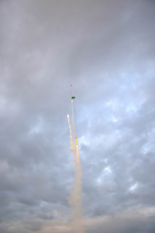

Was sind Gründe für Treibsatzexplosionen? Ungünstige Lagerung? Produktionsfehler?
Treibsatzexplosion

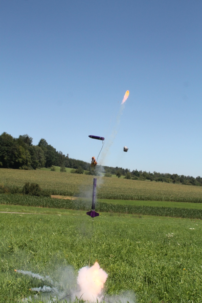

Produktionsfehler in den seltensten Fällen, meistens immer dann wenn der Treibsatz runtergefallen ist oder mal feucht wurde.
Aber vlt weiß hier einer mehr darüber als ich.

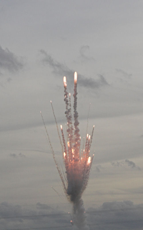

Dieses Foto müsste der Zerleger von Achim seiner Solaris auf Held-5000 Cluster sein.....
Geändert von Andreas B. am 02. August 2012 um 19:37

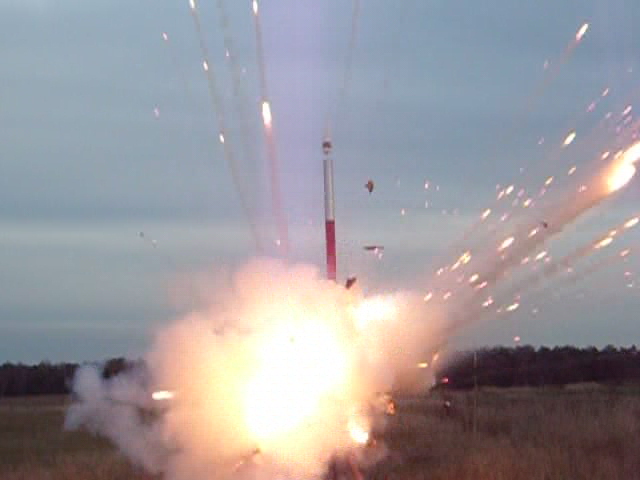

Beitrag 7615918 [Alter Beitrag02. August 2012 um 19:34]
das war Jan-Hein seine Rakete auf einem 8er TSP H-100 Cluster.
Unglaublich, aber trotz der specktakulären Explosion wurde das Modell
nur leicht beschädigt!
Geändert von Andreas B. am 02. August 2012 um 19:40

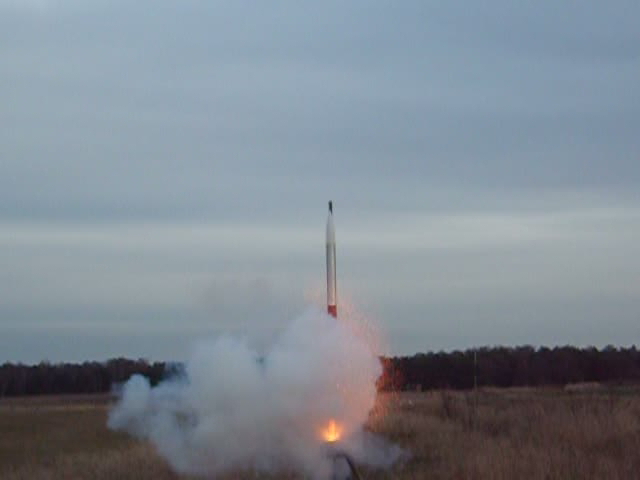

Beitrag 7615923 [Alter Beitrag02. August 2012 um 19:45]
naja und hier hatte es meine Pegasus 3 auf einem 4er Held-5000 Cluster böse erwischt.....mad
Bei der Clusterzündung war noch alles ok.
In ca. 2 Metern Höhe ist dann offenbar nicht nur einer der Held-5000 geplatzt....
alles zu spät...frown
