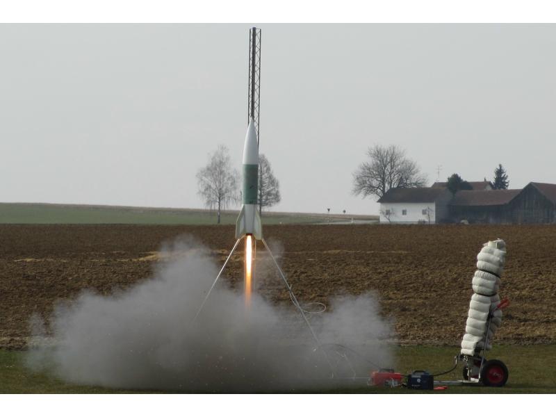

Also seit letztem Samstag ( 23.03.2013 ) wissen wir es genau, Außentemperaturen von nur
ca. + 3°C haben keinen merklichen Einfluss auf das Handling, Zündverhalten und die Leistung
von (Contrail-) Hybridmotoren...... smile !!!
Wir haben bei diesem Flugtag 4 Hybridmodelle gestartet, alles verlief genau wie bei den Starts im Sommer.
Auch die Betankungszeit hat sich gegenüber den Sommerflugtagen nicht merklich verändert.
Der Flaschendruck lag zwar "nur" bei ca. 40 Bar aber das hatte keinen erkennbaren Einfluss.

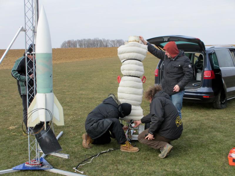

Wir hatten sicherheitshalber die 50 kg Lachgasflasche mit einer Decke umwickelt aber ob das wirklich
etwas gebracht hat, ist eigentlich fraglich....

Beitrag 7625255 , die Wharheit [Alter Beitrag26. März 2013 um 21:02]
Andy sag einfach die Wahrheit..es war keine Lachgaz Flasche..sondern der..MICHELIN-Mensch !!!!
Schön dass du dabei warst! Bist zum nächsten mal!
Und ja ich teile deiner Meinung: ich habe auch in keinster Weise einen Leistungsdefizit aufgrund der kalte Temperatur bemerkt..ausser..bei alle Anwesende :-))
