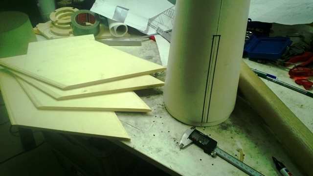

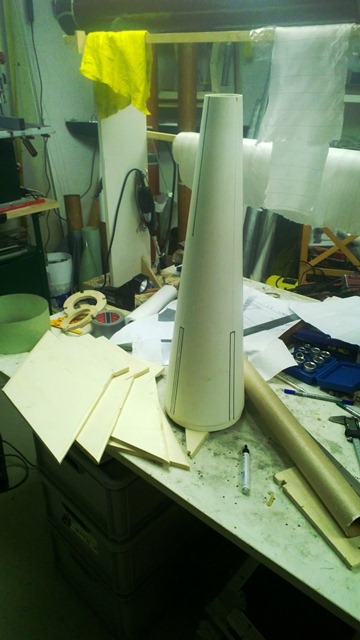

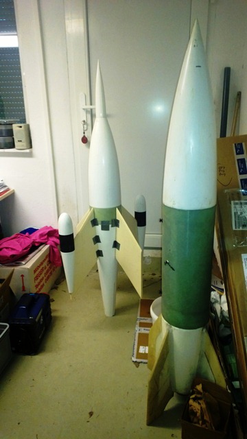

ich starte hier einen separaten thread für die 90% X4...

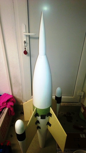

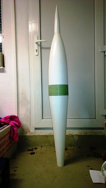

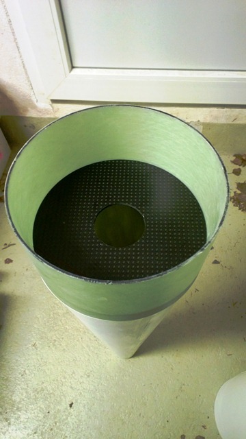

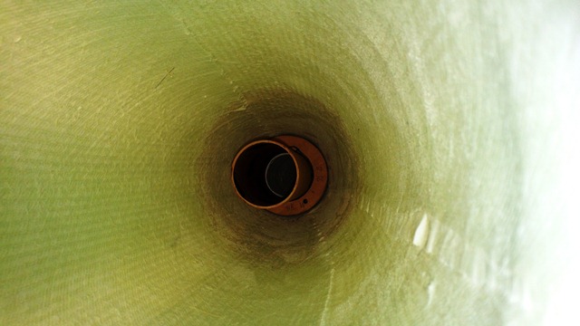

- alle Teile wurden geschnitten, gesäubert und angepasst.
- Vorderster nose cone wurde fixiert und zentriert und bittet jetzt Platz für Trimmgewicht und Elektronik (Bay 1).
- Carbon Zentrierring geschnitten (massiv 3mm!!) und angepasst, sowohl an der breiteste Stelle wie hinten am Retainer
- MM aus leichtem Karton wurde mit einer R&G Socke von Holger laminiert (nicht abgebildet)

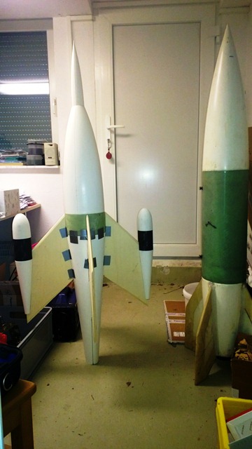

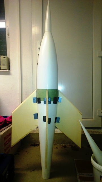

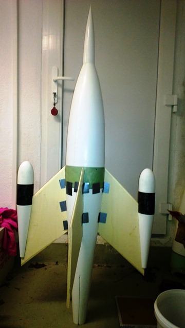

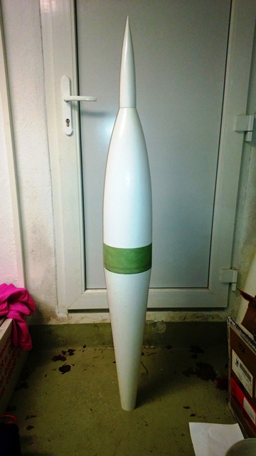

Nun scheint mein Projekt keine Sau zu interessieren *lach*..ausser Tom, danke für den guten Feedback und Info!

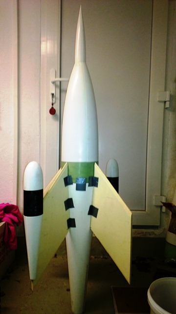

Nun bin ich weiter gekommen: Flügel geschnitten, Pods geschnitten, Tailcone geschnitten, das ganze trocken gesteckt und gschaut wie es wirkt.. cool finde ich...

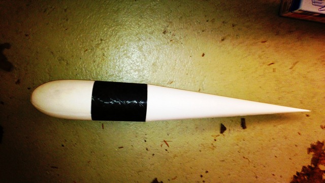

Beitrag 7625557 , weiter gehts.. [Alter Beitrag19. April 2013 um 14:15]

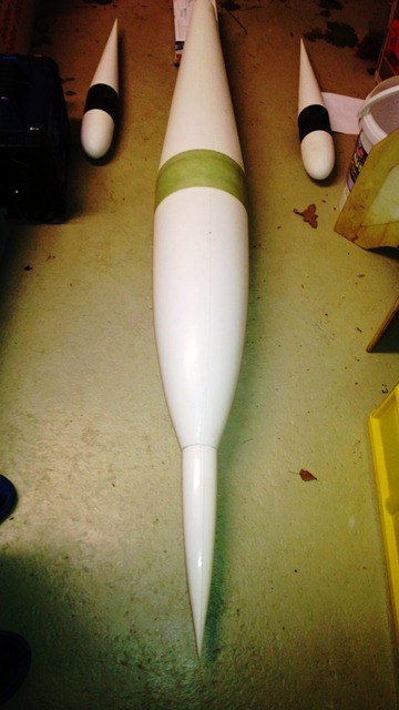

jetzt mit Pods, geschnitten, angepasst und test-fit trocken...
Ist das nicht ein motivierender Anblick?

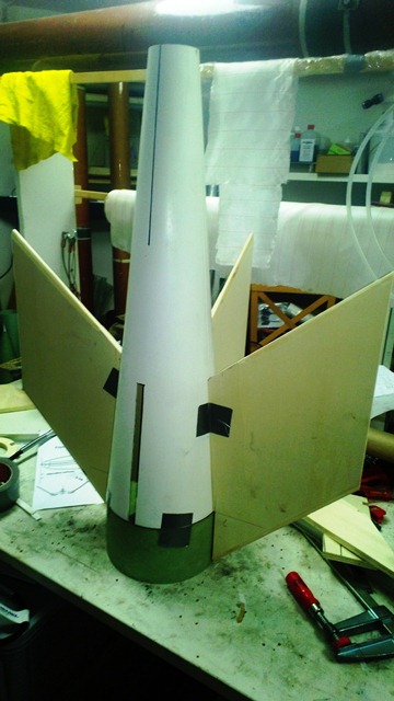

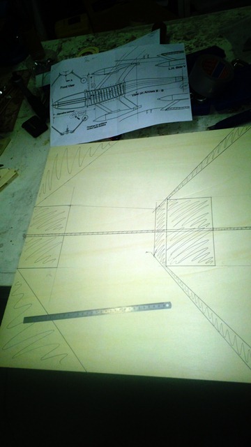

next:
- hintere Fins mit Schaum formen und mit CFK laminieren (Gewicht hinten!)
- Flügel ausschneiden, mit Schaum füllen, mit CFK unter Vacuum laminieren (auch da ist jeder Gramm sinnvoll gespart! Mein CG MUSS soweit wie möglich nach vorne, sonst brauche ich mehr Trimmgewicht was die Performance immer verringert.

Fishing for compliments?! ;o) Ich war seit deinen ersten Postings damit beschäftigt, mein Depot mit Blei-Zertifikaten und Linde-Aktien zu füllen...
Auf die Starts bin ich sehr gespannt, die Kramer ist ein ambitioniertes Projekt, besonders was die Flugstabilität angeht. Oder willst du die Pods am Ende mit Scale-Komponenten füllen?

Da das Ding ja eher wie ein Flugzeug wirkt, würde ich den Schwerpunkt bei c. 30% der Flügeltiefe setzten von der Forderkante des Flügels betrachtet.
Was man auch machen könnte, das Ding in 1:10 schnell zusammen nageln und mal probieren wie es so gleitet.
Was sagen denn die Simulationsprogramm zu so einer Konstruktion?
