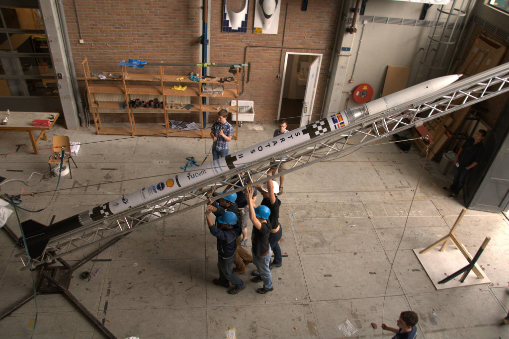

die hier gerade vor sich gehen. Wie einige sicherlich wissen, studiere ich jetzt Luft- und Raumfahrttechnik an der TU Delft. Natürlich verbinde ich das mit dem aller Besten Hobby der Welt, so bin ich auch Mitglied bei DARE (Delft Aerospace Rocket Engineering), der örtlichen Studentenverbindung für alle Raketeninteressierten. Genauer gesagt beschäftigte ich mich dort mit der Entwicklung von Hybridraketenmotoren. Beim RJD letztes Jahr konnte unser erster flugfähiger Motor bestaunt werden, der uns neben einem tollen Wochenende und Flug auch noch eine Flasche Whisky eingebracht hat. Neben unserer Gruppe die an Hybridraketenmotoren arbeitet, gibt es nämlich noch eine Gruppe die an Flüssigtriebwerken arbeitet und eine weitere die an Feststoffmotoren forscht. Und mit der letzten Gruppe wurde eine Wette um besagte Whisky Flasche abgeschlossen, bis Anfang Juni letzten Jahres eine Rakete auf einem selbstentwickelten Hybridmotor zu starten. Nach dem Flugtag dann begann für uns eine weitaus größere Herausforderung, Stratos II. Stratos I war eine von DARE gebaute Rakete, die am 17.März 2009 in Kiruna auf eine Höhe von 12,3 km gestartet wurde und damit den europäischen Höhenrekord für Amateurraketen für sich beansprucht hat. Stratos II soll diesen Rekord brechen und auf 50 km, also die halbe Strecke in den Weltraum, fliegen. Damals stand noch nicht fest ob Stratos II von einem Feststoffmotor oder von einem Hybridmotor angetrieben werden sollte. Bis Ende letzten Jahres hatten beide Gruppen Zeit ihre Konzepte zu entwickeln und nach einem Kopf-an-Kopf-Rennen haben wir dann doch den Zuschlag bekommen. So folgten viele schlaflose Nächte bis wir dann endlich unseren Motor in Händen halten konnten: der DHX-200 Aurora. Wobei die 200 für 200kNs steht, also ein Mittelklasse R-Motor. Weiter ging es mit einem Test der Anzündsequenz den wir noch bequem an der Uni ausführen konnten: Video Der eigentliche Motor übersteigt dann aber doch die Kapazitäten an der Uni, glücklicherweise konnten wir TNO (die niederländische BAM) überzeugen uns ihren Bunker zur Verfügung zu stellen. Trotz des tollen Testortes sind wir aufs Wetter angewiesen, es muss nämlich Südwind mit einer Stärke von mindestens 3 Beaufort herrschen. Deshalb stand der Motor auch eine ganze Weile rum. Zum Glück hat sich die Wetterlage letzte Woche geändert und wir konnten endlich testen ![]() ![]() Test 1 Test 2 Test 3 Beim dritten Test war wohl eine Luftblase im Grain, die dafür gesorgt hat, dass die heißen Gase an die Casingwand gelangen konnten. Aber bevor schlimmeres passieren konnte, hatten wir den Motor schon abgeschaltet. Damit das in Zukunft nicht mehr passieren kann, werden alle Grains nun penibel auf Luftblasen überprüft. Zum Glück hat jemand aus unserem Team einen Uni Mitarbeiter überzeugen können, einen CT zu benutzen ![]() Mit einem offensichtlich vermurksten Grain bewaffnet wurde der dann auf die Tauglichkeit zum Luftblasen aufspüren getestet. Heraus gekommen ist das: Zusätzlich sollen die Luftblasen auch aktiv vertrieben werden. Bevor es aber mit den Tests weiter geht, müssen noch einige Schläuche ausgetauscht werden. Die Fittinge der Schläuche haben sich als Nadelöhr herausgestellt und so erreichen wir nicht ganz die Leistung die wir gerne hätten. Ciao, Robert Geändert von Robert Werner am 18. Juni 2013 um 19:10 |

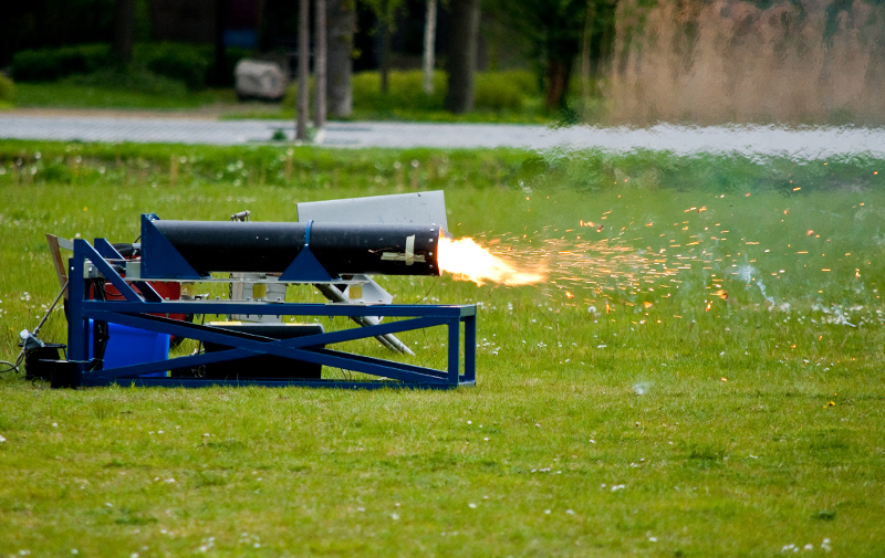

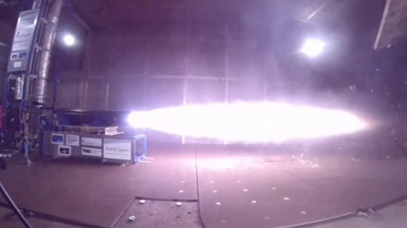

Tolle Videos ! Sieht ein bischen so aus als hättet ihr den Toasterglühwendel gegen einen 200g Cracklingvulkan getauscht...

![]() Flugtage in Deutschland zu besuchen ist im Moment nicht geplant. Privat werde ich aber weiterhin vorbeischauen, sofern ich die Zeit habe ![]() @Jörg Ja fast, benutzen aber nur einen SN0 der dann mithilfe von 3g SP Stahlwolle entzündet. Ein bisschen N2O macht den Rest. Achja, noch mehr Infos und Updates gibt es auch auf unserer Website Viele Grüße, Robert |

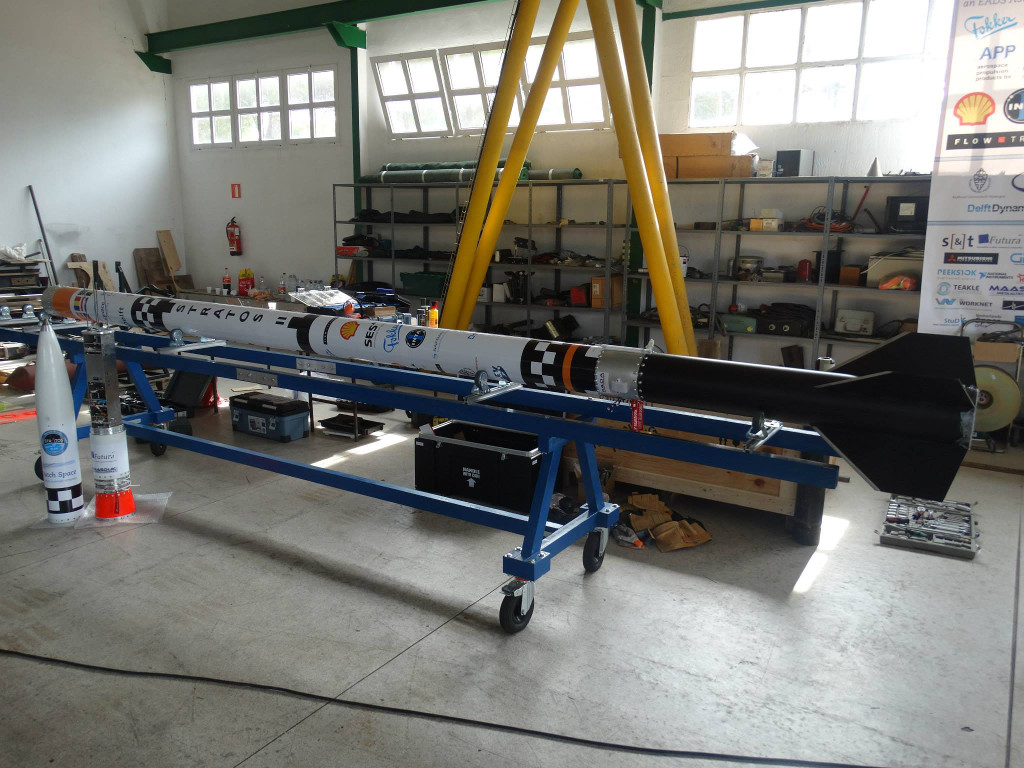

Hier ein längst überfälliges Update, leider etwas kurz. Seit dem letzten Post ist eine Menge geschehen, weitere Motorentests bei TNO und bei der DLR in Trauen, der Bau der restlichen Rakete, mehrere Trockenübungen in Delft, das Packen und Versenden der Rakete nach Spanien.
Jetzt sind wir gerade in Spanien und treffen die letzten Vorbereitungen für den Start. Morgen oder Übermorgen (abhängig vom Wind) wird es aber so weit sein. Dann können die 80kg N2O endlich unsere Rakete aus dem Tower heben. ![]() Achja, es wird wohl einen Livestream vom Start geben. Den könnt ihr hier finden. Und damit man auch ja nicht den Start verpasst, kann man sich unten in das Formular eintragen und erhält dann eine Nachricht wenn wir soweit sind. Mehr updates und Fotos gibt es auch noch auf Facebook . Viele Grüße, Robert Zum Schluß noch ein paar Fotos, von Facebook geliehen. |

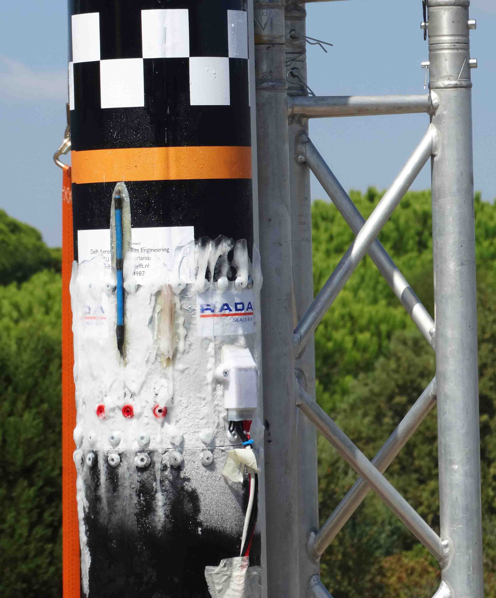

Es ist jetzt ein Jahr her, seit unserem letzten Startversuch. Damals, hatten wir ein kleines Leck zwischen unserem Hauptventil und dem Tank, wodurch der ganze Kuppler stark abgekühlte und das Ventil klemmte. Das Leck entstand in letzter Sekunde, als wir den Boden des Tanks entfernen mussten um das „Flight Termination System“ zu „optimieren“. Das Leck wurde auch sofort gefunden, aufgrund fehlender Zeit im Startfenster konnte es aber nicht repariert werden. Mit den oben beschriebenen Folgen. Zurück in Delft wurde dann auch sofort die ganze Kampagne ausgewertet, um nicht nur die direkten Fehler zu beheben sondern auch alle zugrunde liegenden Unzulänglichkeiten und potenzielle Probleme der Zukunft. So wurde zum Beispiel der Kuppler zwischen Motor und Tank neu designed, damit man ihn zur Wartung auseinander nehmen kann ohne andere Systeme zu beschädigen. Jetzt sind wir wieder zurück in Spanien und die Startvorbereitungen laufen auf Hochtouren. Für heute ist ein elektromagnetischer Verträglichkeitstest und ein dress rehearsal geplant. Für Morgen der Start! Vorbereitungen fangen um 0800B an und der Start ist für 1200B geplant. Wie letztes Jahr auch wird es dieses Jahr wieder einen Live-Stream geben. Zu finden unter Stream Ciao, Robert |
