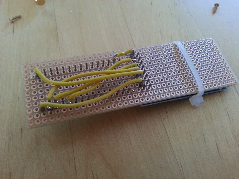

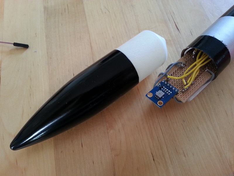

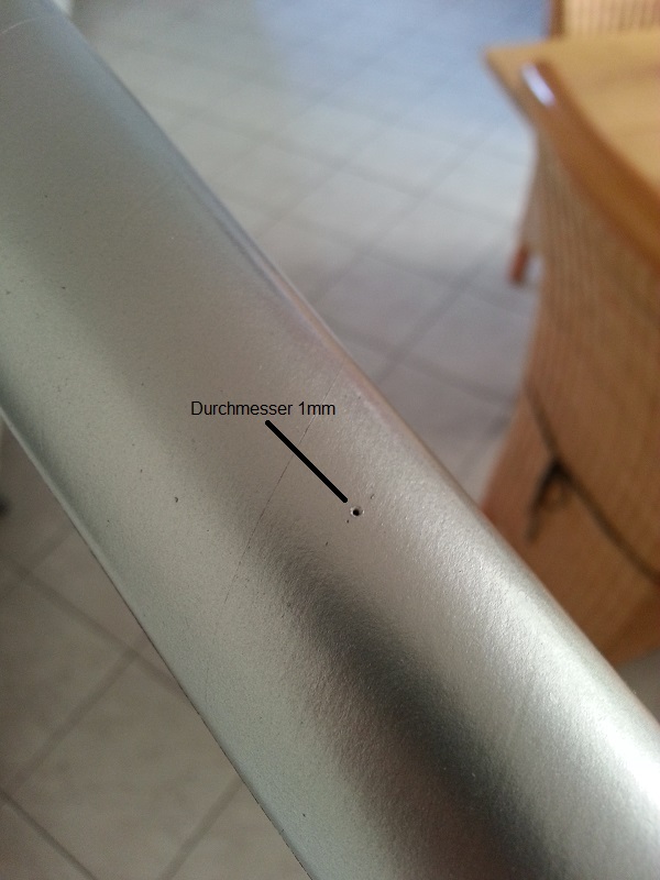

Hi Freaks,
ich habe mir einen Temperatur-Druck-basierten Höhenmesser selber gebaut und würde nun gern wissen ob die im Bild zu sehende Druckbohrung ausreicht um den ausgleich zwischen Umgebung und Raketeninnenraum auszugleichen.
Gruß, Philipp

Das hängt ganz davon ab wie groß der Innenraum ist.
Ich favorisiere immer mehrere Löcher, da die Wahrscheinlichkeit sinkt dass alle blockiert sind und die Druckverteilung in der Rakete homogener ist.
Hier gibt es ausführliche Informationen über static ports:
http://www.vernk.com/AltimeterPortSizing.htm
Die Salt-Software kann, wenn ich mich richtig erinnere, die Größe berechnen.

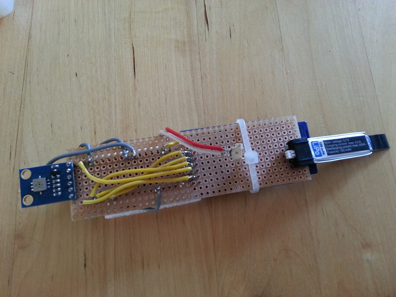

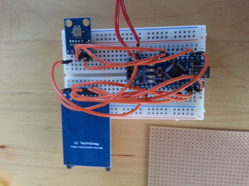

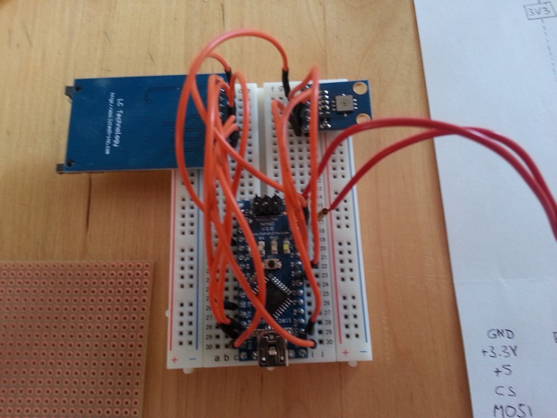

Begonnen habe ich damit erst einmal Programmieransätze für die Module (Druck/Temperatursensor, Datenlogger, Beeper)zu schaffen.
Als erstes habe ich den Drucksensor BMP085 über den Microcontroller angesteuert und versucht mit Hilfe einer geeigneten Höhenformel über Druck und Temperatur die Höhe genau zu ermitteln.
Im Anschluss habe ich dann mit der Pogrammierung des Datenloggers weiter gemacht, was sich als schwierig erwiesen hat. Es standen die Formate *.txt und *.csv zur auswahl, wobei ich mich für letzteres entschieden habe, da sich Excel auch prima zur Datenanalyse eignet und die Daten Zeile für Zeile gepeichert werden.
Im anschluss an die Steckbrett-Arbeit musste dann noch eine externe Stromversorgung (LiPo) her und das ganze auf eine Platine gelötet werden.

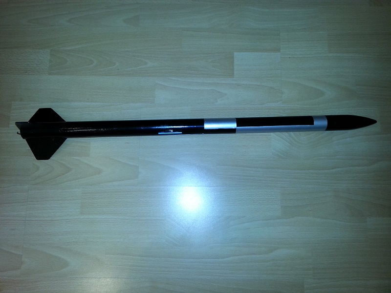

Das Teile passt super in meine 35mm Rakete und ist nun bereit für seinen ersten Einsatz.

Das hängt ganz davon ab wie groß der Innenraum ist. Ich favorisiere immer mehrere Löcher, da die Wahrscheinlichkeit sinkt dass alle blockiert sind und die Druckverteilung in der Rakete homogener ist. Hier gibt es ausführliche Informationen über static ports: http://www.vernk.com/AltimeterPortSizing.htm Die Salt-Software kann, wenn ich mich richtig erinnere, die Größe berechnen.
Okay Danke für die Info! Das mit der homogenen Druckverteilung klingt plausibel. Ich werde es erstmal mit 3 Pressure Holes versuchen.

Mhhh... mal überlegen.
1 bar = 1*10^5 N/m^2 Wenn ich davon ausgehe dass ich in 150m eine Druckdifferenz von ca 0,1 bar habe dann entspricht das 1*10^4 N/m^2.
Damit würden 0,1 bar eine Kraftdifferenz von 0,01 N/mm^2 ausmachen, was bei einer Flugzeit auf Gipfelhöhe von ca. 4 Sekunden unter umständen wirklich bisschen eng werden dürfte wenn man bedenkt, dass ich nur 3 "belüftungsbohrungen" mit einem Durchmesser von 1mm habe. Kann gut sein, dass sich der Innendruck der Kammer nur sehr verzögert anpasst und die Messung dadurch beeinträchtigt. roll eyes (sarcastic)
