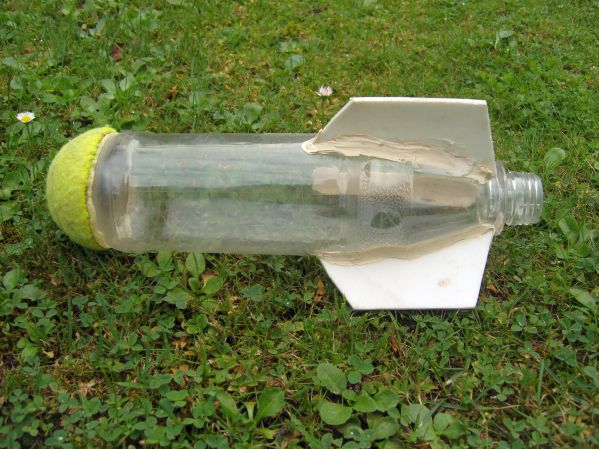

Heute haben wir die erste Rakete fertig gestellt.
Zunächst sah sie so aus.
nach dem ersten Flug mit 2 Bar haben sich aber gleich die Finnen verabschiedet.
Irgendwie war der Heißkleber nicht so dolle. Zudem hat noch der Fallschirm gefehlt.

Beitrag 7627431 [Alter Beitrag08. September 2013 um 17:00]
Hallo Frank,
die Flossen sind schon sehr groß und mit Heizkleber ist das schon vorprogrammiert das die abbrechen.
Lieber die Flossen so klein bauen das der Hebel klein ist dafür etwas länger, kleben am besten mit Patex Spezial für glatte Oberflächen (Spiegel Glas Metall) oder Silikon, das bleibt dann so elastisch das die Flossen nicht so schnell abbrechen.
Ich habe mal schnell ein Bild von meiner Kleinen gemacht, die Flossengröße sollte aber nicht noch kleiner werden smile
Wenn du dann noch eine der dicken Pfandflaschen nimmst dann geht das auch mit viel mehr Druck, aber nicht mehr im Garten und nur mit mehr Abstand zur Rampe.
Viel Spaß beim Basteln
