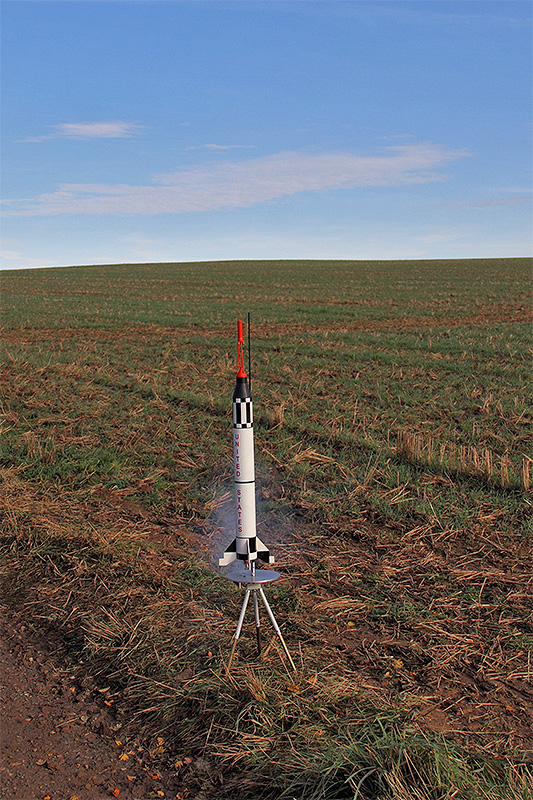

Heute haben wir, nachdem die C6-3 Motoren super funktionierten, mit großen Erwartungen die neuen D9-5 - Motoren getestet. Zunächst sah das Ganze auch sehr gut aus. Meine fast unbenutzte (2 Flüge) und immer gut behütete CLASSIC wurde mit einem neuen D9-5 bestückt und mit Lunte gestartet. Es war ein schöner, gerader Flug auf ca. 250 m Höhe, die 5 s Verzögerung wären genau richtig gewesen, aber sie verstrichen und die CLASSIC nahm wieder Fahrt auf und krachte ungebremst in das Feld. Totalschaden - ich bin sauer!
Was war passiert? Die Ursache war schnell gefunden - es gab keine Ausstoßladung in dem Motor!
Jetzt stellt sich die Frage, ist das in anderen Motoren auch so?
Ich werde auf jeden Fall die Motoren an Robert reklamieren...!

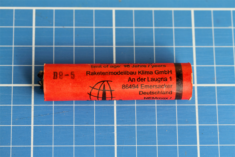

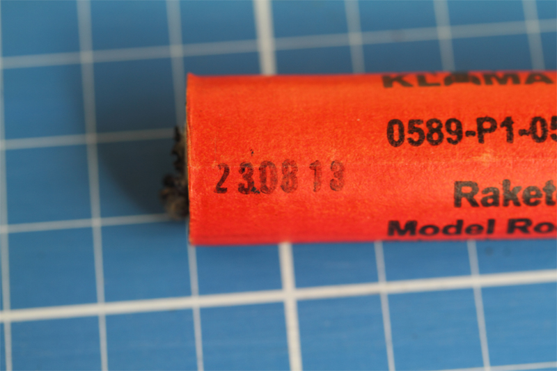

Olli Arend und ich haben just nachdem wir das eben hier gelesen haben einen D9-5 mit gleichem Stempel abgefackelt und der funktionierte einwandfrei.
