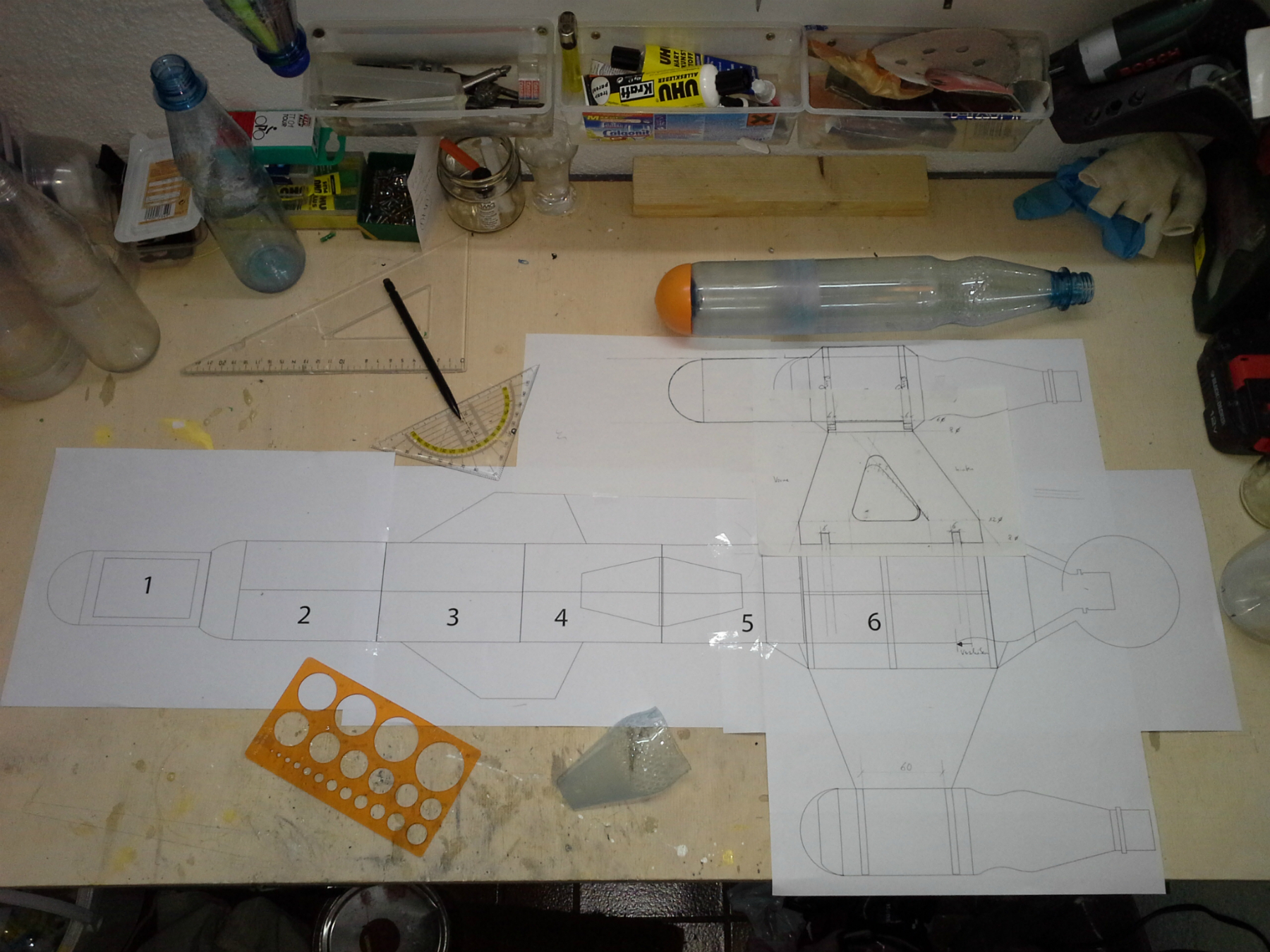

Hallo zusammen,
ein neues Projekt liegt auf der Werkbank.
Dieses Mal etwas Anderes. Inspiriert durch die Idee von Bäckchen wird es jetzt mal keine übliche Rakete.
Nennen wir es mal einen Racer mit Raketenantrieb.
Ob das funktioniert und wie das Teil später fliegen wird, keine Ahnung.
Nach dem Motto "Erst die Optik, dann die Funktion" habe ich mir mal ein Design überlegt.
Das habe ich dann auf übliche Flaschengrößen umgerechnet.
Die Idee:
Das Teil wird durch zwei Triebwerke angetrieben. Diese werden beide betankt, ergibt zusammen ca. 1, 6 bis 1, 8l Wasser.
In der Mitte befindet sich der Drucktank mit der Luft, etwas über 3l Volumen.
Dieser wird mit den Triebwerken so verbunden, dass diese synchron mit Druckluft versorgt werden.
In die Spitze kommt die Fallschirmkammer.
Und so sieht der Plan dann 1:1 aus.

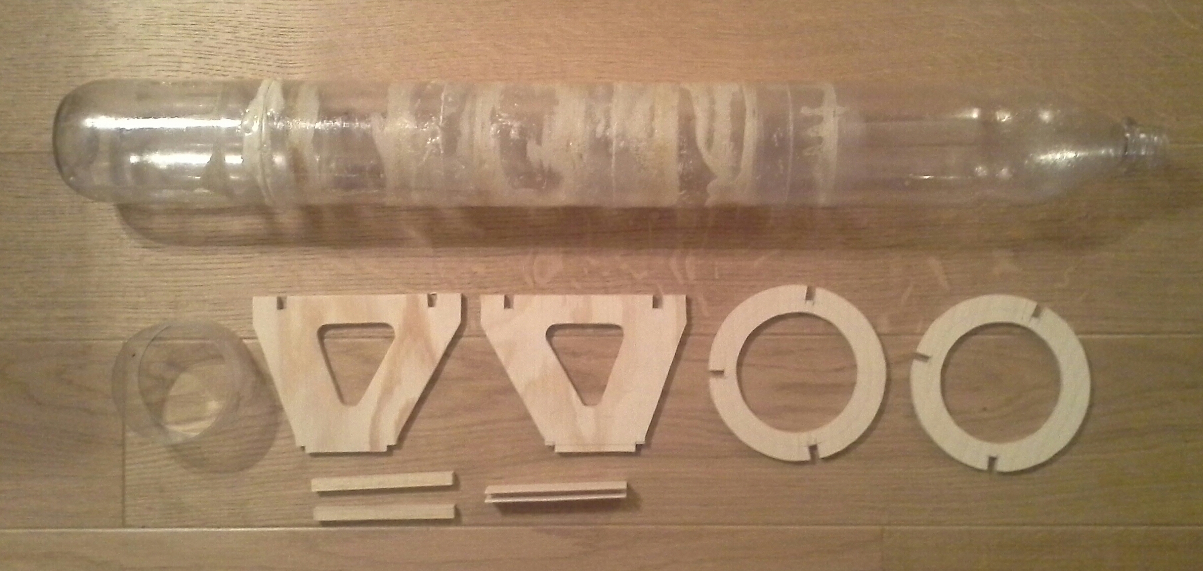

Ich habe gestern den zentralen Drucktank gebaut. SST-Technik. 8cm Außendurchmesser, 71cm lang.
Heute habe ich die Teile für die Aufnahme der seitlichen Triebwerke ausgesägt.
Das sieht dann im Überblick so aus:
Zusammengesteckt sieht es so aus:
Marcel

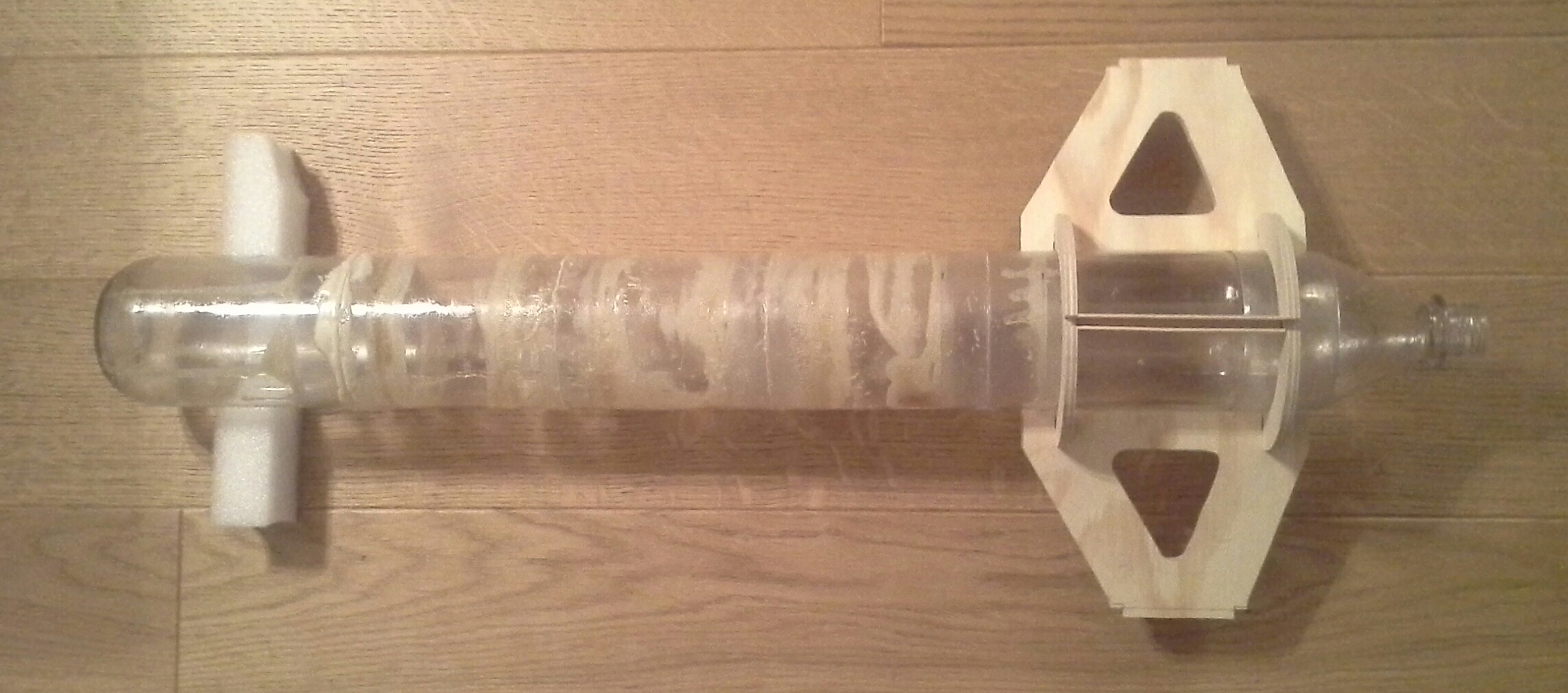

Beitrag 7628223 [Alter Beitrag12. November 2013 um 21:12]
Kleben, warten, kleben, warten, messen, ausrichten, kleben, warten ....
Die Arbeiten mit Holz sind so gut wie fertig.
Alle Teile habe ich mit PU-Leim geklebt und zusätzlich mit 3mm CFK-Stäben gedübelt.
Das Leitwerk aus der PP-Hohlkammerplatte wird eingesteckt.
Marcel
