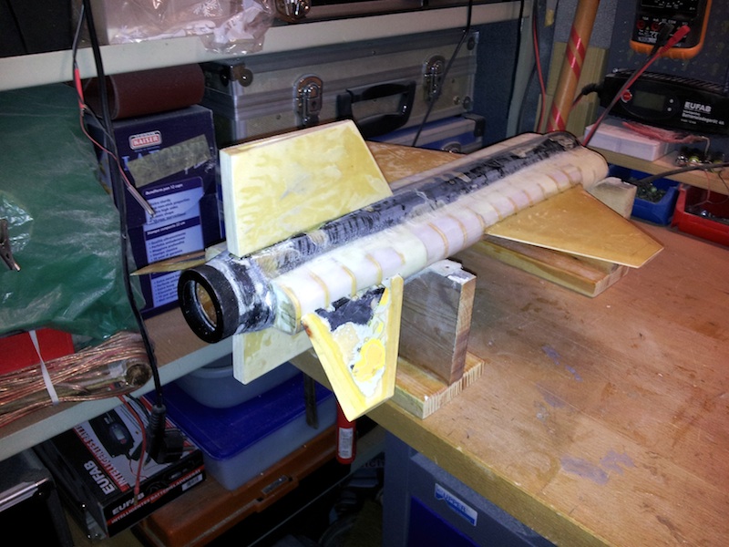

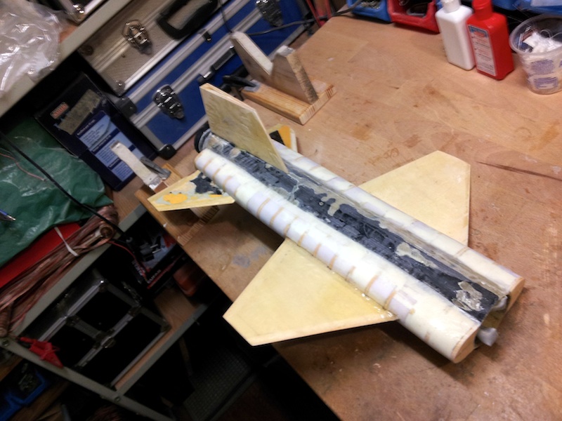

ich hatte es ja schon im "womit beschäftigt ihr euch gerade" gepostet, dass ich meine alte Black Brant zur x15 umbauen will.
der Baufortschritt ist nun so weit, dass das Heck nahezu fertig ist. Es fehlt jetzt noch jede Menge Feinspachtel und fein schleifen etc.

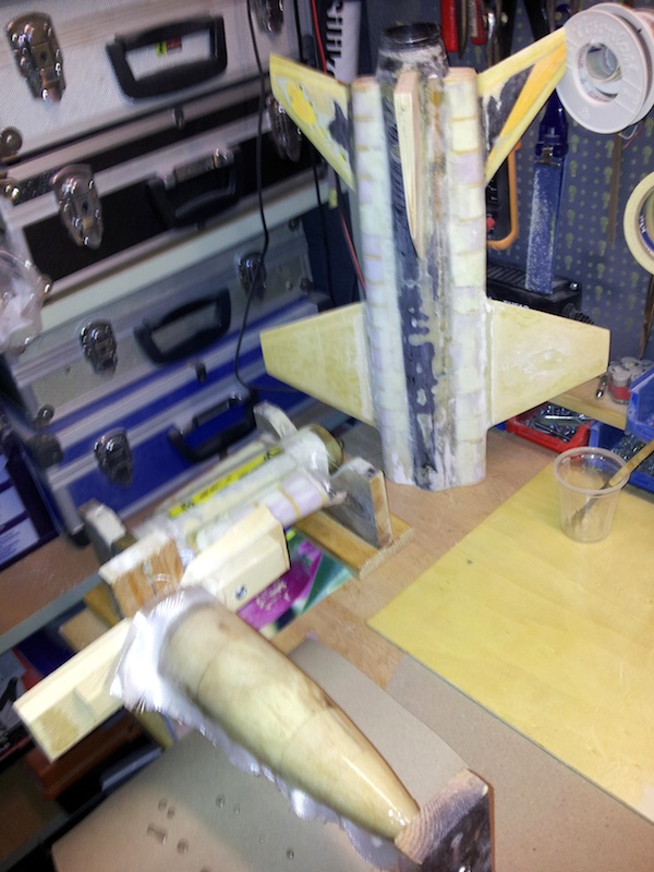

Danach kommt die Herausforderung der Spitze mit Pilotenkanzel. den Kuppler mit Elektronikbay kann ich mit integrieren.

saubere Abeit. Weißt Du schon, wie/woraus Du die Pilotenkanzel baust?
Für meinen Roket-Racer habe ich noch nicht die finale Idee.
Marcel.
Beiträge: 3077
Beitrag 7629123 [Alter Beitrag12. Januar 2014 um 16:02]
Ich habe vor es so zu machen wie damals bei der Natter oder dem Space Shuttle.
Also aus Styrodurblöcken die äußere Form zu scjleifen,
mit Trennlack versehen,
mit mehreren Lagen Glas drüberlaminieren,
mit Spachtel ausgleichen und glatt schleifen.
Dann das Styrodur entfernen und fertig ist die Kanzel.
Diesmal will ich den Vorschirm bzw. Drogue darin unterbringen und am Gipfelpunkt die Kanzel absprengen. Ob ich das pyrotechnisch oder mit Servo und Federmechanismus auslöse, weiß ich noch nicht.

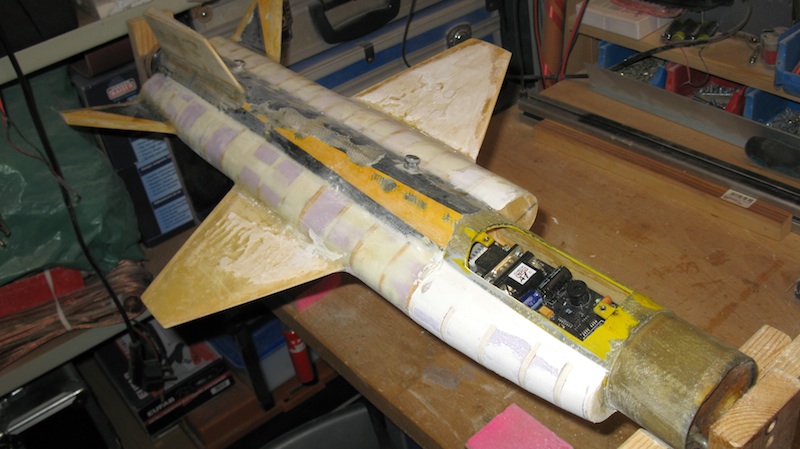

Jetzt ist der Kuppler mit dem Altimax verbaut worden.
die Sandwichbauweise macht sich ganz gut.
Wenn alles gut geschliffen ist, kommt wie beim Heck noch zwei Lagen Glas drüber.
Die Spitze mit der Pilotenkanzel wird aber wieder eine Herausforderung werden...
