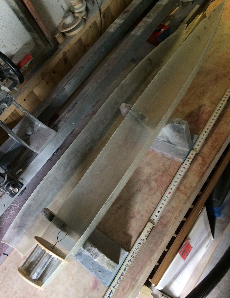

Die Herstellung so einer Negativ-Form ist gar nicht so schwierig.
Was man braucht ist das Positiv!
Ich hatte den Grundkörper damals aus massiven Buchenholz gedrechselt.
Der steht noch bei mir in der Werkstatt rum. Wer da mal Bedarf hat? Jederzeit gerne.

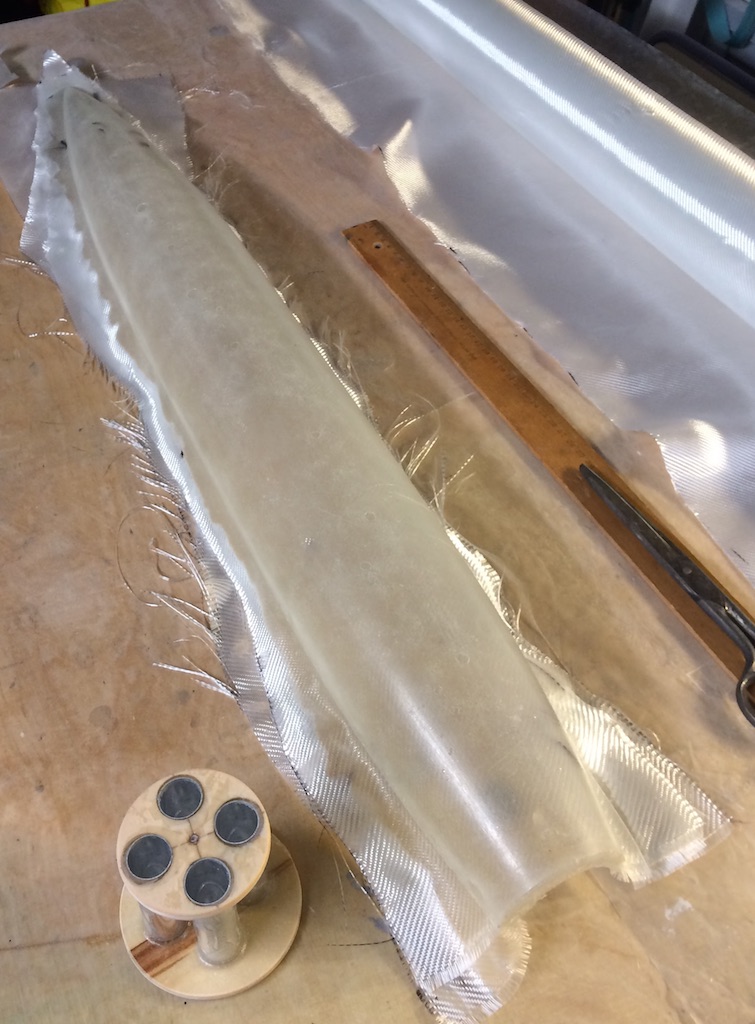

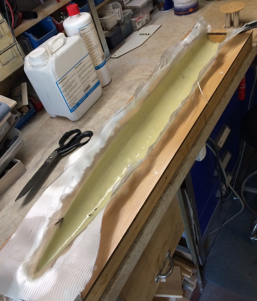

Man braucht den Grundkörper nur gut waagerecht zwischen den Spitzen einspannen, oder auf passende Ständer stellen, vorher gut mit Trennwachs einstreichen, polieren und dann ein paar Lagen Glas drüber laminieren.
Wenn dann alles ausgehärtet ist die Halbschale abziehen, Genau die Hälfte anzeichnen, aussägen, und einen Rahmen drum bauen und schon hat man eine perfekte Halbschalenform.
Meine gestern laminierte Halbschale ist nun nach 24 h ausgehärtet und wie ich finde, ganz optimal geworden. Jetzt trocknet schon die nächste.

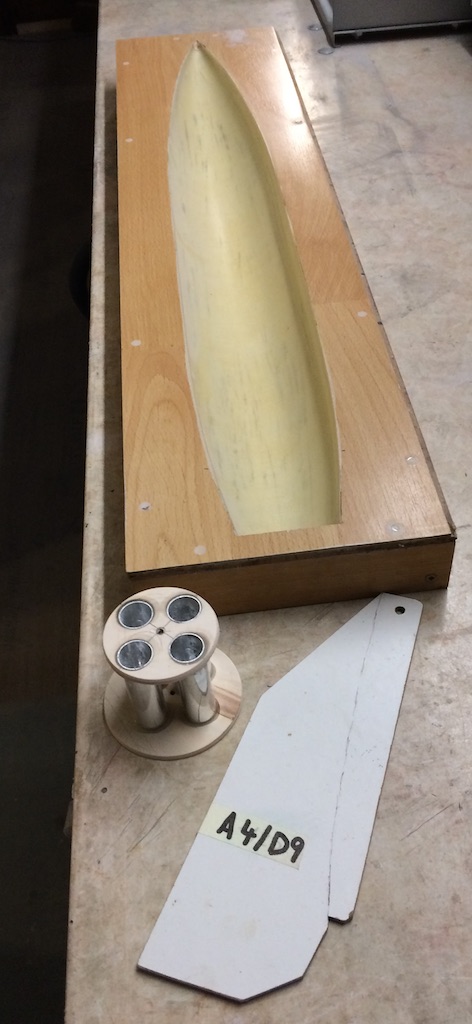

In einer Halbschale hab ich schon mal die Motorhalterung eingeklebt
auch die andere Halbschale passt.
Insgesamt wird die Rocket 83cm lang

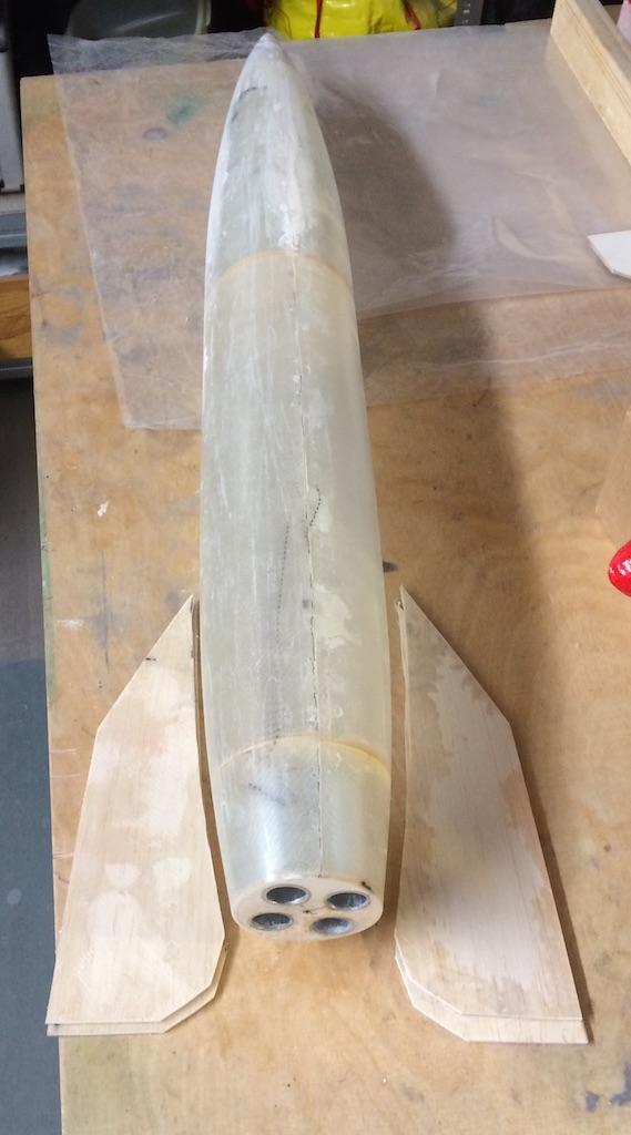

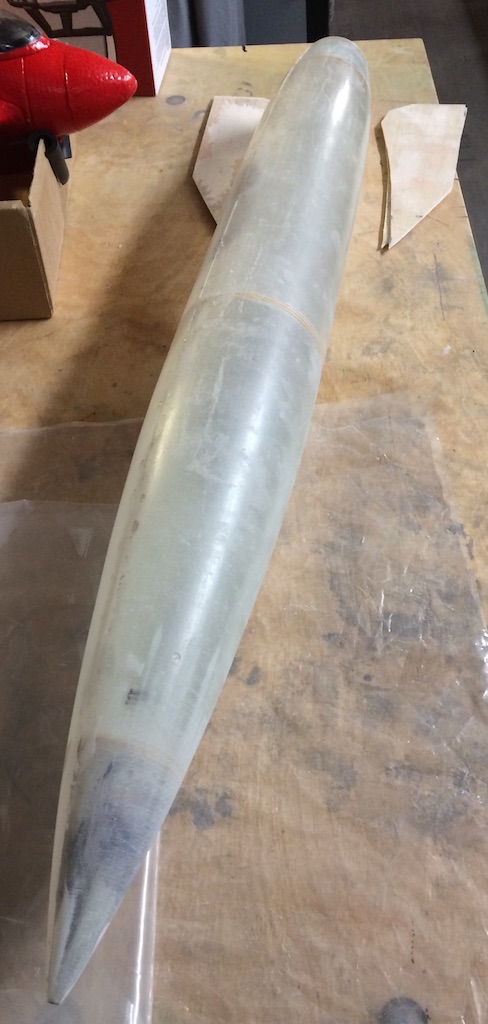

Der Grundkörper aus den zwei Hälften ist zusammengeklebt, die Motorhalterung ebenfalls.
Vorn in der Spitze habe ich einen kleinen Zusatzspannt eingeklebt. Sowie in der Mitte der "Zigarre" ein Spannt, an dem ich später die Rakete teile und dort eine Kupplerrohr anklebe.
Bis jetzt wiegt das Teil inklusive der schon vorbereiteten Finns 400g.
Die Kamera des Handys verzerrt immer wieder die Perspektive.
aus der Heckansicht wirkt sie wie gestaucht, stimmt aber nicht.
