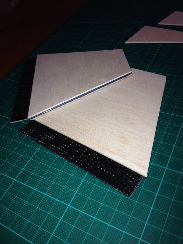

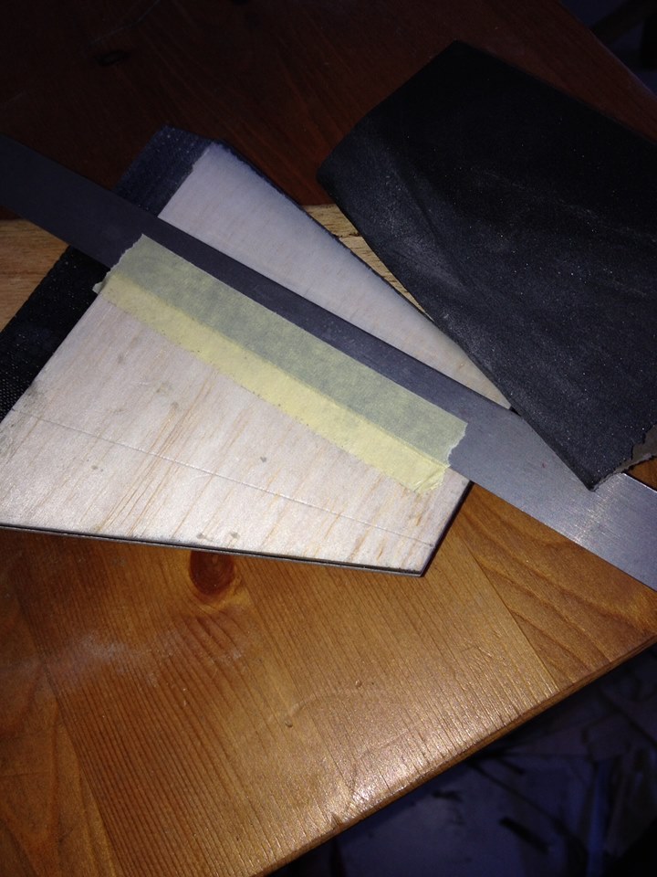

Hier mal ein Baubericht zum Nachbau einer Nike ASP Forschungsrakete:
Geplant ist sie zweistufig mit 5xD9 im Booster sowie 1x D9 im Sustainer zu fliegen!

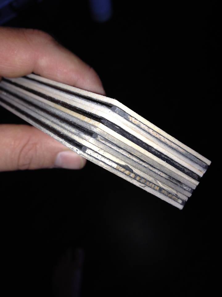

Die Flossen entstehen in Sandwichbauweise aus 1,5mm Balsa,Carbonrundstäben, CFK/GFK Gewebe....
Abstürzende Einbauten:#43251

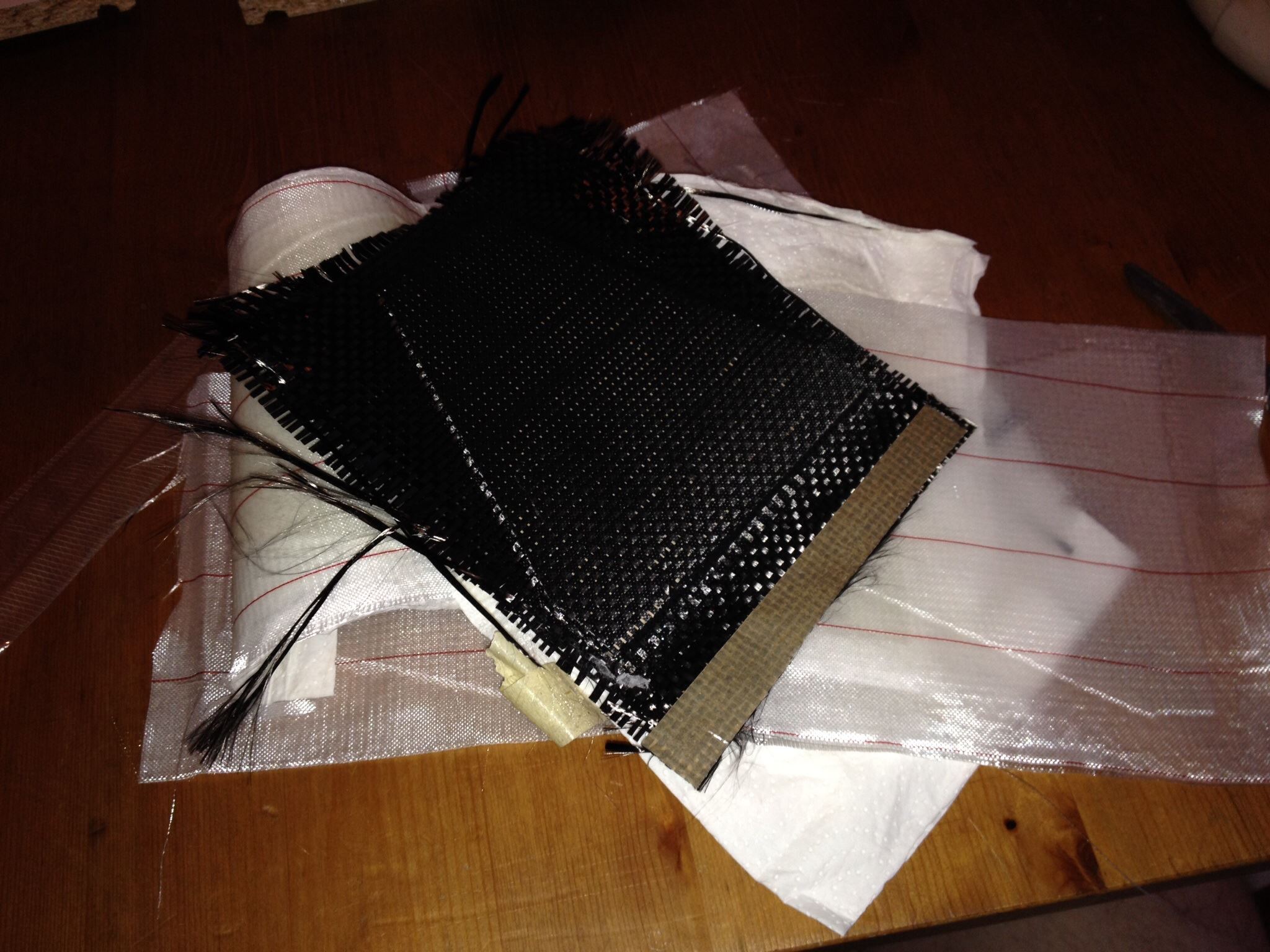

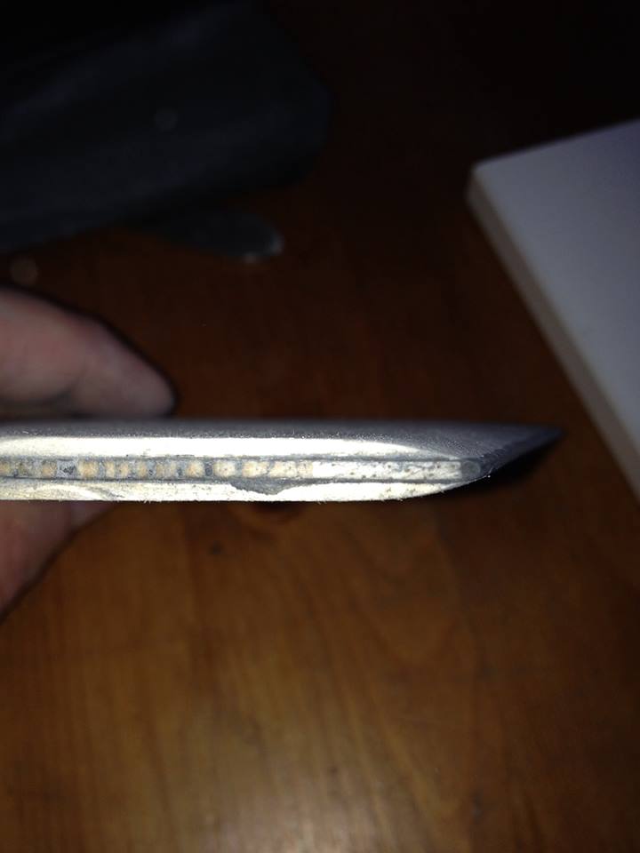

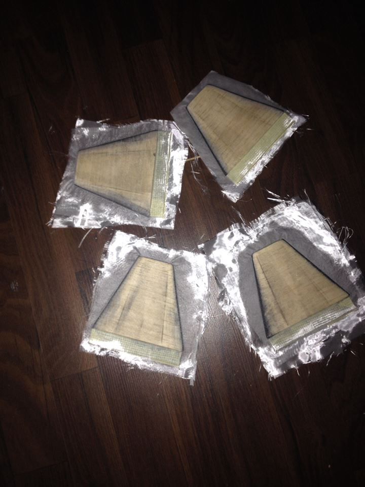

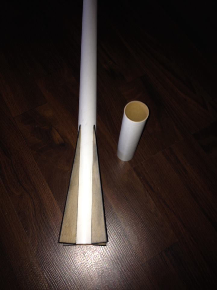

Anschliessend wird das Profil eingeschliffen und die Aussenseite mit 49er Glas belegt:

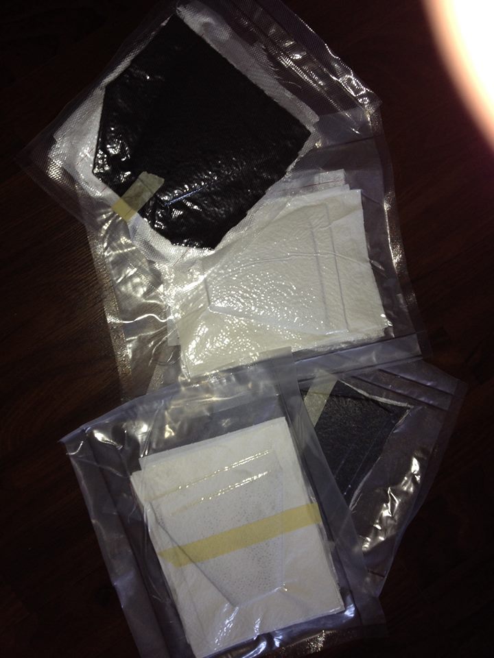

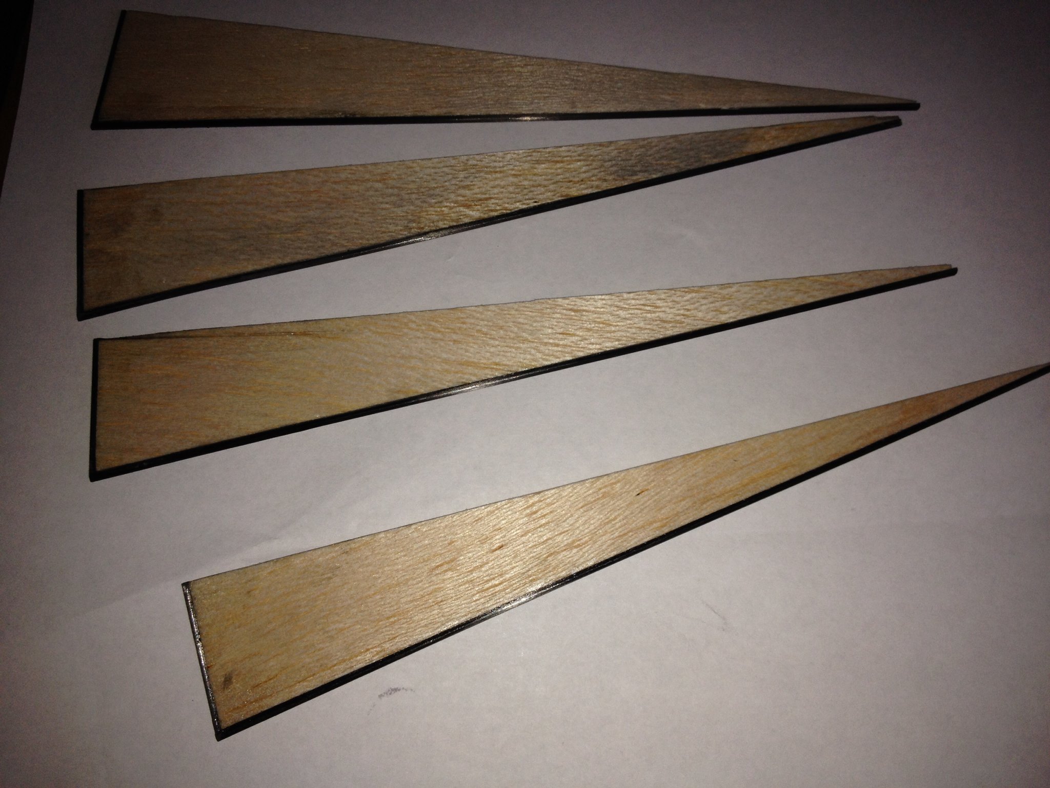

Die Flossen für die ASP werden nur mit einer Lage Glas belegt:

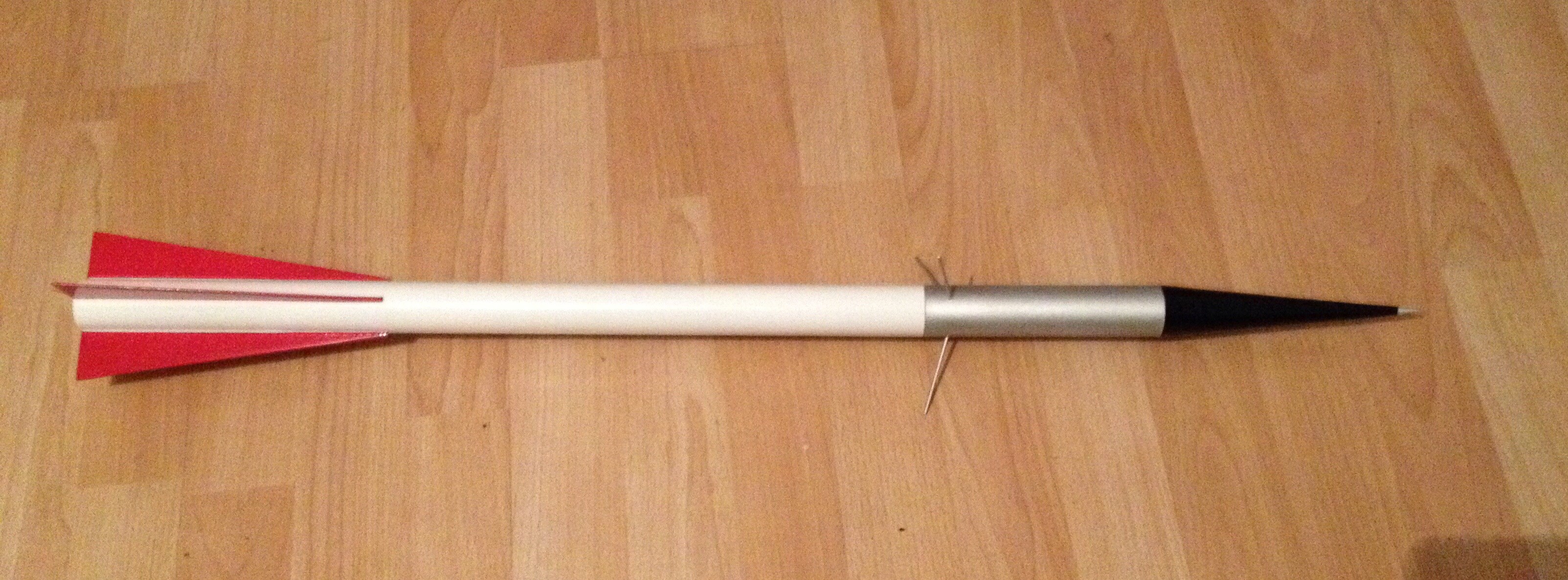

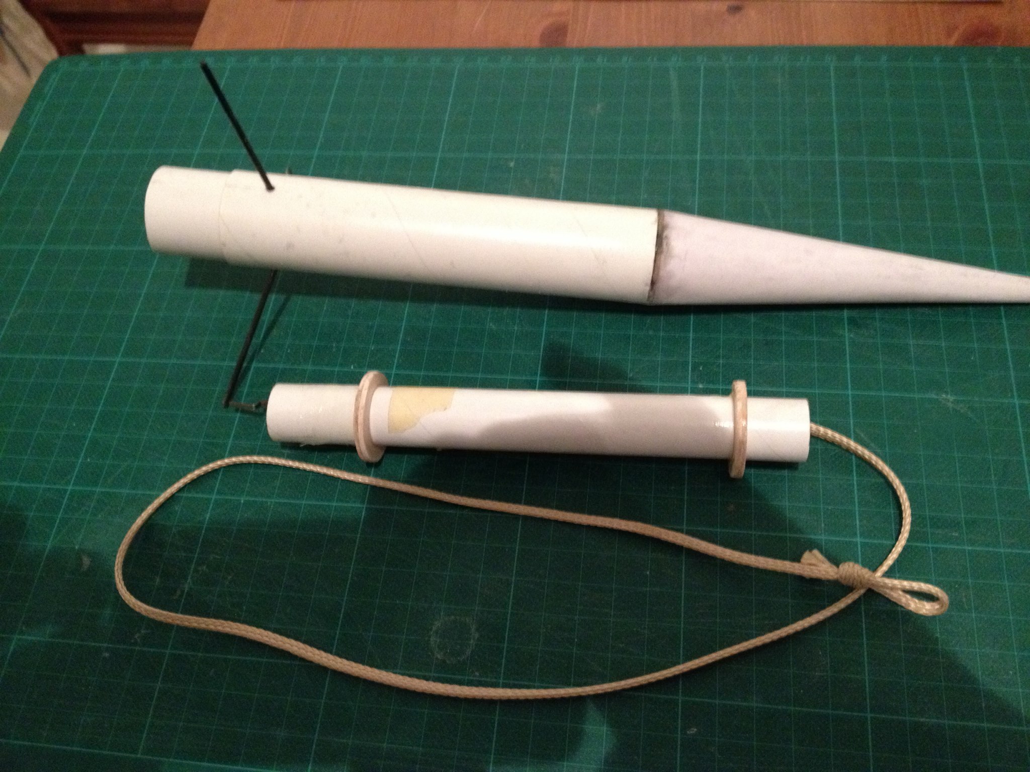

Die Payloadbay hat eine Spitze aus einem verglastem Papierkonus sowie Antennen aus 2mm Carbonstäben erhalten:
Die Motorhalterung wurde auch fertig gestellt:

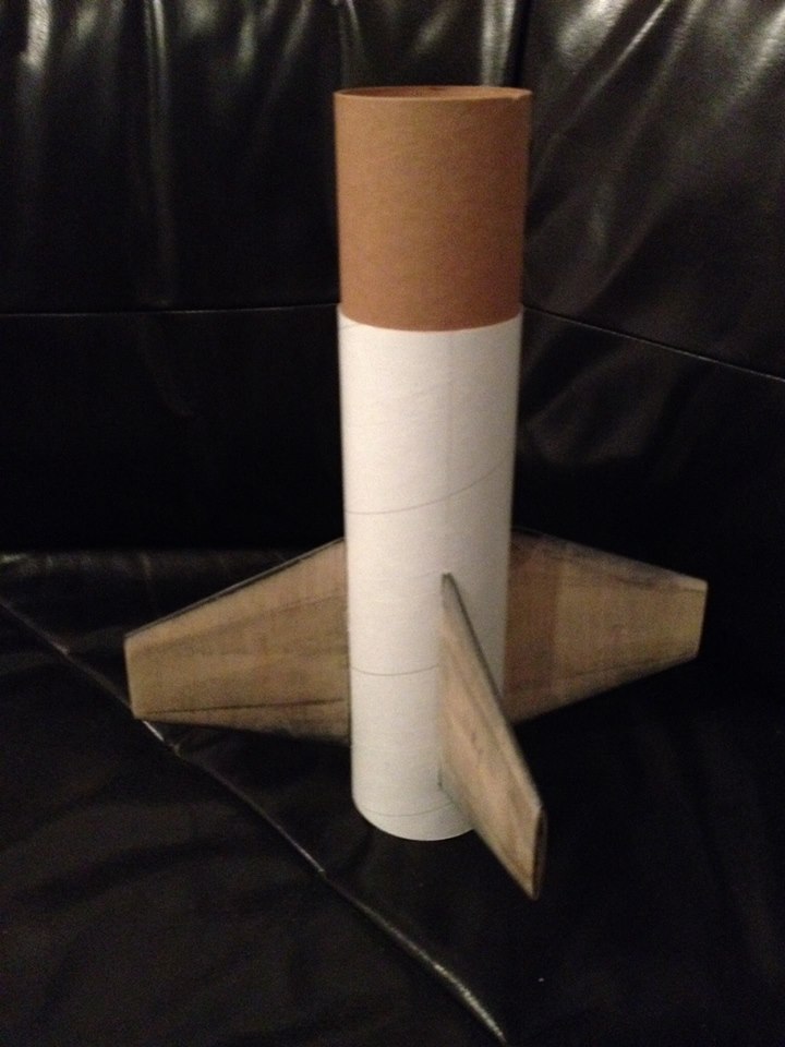

Nach dem Lackieren sieht das ganze dann so aus :

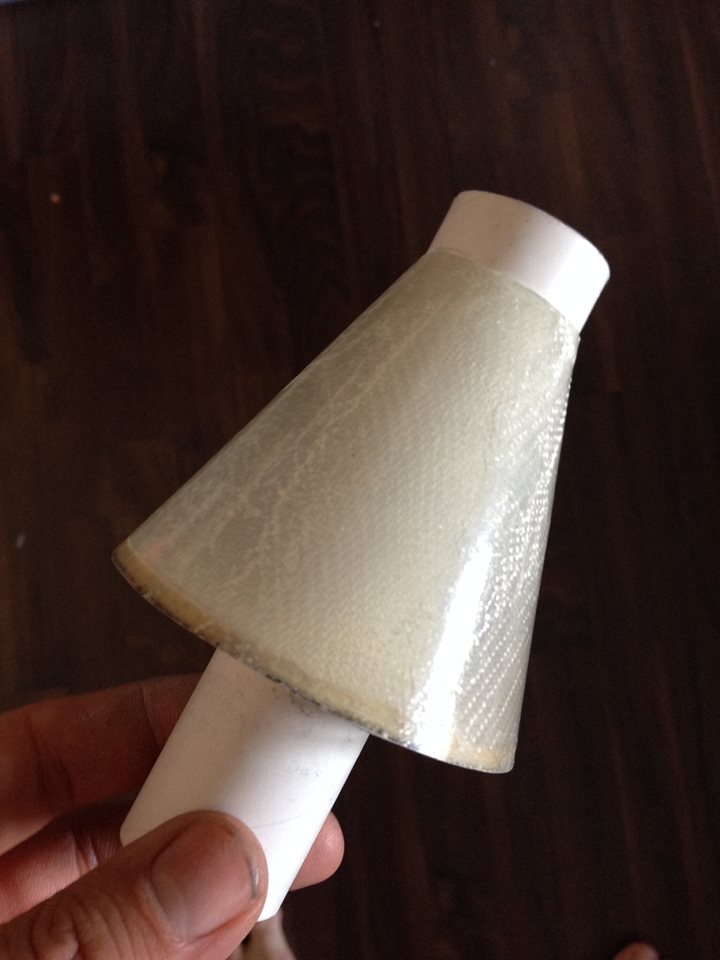

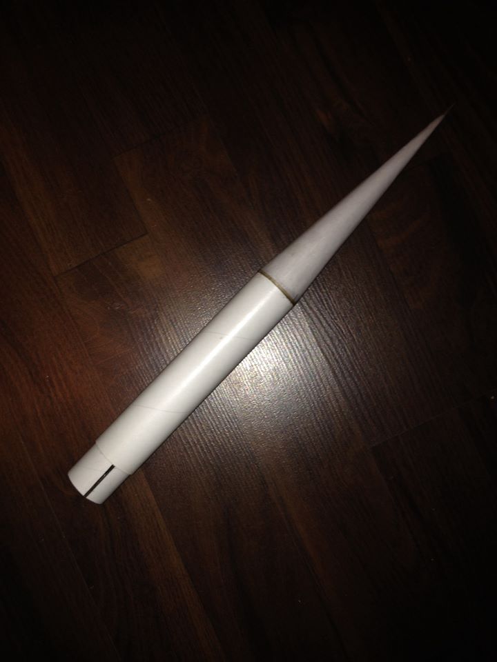

Der Stufenadapter aus einem GFK Konus...nicht 100% scale:
Erste Arbeiten am Booster:
