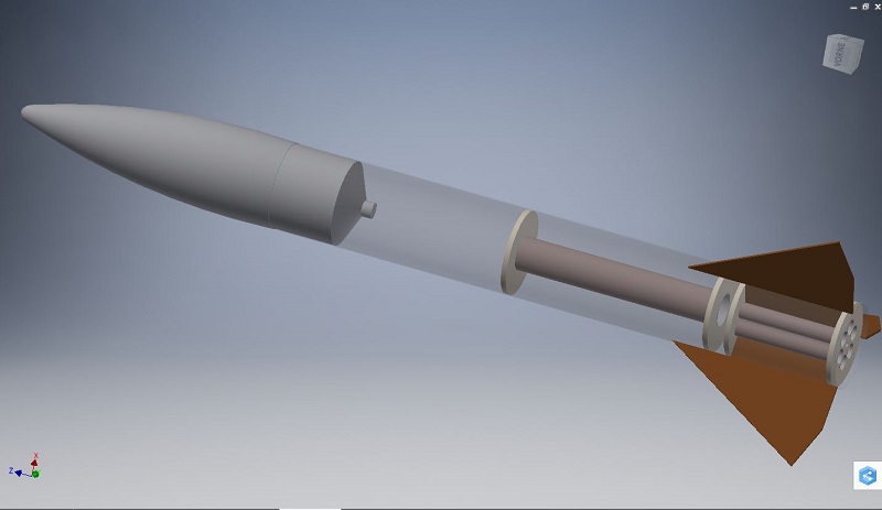

Hallo zusammen,
ich habe einen Bausatz der Bullet von Loc Precision, welche ich aber auf Cluster-Antrieb umbauen möchte.
http://www.coastrocketry.com/LOC%204%20kits.htm
D=100m
L=ca. 1100mm
Gewicht= 800-900g
Die Antriebsempfehlungen beginnen bei F50 über G40, G80 bis in den H-Bereich.
Erste Simulationen in Rocksim zeigen, dass es bei 4x D9 beginnt --> Die Rakete ist ausreichend schnell vom Pad (>15m/s) und bei einem konstanten Wind von 16km/h ist Ablenkung von der Flugbahn durch den Wind < 20°. Die ist Höhe um die 200m
Da ich später evtl. auch auf eine 2 Stufenbergung umbauen möchte und die Rakete dadurch ein wenig schwerer wird, hätte ich jetzt mit 6-8 D9-Motoren geplant.
Spricht irgendetwas dagegen?

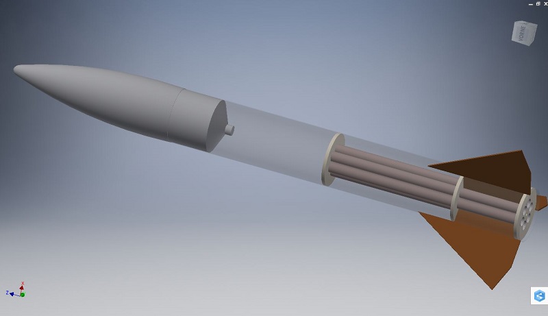

Meine zweite Frage ist bzgl. der Motorträger-Konstruktion. Ich habe mal zwei Varianten im CAD-System konstruiert. Bei der ersten sind die einzelnen Motorrohre in den Raketenkörper so verlängert, dass der Abstand zwischen oberen Spant und Spitze ca. 250mm beträgt.
In der zweiten Variante sind die Motorohre kürzer und ein zusätzliches Stuffer Rohr ist eingebaut. (siehe Bilder)
Welche Variante ist erfahrungsgemäß vorzuziehen? Da die Motoren ihre Austoßladung nicht 100% zeitgleich zünden, muss im Grunde ein D9-Motor die Spitze rausdrücken.
Danke!
Robert

Du hast ja reichlich Platz, ich würde da eher um die 9 Motorrohre verbauen. Theoretisch könntest Du auch eine Wechselmotorhalterung für 9x18 und 1x29 mm einbauen.
Zu Stuffer-Tube vs. Verlängerung der Motorrohre kann ich nichts sagen.

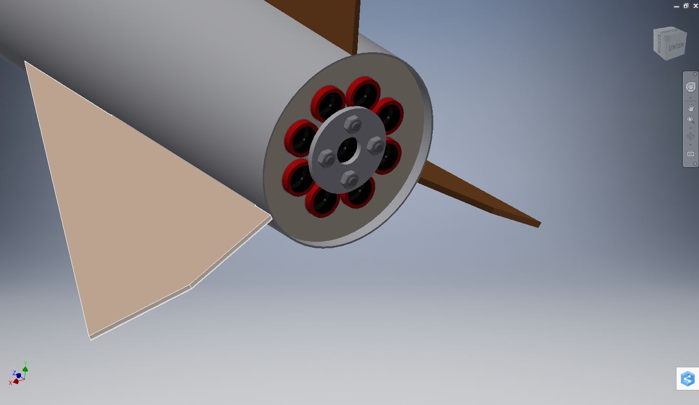

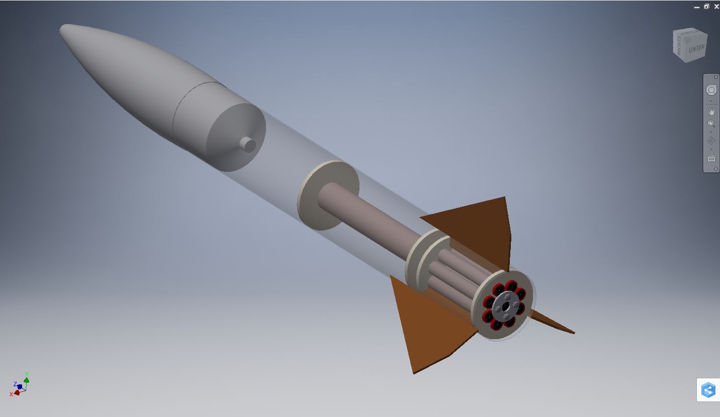

ich habe jetzt einen 9er Cluster konstruiert.

schaue mir deiner Clusterdose mal an. Wird es denn zukünftig die Aerotech-Motoren noch geben? Ich habe gehört, dass die Zulassung dafür ausläuft? Habe ich vielleicht aber auch falsch verstanden
Würdest du eher das Stuffer-Rohr bauen oder die Motorrohre verlängern?

Meine Motorträger-Konstruktion ist von Robert Klima abgeschaut. So ähnlich ist das auch bei seinen Cluster-Raketen der Expert-Serie.
Nachteil ist natürlich,dass man bei der Motorwahl nicht flexibel ist. Aber dafür ist der Bau ziemlich einfach.
Zum Stuffer-Rohr habe ich mir noch ein paar Gedanken gemacht.

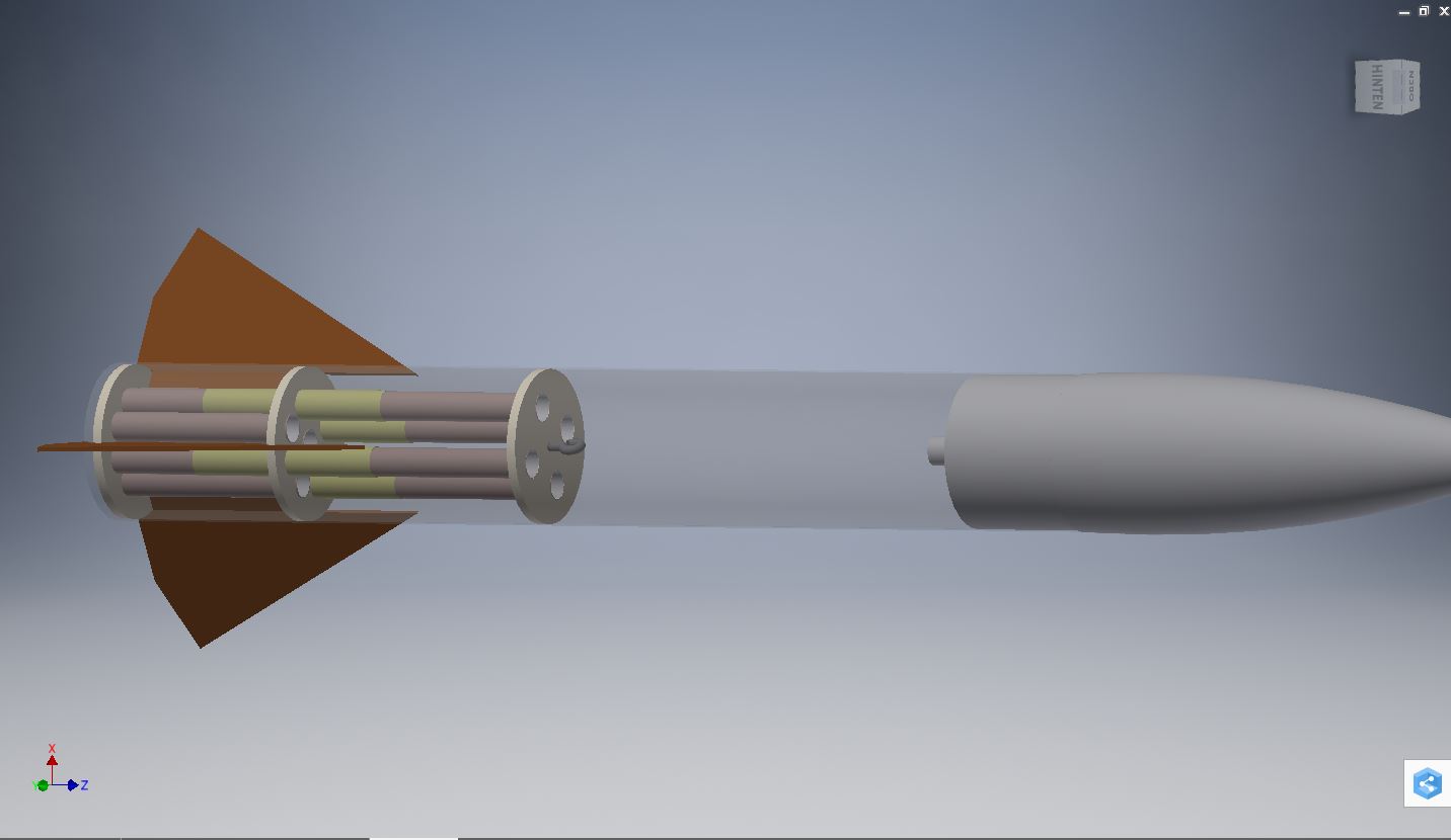

Ich denke, ich werde die Motorrohre verlängern. Aber nur max. 4 Stück werde ich länger ausführen, die restlichen werden kurz gelassen. Das wird gewichtsmäßig die beste Variante sein.
Die Ausstoßladung aller Motoren ist eh zuviel.
Gibt es einen Anhaltswert, welches Rohrvolumen max. möglich ist, damit ein einzelner Klima Motor sicher ausstoßen kann?

Ich habe jetzt mal durchgerechnet und nur 4 Motorrohre verlängert. Ein einzelner Motor müsste bei diese Konstruktion ein Rohrvolumen "fluten", welches einem 60mm Rohr mit 860mm Länge entspricht. Das sollte für einen Motor ohne Probleme machbar sein. Mein letzte Rakete (Patriot-ähnlich) mit 60mm Rohr und knapp 950mm Länge hat damals ohne Probleme mit einem D7-3 funktioniert.
Wenn also im Extremfall von den 4 Motoren alle zeitlich versetzt ausstoßen, muss es funktionieren. Wenn zwei der 4 Motoren nur leicht zeitversetzt ausstoßen, dann ist es noch besser.
Theoretisch könnte man doch auch nur einen Motor mit Ausstoß reinsetzen und eine Ladung Pyrowatte dazu? Entweder wird die von der Ausstoßladung "gezündet" und unterstützt den Ausstoß oder wird vorher vom Höhenmesser gezündet?
Robert
