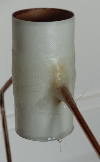

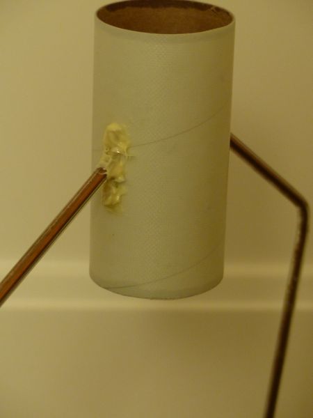

Für die senkrechten Rundstäbe nahm ich 25 mm Rohr, das ich mit zwei Lagen 80-er Glasfaser laminierte. Um die Kupferrohre des Originals nachzuempfinden, nahm ich Kupferleitungen aus der Elektroinstallationstechnik und überzog es mit einer PVC-Leitung. Zu ihrer Befestigung an dem 50-mm-Rohr, das später die Cluster-Motorhalterung aufnehmen soll, ließ ich den PVC-Schlauch etwas überstehen und schlitzte ihn ein. Diese beiden Teile des PVC-Schlauchs wurden dann mit PUR Spachtel angeklebt. Anschließend erfolgte die eigentliche Verklebung durch Laminieren in mehreren Lagen.
Fixieren:
Verkleben:

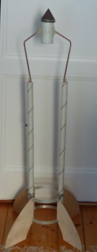

Das Ganze sieht jetzt vor dem Lackieren so aus:

Ach so: es ist ca. im Maßstab 1 : 1,5 gebaut. Bei einer Länge von 105 cm wiegt es ohne Fallschirm und Motoren 440 g. Nach dem Lackieren wird es natürlich noch etwas mehr werden.
