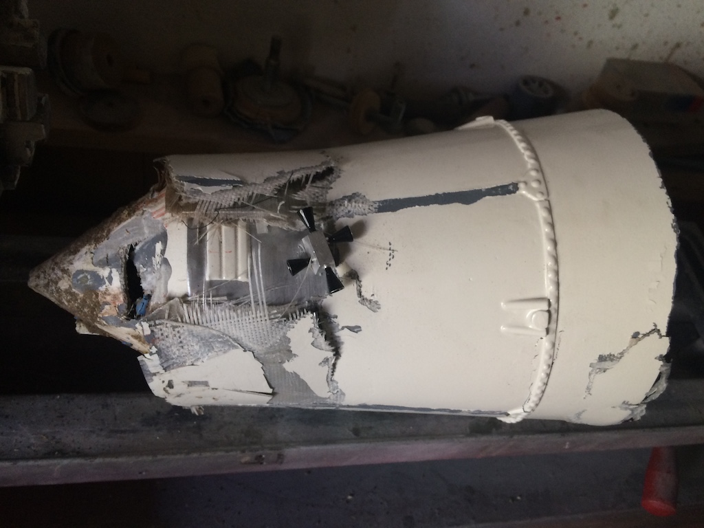

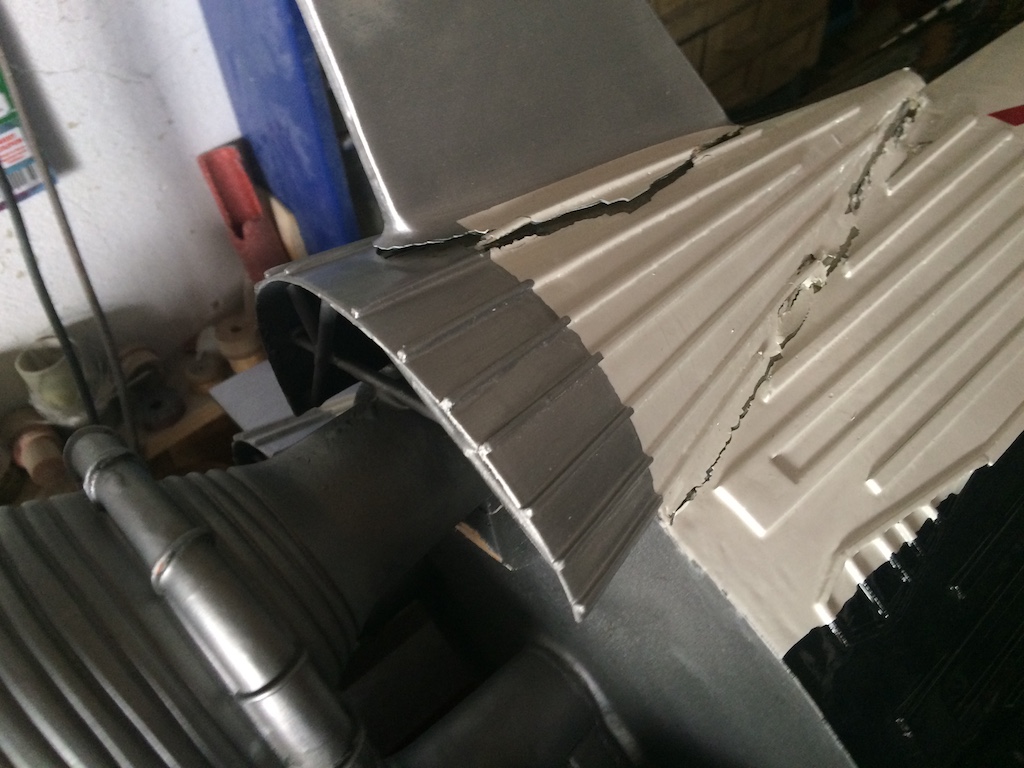

die Apollokapsel und das CM hat es voll in die dahinterliegende Tube gedrückt und dann in das konische Rohr, wo der Moonlander eigentlich hingehört.
Die gute Nachricht, dass Apollokapsel und CM "nur" eine kosmetische Reparatur bedürfen.
Die ML-Tube muss völlig neu gemacht werden.

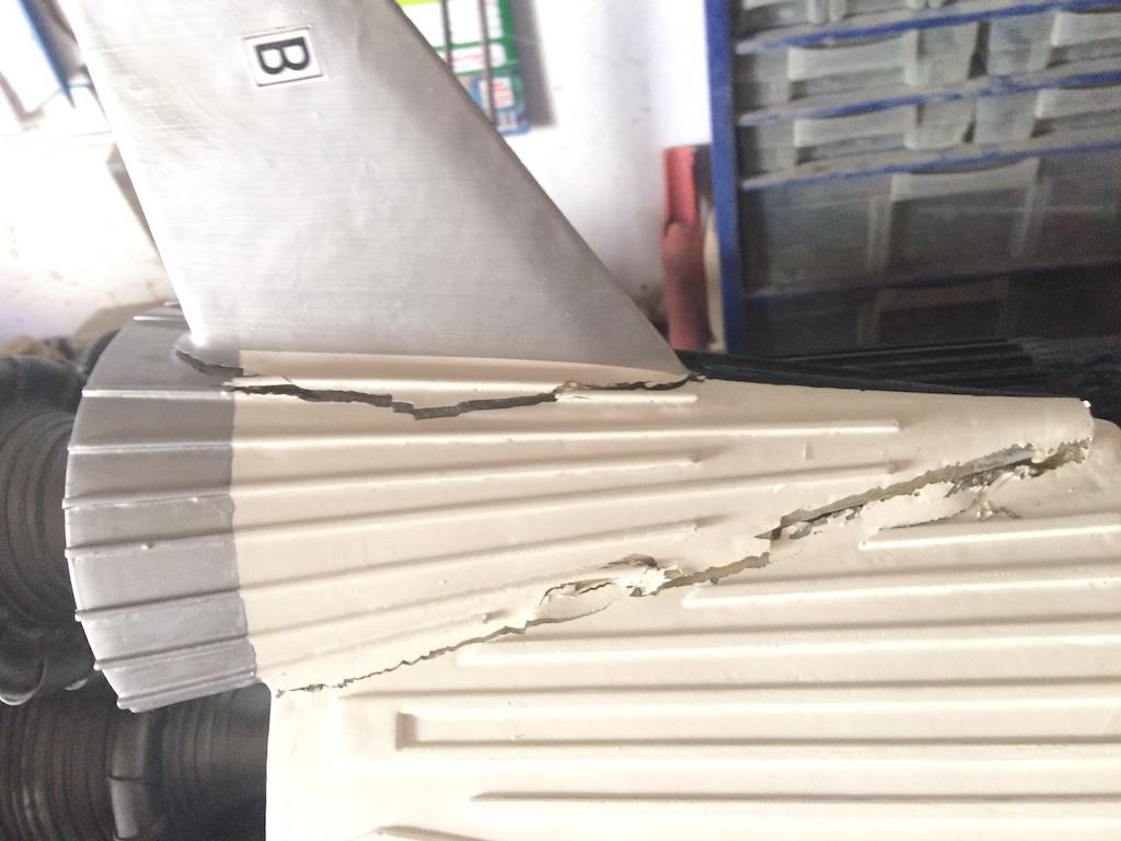

Große Sorgen dagegen macht mir der geknickte Flügel mit Verkleidung und der dazugehörigen Düse, welche schief steht.Somit auch keinen geraden Schub mehr liefern könnte.
Da muss ich höchstwahrscheinlich das Ganze auseinanderfräsen und neu einkleben...
wird wohl nicht leicht werden. Aber ich werde mein Bestes geben und selbstverständlich hier darüber berichten.

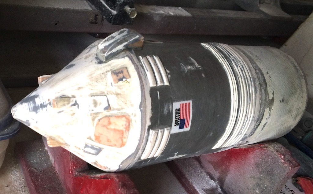

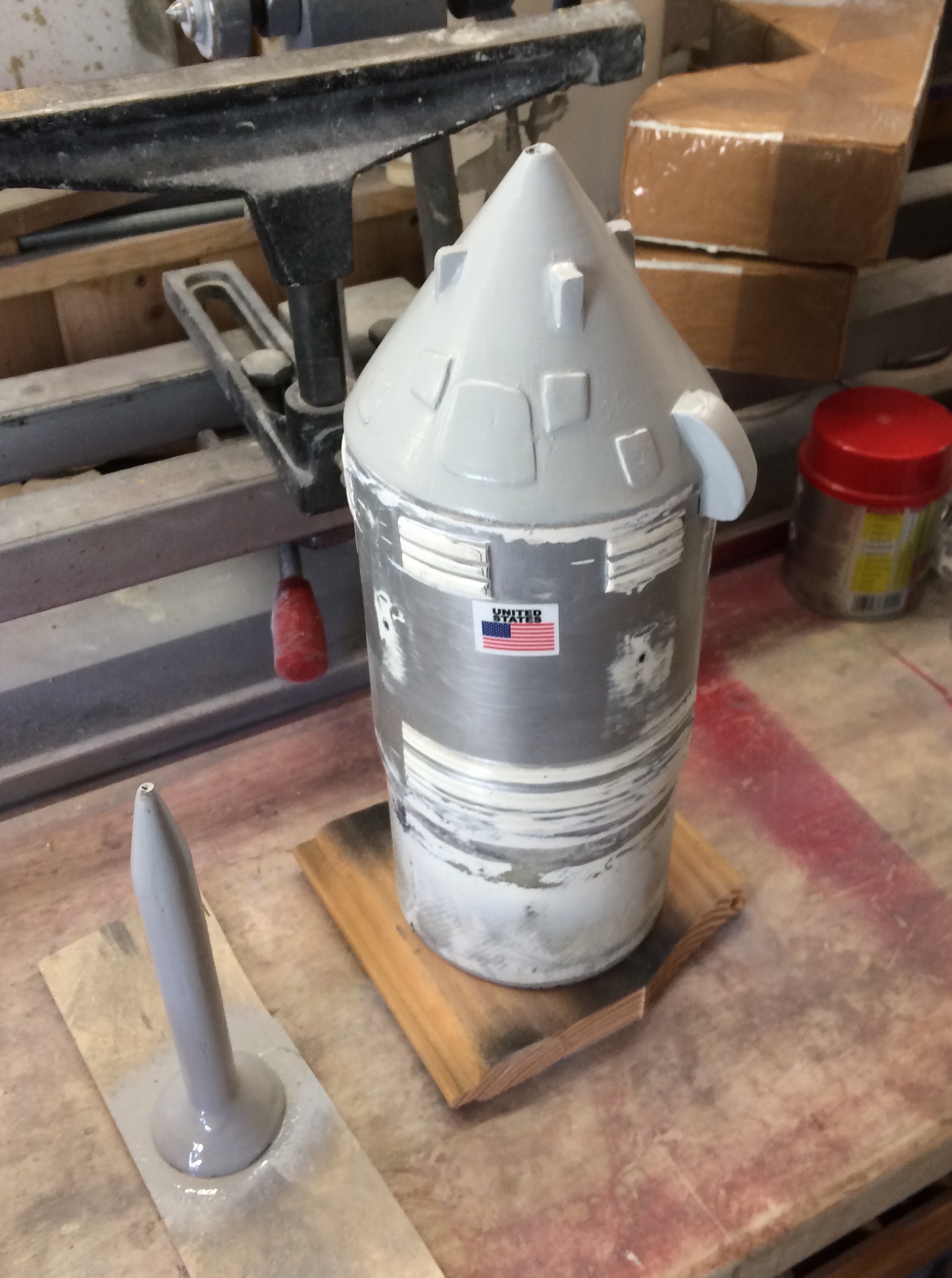

Heute habe ich die Apollokapsel und das dahinterliegende CM gespachtelt und geschliffen.
wenn es dann ersteinmal Farbe bekommt, ist sie wie neu.

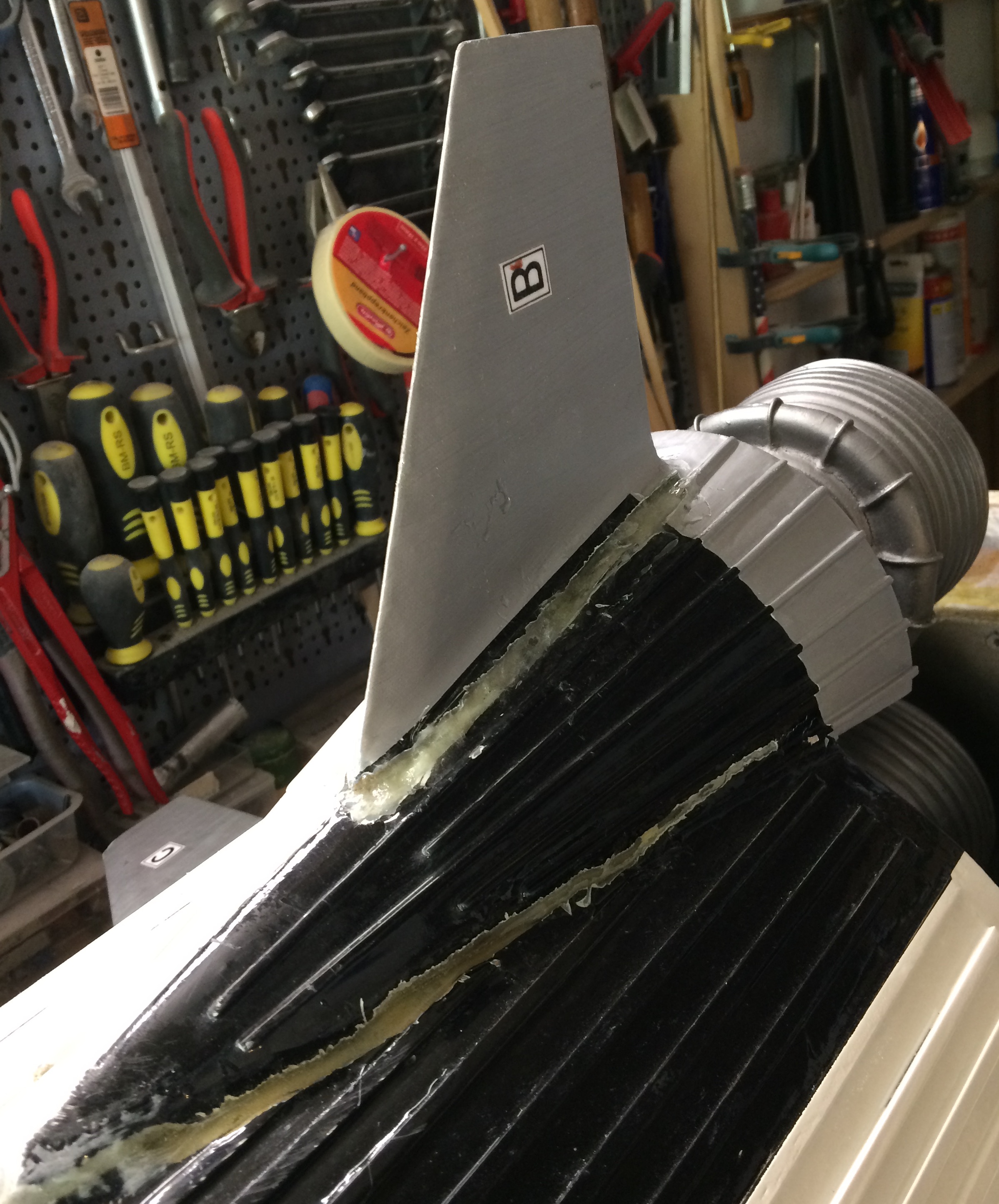

Es kommt sogar noch schlimmer, das Motorrohr ist nicht mehr in der SchubVektorlinie! Es steht nach innen zum zentralen Motor hin. Das ist dann nicht mehr vernachlässigbar.
Bei einem Start würde die Rakete eine Bogenlampe fliegen.
Ergo, ein erneuter Start ist bis auf weiteres in Frage gestellt! roll eyes (sarcastic)
Beiträge: 3077
Beitrag 7644986 [Alter Beitrag21. Juni 2019 um 12:03]
Habe ich reparieren können!
Da habe ich ziemlich lange dran gefummelt. Nachdem ich großzügig den Riß entlang frei gefräst hatte, den Flügel hatte ich völlig ab, habe ich das Motorrohr so lange gerichtet und gedrückt bis es wieder parallel zum zentralen Motorrohr stand. Dann hatte ich mit viel Epoxy, vermischt mit Glasfaserschnitzeln, Motorrohr und Kegelverkleidung und Flügel eingeklebt.
Hält wieder.
Nun muss ich alle Nähte verschleifen.
Die Apollokapsel ist wieder bereit zur Montierung des Rettungsturms...

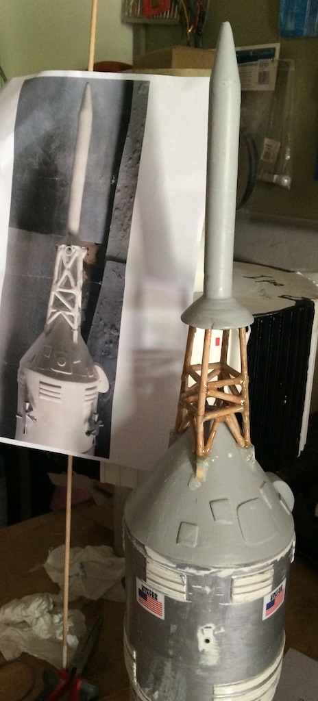

Mein erster Versuch den Gitterturm mit der Rettungsrakete herzustellen ist nicht so das Wahre.
Die schiefe Strebe fräse ich noch mal raus und begradige es.
Manchmal ist der Wurm drin, und es gelingt nichts.
Wenn ich dran denke, dass bei der nächsten Landung das Teil garantiert wieder zu Bruch geht, sollte ich mir vielleicht doch eine andere Möglichkeit einfallen lassen.
