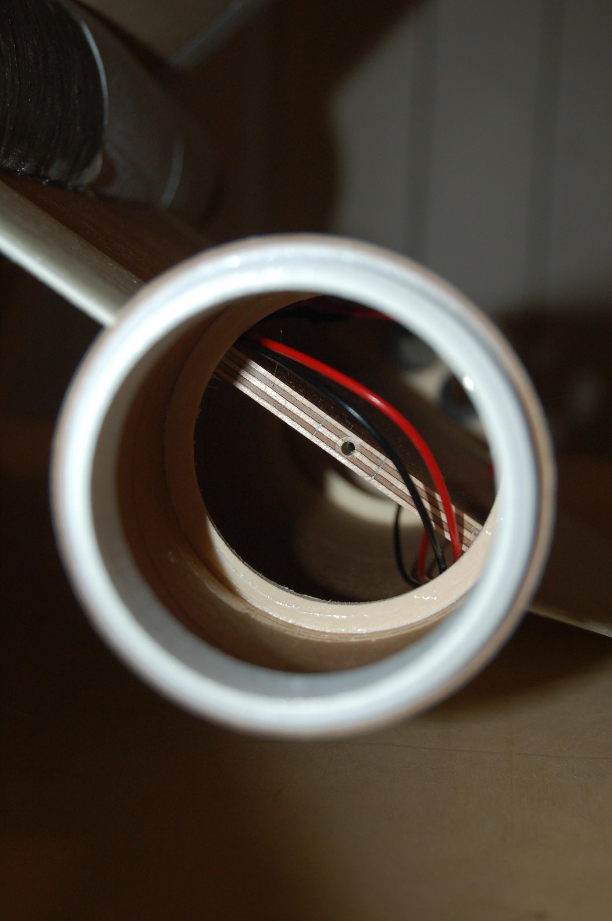

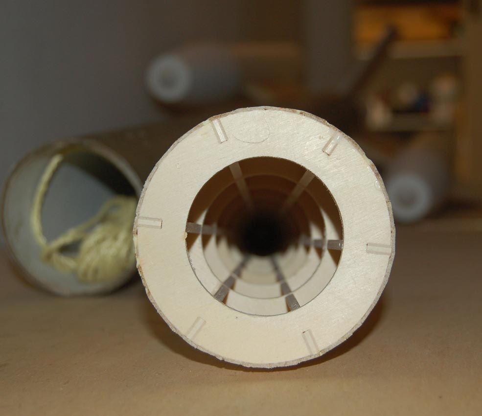

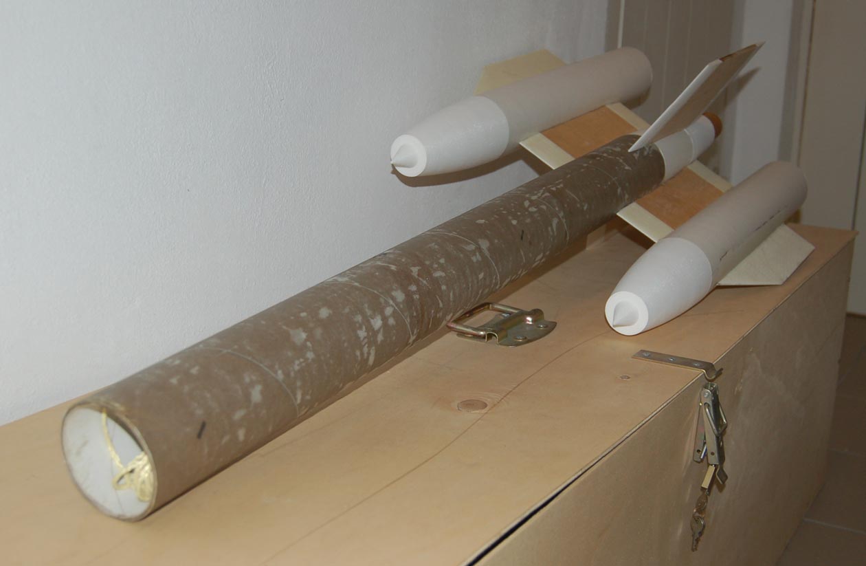

Hier die Boostersektion, einmal von vorne
und einmal von hinten

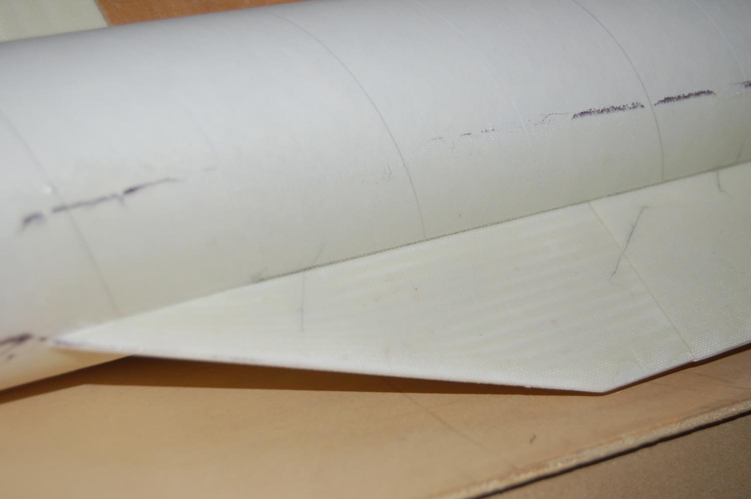

Sie besteht aus einem gut 80 cm langen Stück des o. g. Rohr, mit einer Lage Glasfaser. Das Aufbringen ist mir leider nicht besonders gut gelungen.

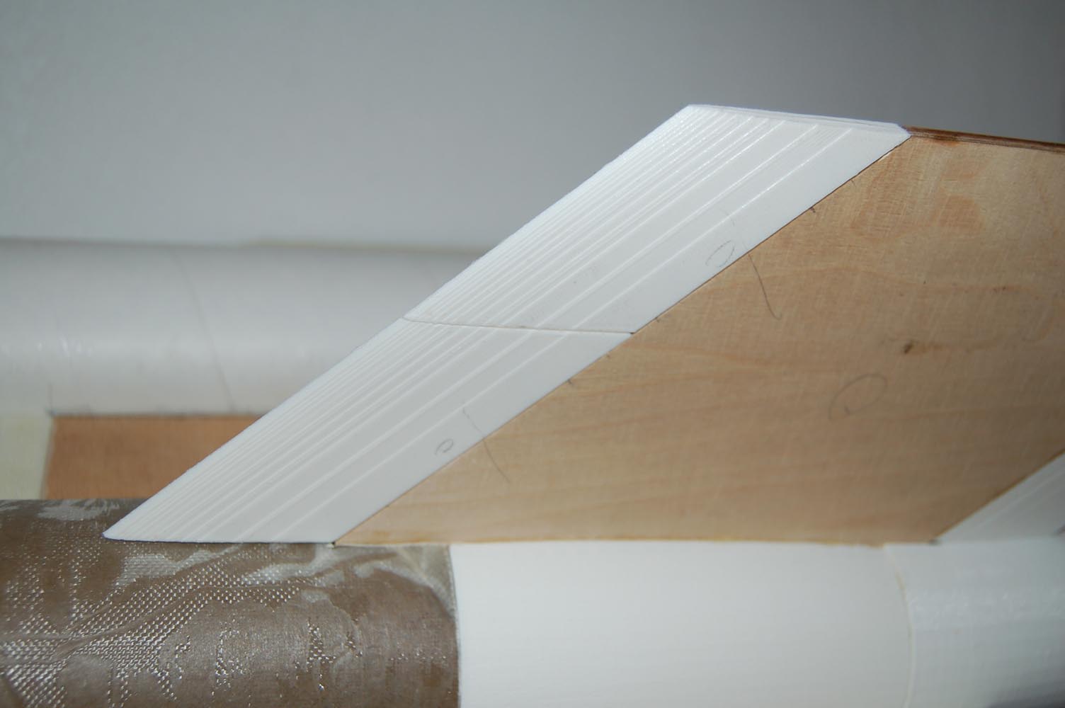

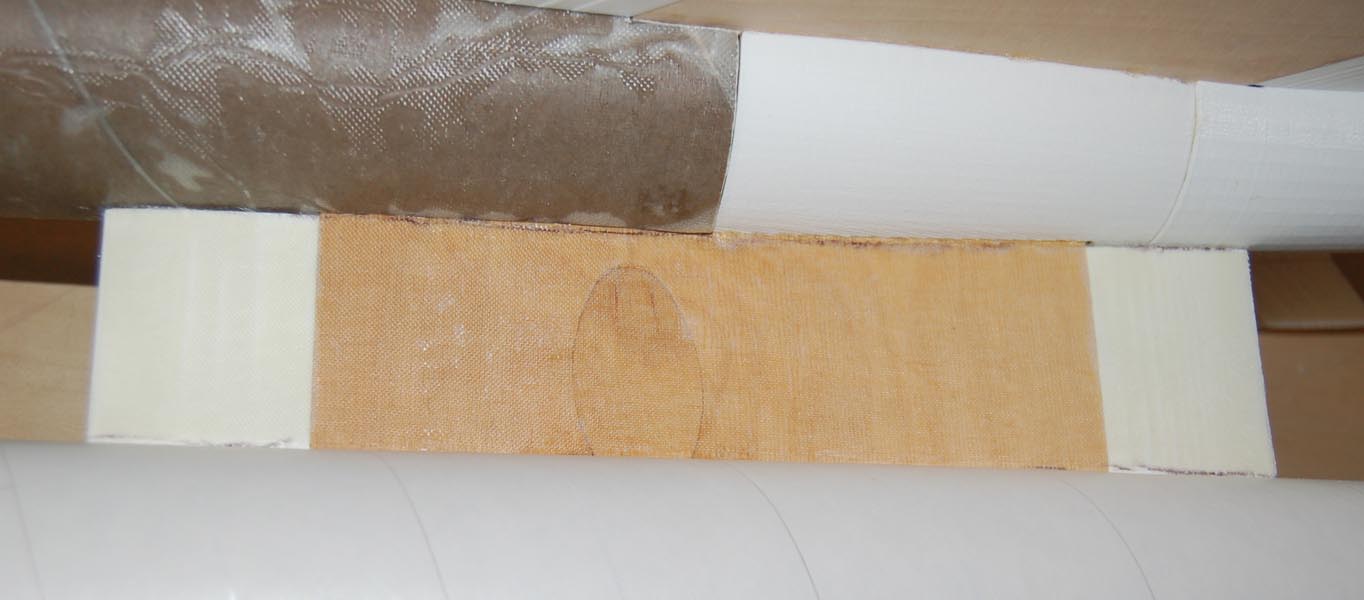

Das Motorrohr hat 38 mm Durchmesser und ist lang genug für einen J350. In die Zentrierringe greifen die auf den Fotos deutlich sichtbaren Holzteile der Flossen. Die weißen Flossenteile sind gedruckt, um eine etwas aerodynamischere Form zu erhalten und sich Schleifarbeit zu sparen – dafür habe ich mir andere Arbeit eingefangen. Ebenso aus mehreren Teilen gedruckt ist der Boattail.
Die gedruckten Teile sind nur mit dünnen Holzstäben mit den Hauptteilen verbunden, und die im Flug und vor allem bei der Landung auftretenden Kräfte können doch recht hoch sein, daher habe ich – bislang nur an den Ramjet-Flossen – zwei Lagen Glasfaser zusätzlich aufgebracht.
An den normalen Flossen fehlt das noch.

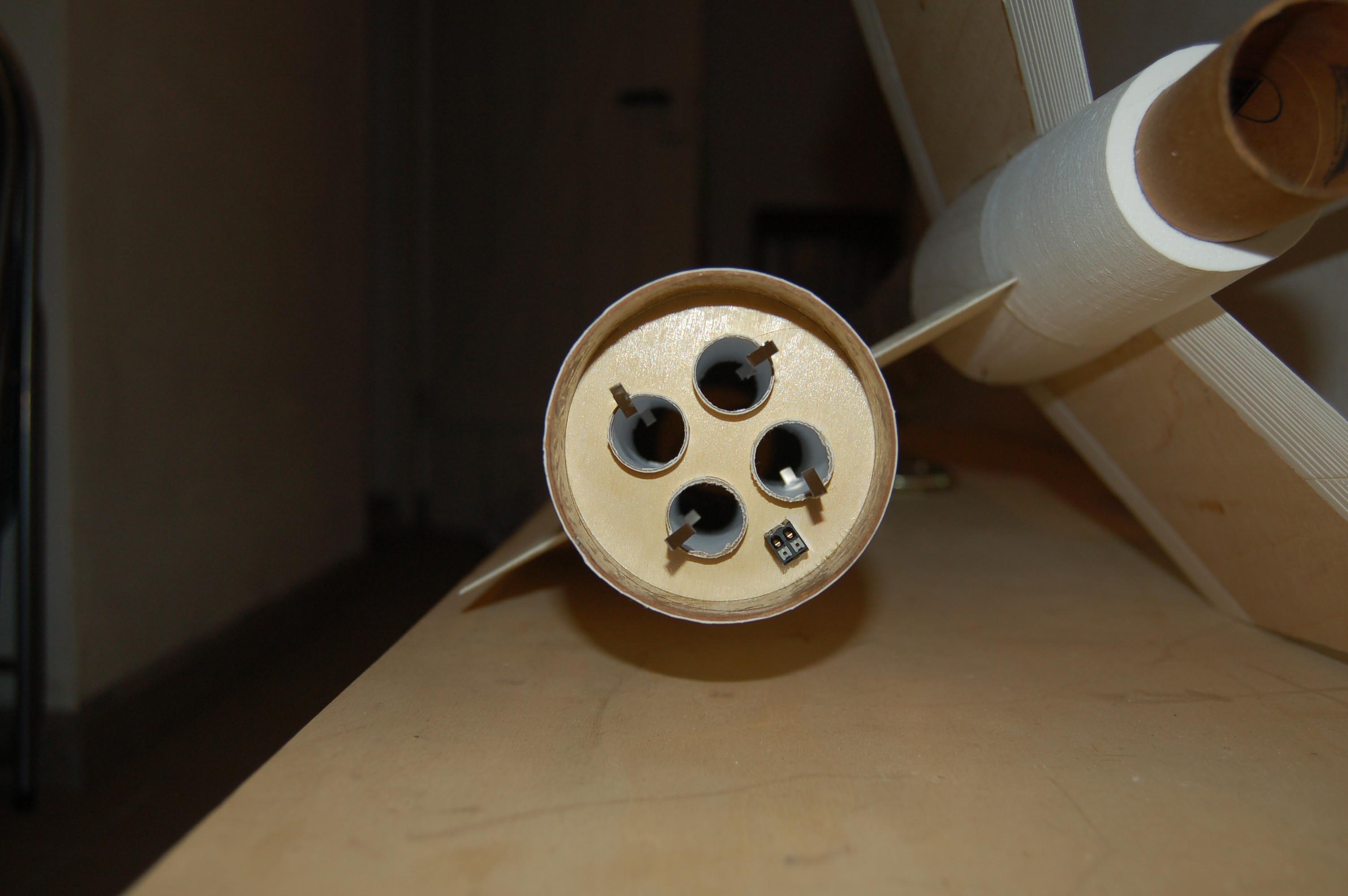

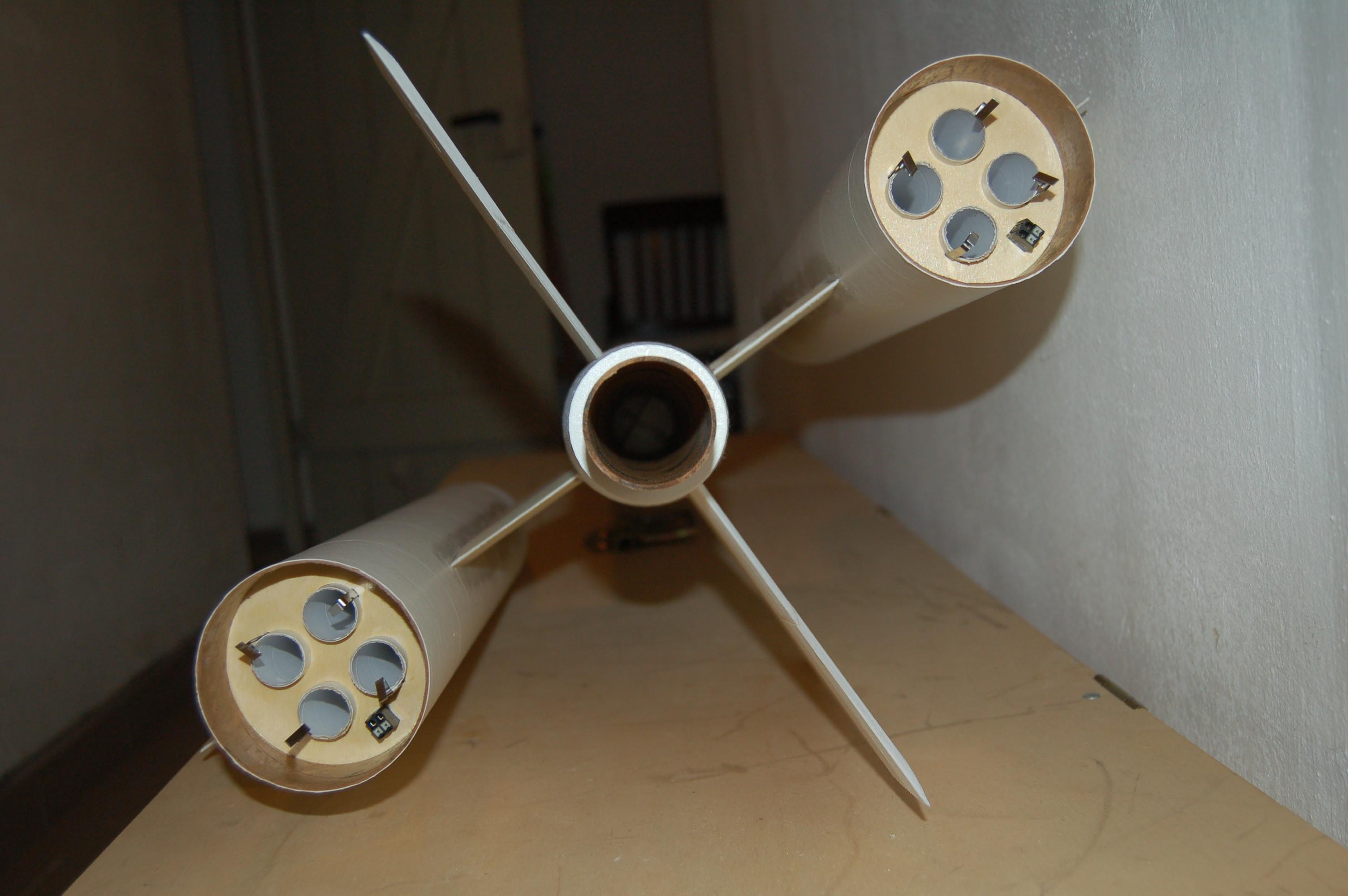

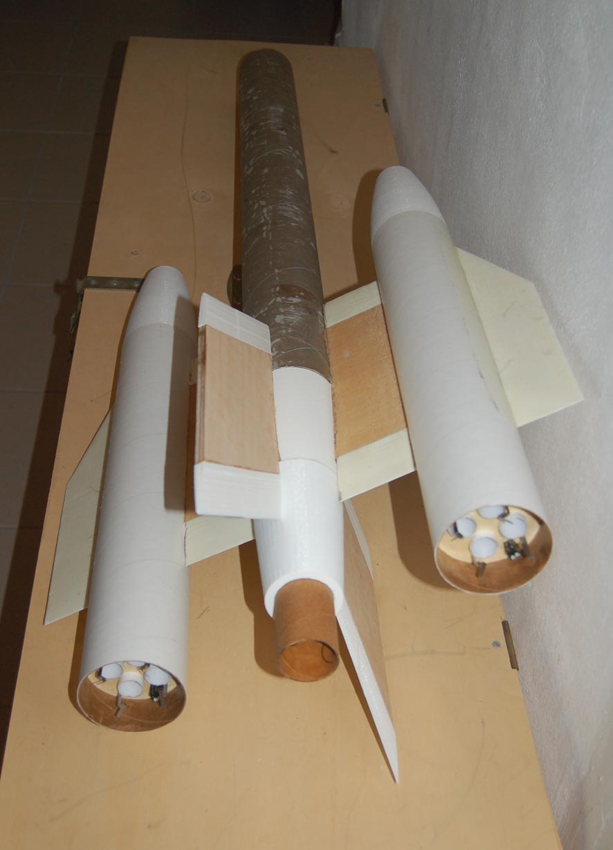

Hier ein Blick auf das Business End.
Zentral wie gesagt eine 38-mm-Motorhalterung. In den Ramjets jeweils 4x 18-mm-Halterungen, für C2-P oder D3-P.
Hier noch eine detalliertere Aufnahme der Ramjets
Von der Klemme führt ein Kabel nach vorne. An der Flosse wird eine Elektronikhalterung befestigt, die einen Simply und einen passenden Akku aufnimmt. Zur Befestigung ist eine M3-Mutter in die Flosse eingelassen, in die man von vorne durch die Flosse hineinschrauben kann.
Das Innere der Ramjets ist durch gedruckte Nosecones zugänglich, die mit einem Gewinde einfach aufgeschraubt werden können.

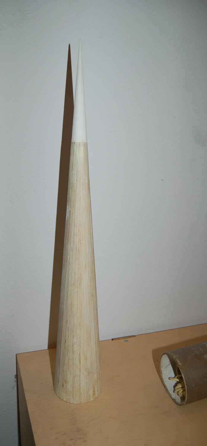

Aus dem Rohr sind außerdem noch eine Ebay und eine vordere Fallschirmsektion entstanden.
Die Spitze hat ein Länge-Durchmesser-Verhältnis von knapp 7:1 und ist etwa 550 mm lang.
Sie besteht oben aus als zwei Hälften 3D-gedruckten Teilen und unten aus einer Balsa-beplankten Stringer-Spanten-Struktur aus Pappelsperrholz.
Um sie vor Schäden zu schützen, wird noch eine Lage Glasfaser aufgebracht.
Auf den Fotos nicht zu sehen ist die Schulter der Spitze, die aus einem LOC-Kuppler mit interner Stringer-Spanten-Struktur besteht. Diese Spitzenteile sind relativ leicht, ich rechne aber damit, einiges an Zusatzgewicht zu brauchen. Daher habe ich einen zusätzlichen Spant vorbereitet, der mit der eigentlichen Spitze verschraubt wird, und selbst eine Gewindestange aufnimmt, die in den Hohlraum der Spitze hineinragt und als Zusatzgewicht dient. Ebenso könnte man daran noch weitere Massestücke befestigen.

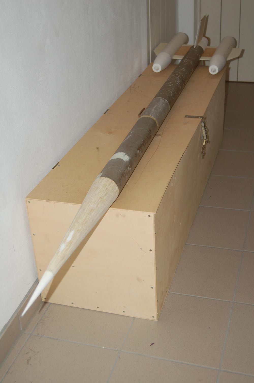

Zu guter letzt schon mal ein Gesamteindruck vom gesamten Modell:
Länge ist etwa 2,45 m, Spannweite 465 mm. Startgewicht kann ich noch nicht absehen, ich hoffe bei 4–5 kg zu landen, und dass sie für den RJD flugbereit ist. Mit einem J350 müsste sie etwa 800–1000 m hoch fliegen – das wäre je nach Windverhältnissen vllt. eher was für Manching.
