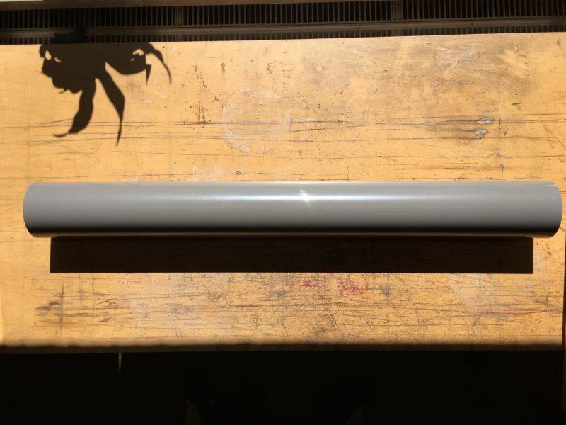

Der Airframe der Rakete wird aus Kohlefaser-Verbundwerkstoff hergestellt.
Als Wickelkern für die Rohre nehme ich ein PML Quantum Tube, das ich vor einiger Zeit füt diesen Zweck angeschafft habe.
Als einziges steht damit der Innendurchmesser der Raketenrohre fest: ca. 101 mm.

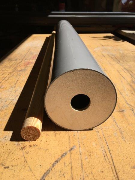

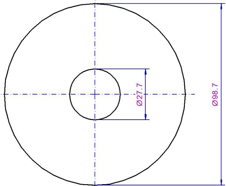

Damit ich das ganze Teil zum späteren Bearbeiten in die Drechselbank einspannen kann und auch weil das Rohr an den Enden nicht rund, sondern oval verwunden ist, brauche ich eine Halterung aus Spanten und einem Holzrundstab. Mindestens 4 solcher Spanten werden später auf den Stab geklebt (Holzleim) und passen dann in den Wickelkern.

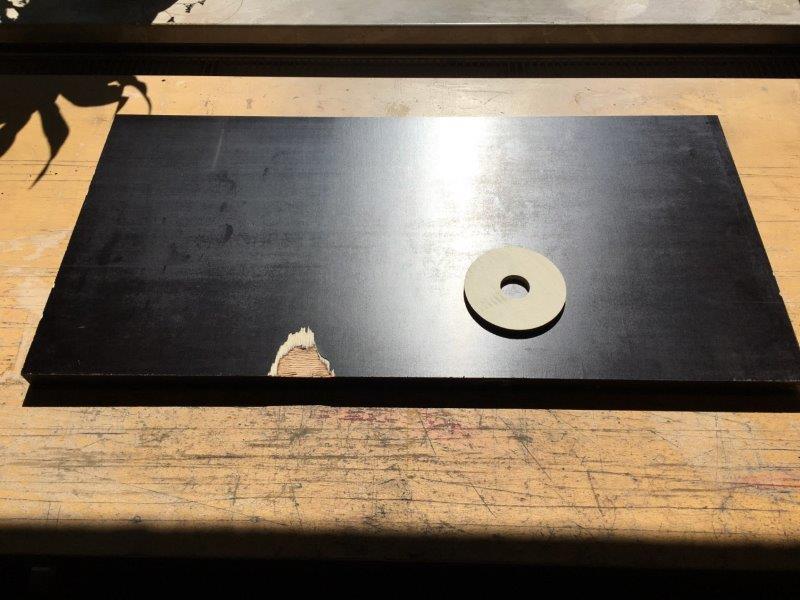

Mit Becker-CAD, immer noch meinem liebsten CAD-Programm (weil ich es kenne und seit Version 3.0 nutzesmile), werden Prototyp-Spanten konstruiert und aus billigem Baumarkt-Pappelsperrholz gefräst, bis sie vernünftig passen.
Der Prototyp passt super. Aus einer Restposten-Siebdruck-Platte aus dem Baumarkt (für 1,50€) werden dann die eigentlichen Spanten gefräst.

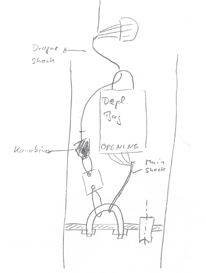

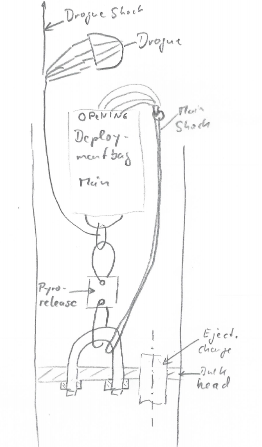

Ich habe hier mal zwei Varianten aufgezeichnet.
Beide setzen einen Deployment-Bag voraus, da ansonsten Du nicht vernünftig den Hauptfallschirm im Rohr halten kannst.
Die Variante 1 befestigt den Deploymentbag mit einer Schlaufe an dem selben Karabiner wie die Drogue-Shockcord. Beide werden durch einen Pyrorelease am Bulkhead festgehalten. Die Main-Shockcord ist auch am Bulkhead, aber nicht am Pyrorelease festgemacht.
Die Ejectioncharge drückt die Spitze mit dem Drogue raus, damit spannt sich die Drogueshockcord, die aber am Bulkhead fest ist. Wenn der Pyrorelease auslöst wird diese Verbindung gelöst und der Droge zieht nun den Bag aus dem Rohr, dreht ihn um und zieht den Bag vom Main weg... Der Droge mit Spitze ist dann nur noch über den Deployment Bag sowie der Bag mit dem Main mit der Rakete verbunden. Well Du das so nicht willst, dann musst Du die Droge Shockcord länger machen und nach der Befestigung am Pyrorelease eben mit einer großen Länge noch am Bulkhead festmachen. Am Ende ist dann der Drogue direkt am Bulkhead fest. Ich mache immer die erste Variante, sofern die Spitze nicht zu schwer ist.
Die Variante 2 wird genommen, wenn Du dem Herausziehen des Deploymentbags durch eine Kraft auf der Unterseite nicht traust. Dann wird die Droge-Shockcord durch die obere Schlaufe des Deploymentbags geführt und mittels einem dicken Karabiner am Pyrorelease festgemacht. Der Karabiner darf nicht so einfach durch die Schlaufe des Bags passen, meist mache ich das mit Hilfe eines weiteren kleinen Arabiners am Bag durch den ich die Shockcord führe.
Wenn nun der Pyrorelease auslöst, dann zieht der Droge zuerst ddie Shockcord raus, die am oberen Ende des Bags "hängen" bleibt und damit dann dem Bag zieht...

Hier die Bilder der beiden Varianten

@Mathias: Danke für deine ausführliche Beschreibung. Das wäre dann so wie beim Tender Descender. Vorteil ist das könnte ich
auf jeden Fall nachbauen. Mir gefällt dabei aber nicht wirklich, dass der Zünder dabei auch ziemlich rumgeschleudert wird. Da hätte ich Angst das er zerstört wird oder die Drähte abreißen oder sich das ganze Teil doch vorzeitig irgendwie öffnet , Hmm?

Hm,
gross geschleudert wird da aber nix. Beim Tender Descender, den ich übrigens verwende, sind die Verschlüsse recht knapp, da sind ev. 2cm Bewegung. Und öffnen tun die Dinger sich auch nicht. Man braucht schon etwas Kraft die zusammen zu stecken.
Ich mache übrigens das Ding meist in eine kleinen Nomextasche, da bewegt sich noch weniger und nach dem Öffnen fliegen die Teile nicht so schnell an die Körperwandung.
