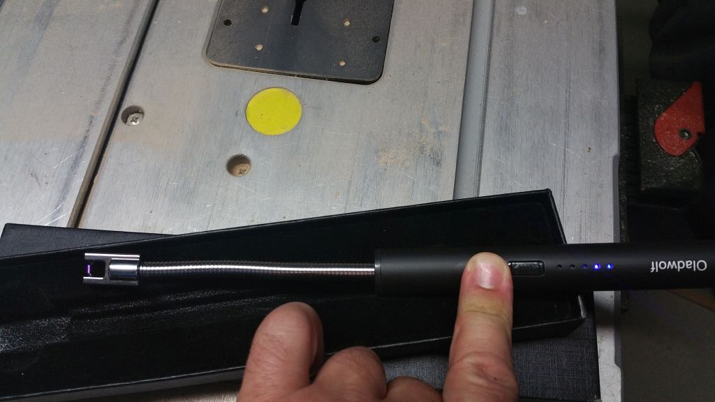

ich denke an GPS und andere Altimeter. Das mit dem GPS kann ich mal mit einem Lichtbogen Feuerzeug testen. Ich möchte gerne wissen, ob es den Empfang stört. Aber wie sieht die anderen Altimeter aus.

Vielleicht opfere ich mein 11€ Feuerzeug und schraub es mal auf.
Das Teil läuft mit einem Lipo, der über USB aufgeladen wird. Kann also nicht so schlimm sein.

Aber bei deinem Feuerzeug scheinen ja die Adern des Kabels enger zu liegen als die Entladungsstrecke!?
Ja, das sind bestimmt 2 bis 3mm. Eigentlich hatte ich geplant damit ein 3D-Drucker Filament schweißgerät zu bauen.
Das Filament wird aber augenblicklich schwarz. Ich habe gestern mal eine 1,5mm Drachenschnur zwischen die Elektroden gespannt. Die Entladung brennt die Schnur relativ schnell durch. Die Methode mit dem SN0 ist aber schneller.
