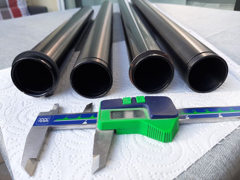

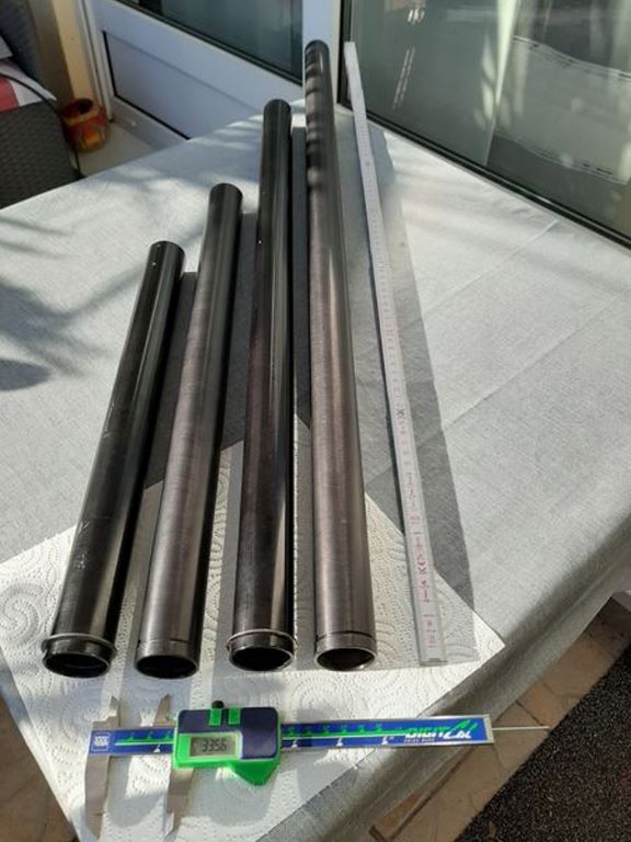

ich habe 4 Stück 38er Contrail Motoren im Einsatz.
das wären: 16 Inches = 40,64 cm
20 " = 50,80 cm
28 " = 71,12 cm
36 " = 91,44 cm
das Lange 48 " = 121.92 cm habe ich nicht, das ist mir einfach zu lang...;-)
die 29er Contrail-Casings verwende ich bisher nicht aber Torsten...
Geändert von Andreas B. am 25. September 2020 um 18:22
Beiträge: 5447
Beitrag 7648154 [Alter Beitrag25. September 2020 um 18:29]
Beim vermessen der Rohrinnendurchmesser meiner 38er Contrail Motoren, mehrmals und auf beiden Seiten ergaben sich folgende Werte:
1. der kleinste gemessene Innendurchmesser 33,36 mm
2. der größte gemessene Innenrohrdurchmesser 33,85 mm
3. der am meisten gemessene Mittelwert 33,70 mm
