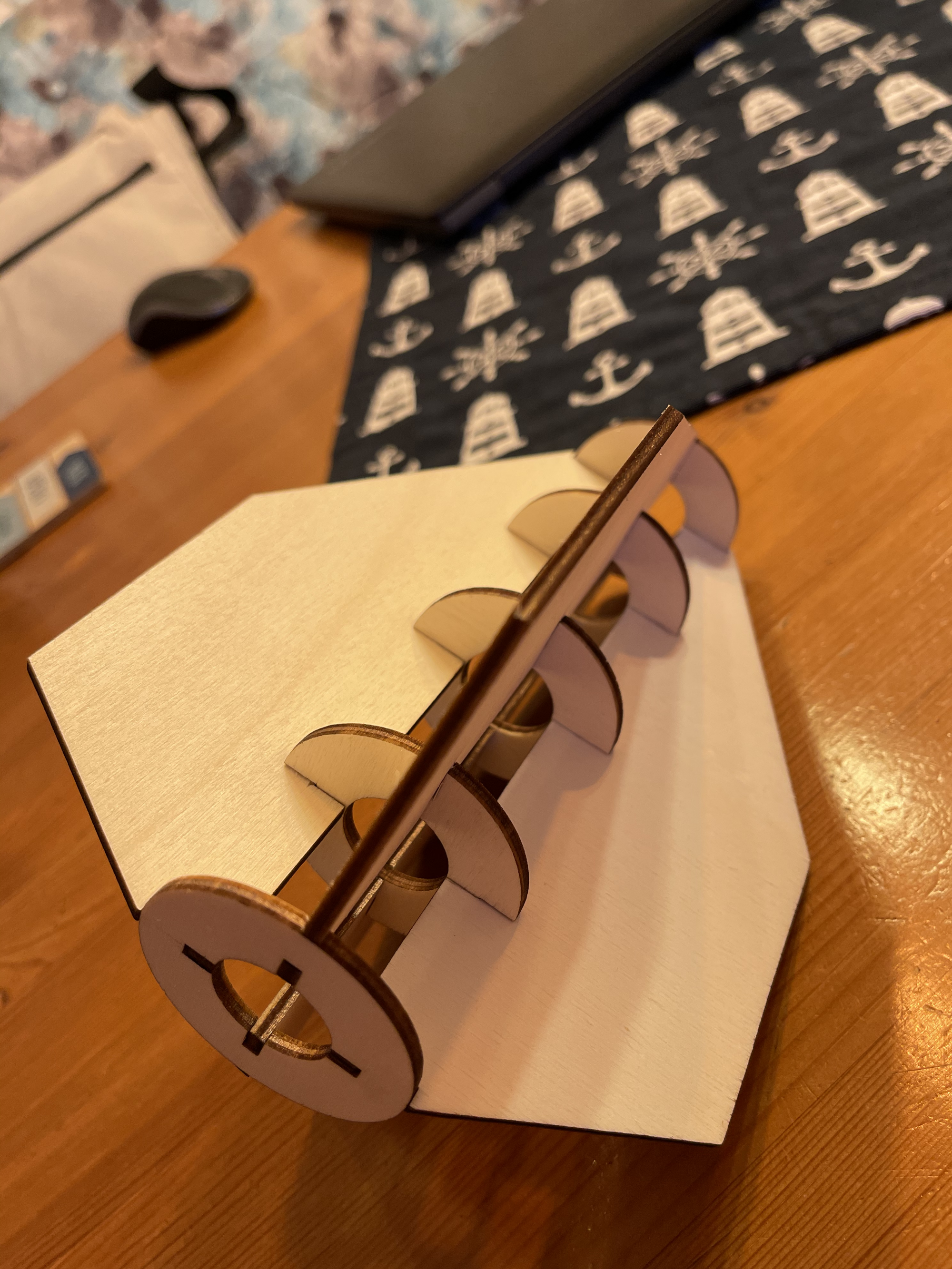

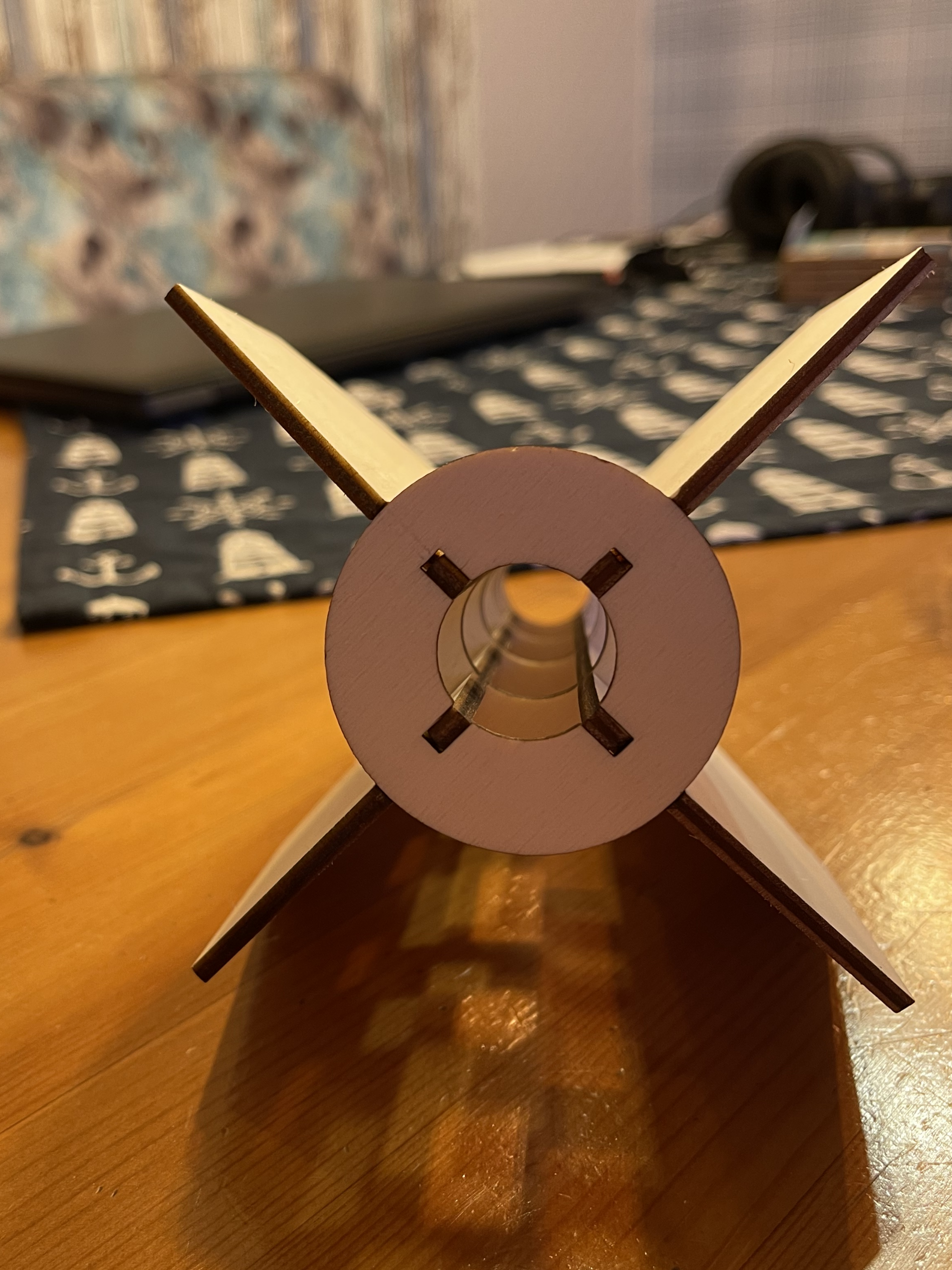

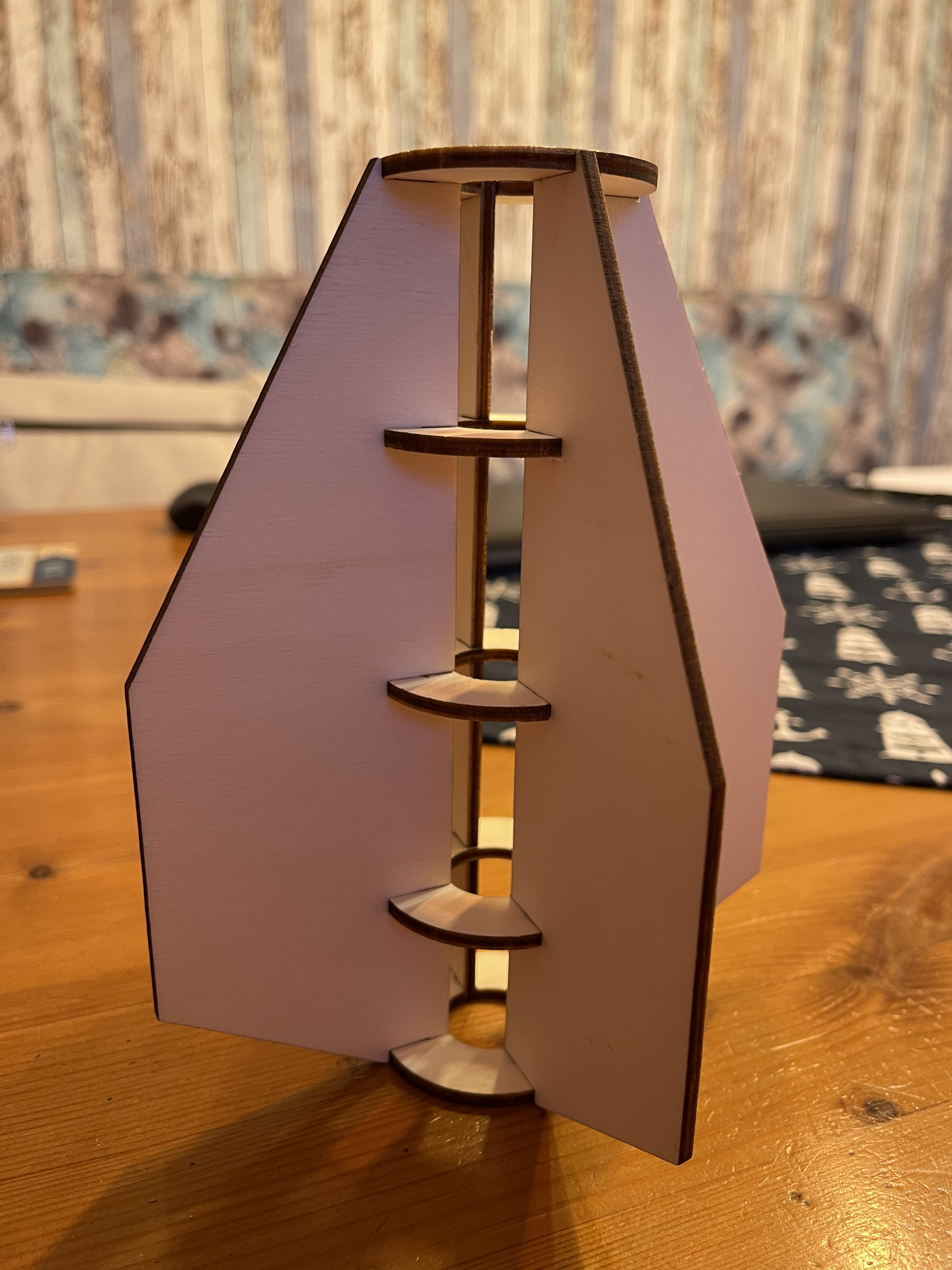

Wir sind dabei eine L1 Rakete zu bauen und da der grobe Plan in OpenRocket und Matlab SIMULINK schon steht haben wir heute unser Leitwerk mal im Maßstab 1:2 mithilfe eines CNC Lasers ausgelasert.
Long YEP 1 (Ja so heißt die Rakete big grin) wird aus 101mm Körperröhren gebaut, welche mit Glasgewebe verstärkt werden.
Auch das Leitwerk wird mit Glasgewebe verstärkt (Tip to tip).

was für einen Laser habt ihr verwendet ? Trumpf ?
Hallo Andreas,
für kleinere Arbeiten(hier im Video) benutzen wir einen selbstgebauten CO2 Laser mit 45W vgl. mit einem K40.
Schickt vollkommen aus und ist auch nicht so teuer in der Anschaffung.
Für größere Arbeiten nutzen wir einen GS 100160 PU mit 150W Laserleistung. Der ist dann schon eine Hausnummer größer.

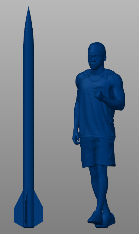

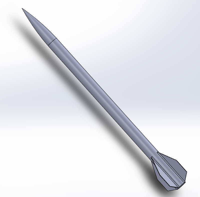

Hier mal ein paar Konzeptbilder:

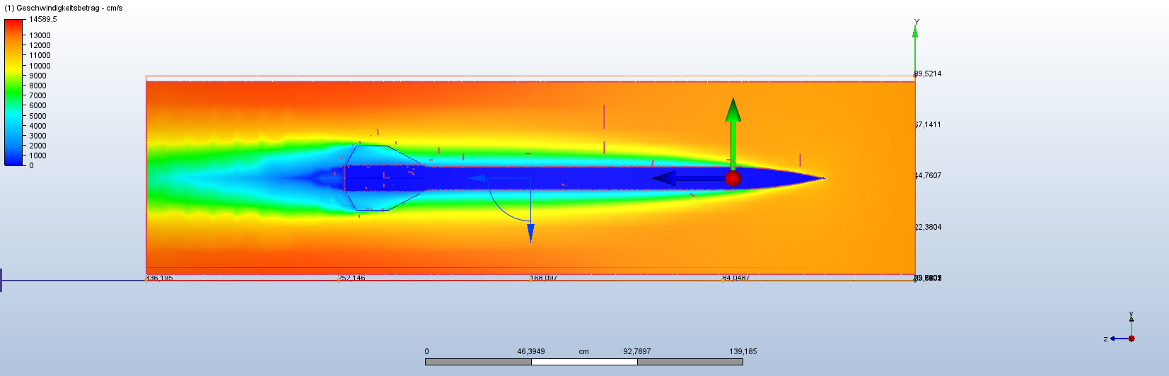

Hier eine CFD Simulation der Rakete (@120m*s^-1):

Beitrag 7649660 [Alter Beitrag31. Mai 2021 um 12:51]
Mich treibt Deine CFD-Rechnung um ... was hast Du damit ermittelt?
Mich würden zwei Punkte konkret interessieren:
  • Ist das Kontrollvolumen groß genug gewählt? Am oberen und unteren Rand ist die Geschwindigkeit mit ca. 145 m/s ja deutlich höher als die freie Anströmung, aber sollte die Geschwindigkeit am Rand des Kontrollvolumens nicht etwa der freien Anströmung entsprechen? So hat sich ja eine Art Venturi-Effekt eingestellt, der das Ergebnis evtl. verfälscht?
  • Die Grenzschicht erscheint mir sehr dick. Die Farbskalierung lässt das schlecht schätzen, aber kurz vor den Flossen scheint sie ja schon deutlich größer als der Rohrdurchmesser zu sein, ca. 15 cm. Ist das wirklich so? Gibt es dazu experimentelle Ergebnisse? Ich habe jetzt auf die Schnelle nur Abschätzungen für die ebene Platte gefunden, die natürlich eine brauchbare Näherung sein sollte, so lange die Grenzschicht klein gegenüber dem Radius des Körperrohrs ist.
(Und ja, ich weiß: Der numerischen Rechnung glaubt niemand außer dem, der sie durchgeführt hat, und der Windkanalmessung glaubt jeder, außer dem, der sie durchgeführt hat.)
