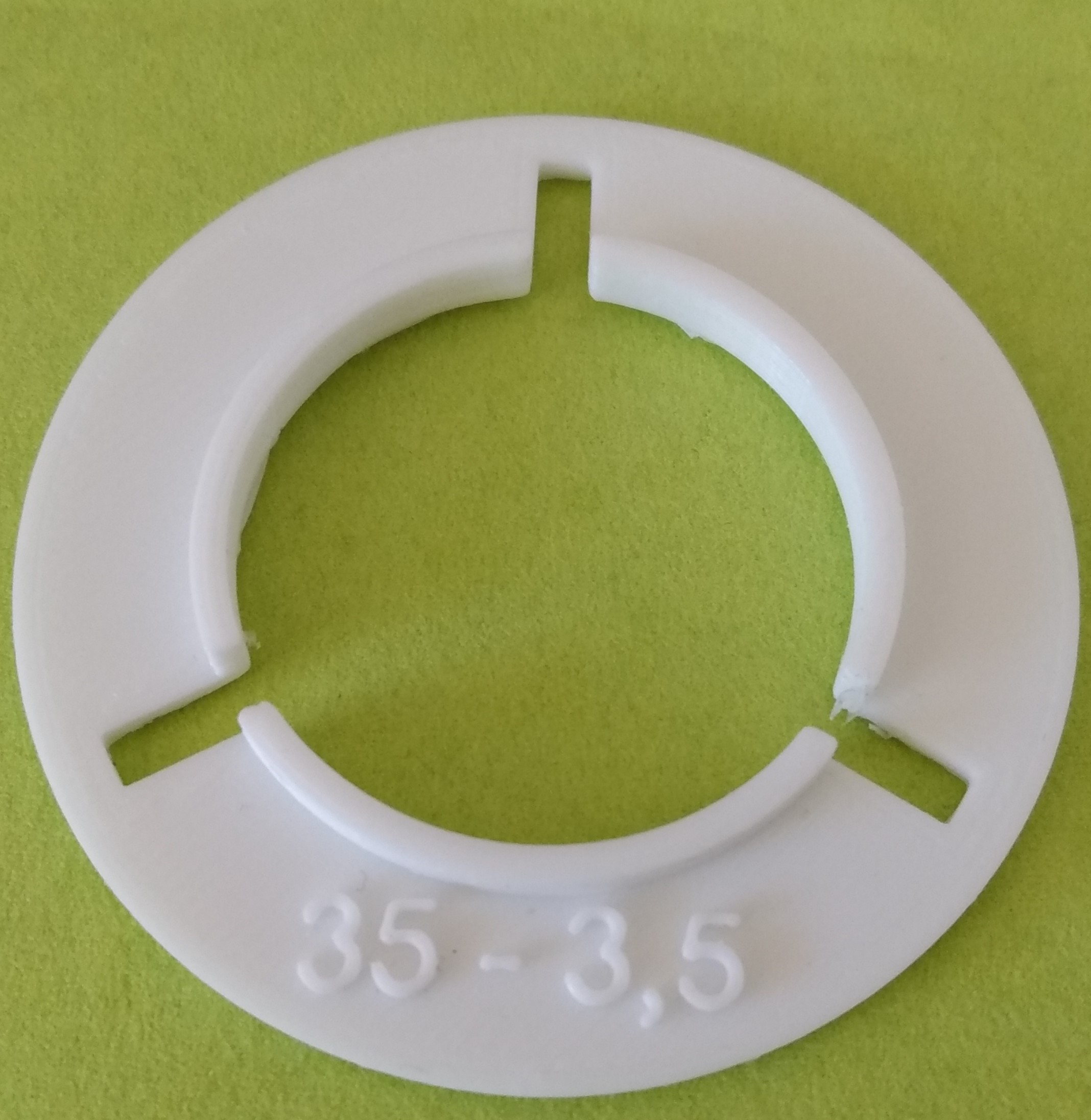

Auswahl Motortypen fiel auf die KLIMA-Empfehlungen für diese Raketen mit B-4-4 und C6-5. Die Bausätze und Anleitungen sind sehr gut für einen solchen Basteltag und die Altersgruppe geeignet, wenn jeder jedem ein bißchen hilft beim Festhalten etc. Die Fallschirmbänder sind allerdings sehr filigran. Die haben wir zur Seite getan und Nylonschnur, die ich für Drachenbau hatte, verwendet. Nicht gerechnet hätte ich damit, dass das Verknoten von Schnüren dann doch eine Challenge werden kann und Betreuung erfordert. Aber auch das hat dann geklappt. Knoten der Nylonschnüre habe ich dann im Akkord mit Sekundenkleber gesichert, hab jetzt noch Reste an den Fingern davon und die anderen 3 Betreuer haben wahrscheinlich Blasen an den Fingern vom Speed-Zuschneiden der Fallschirmfolien. Gute Hilfe beim Flossenkleben (gerade mit langsam abbindendem Leim) sind die Flossenlehren aus dem 3D Drucker, müssen aber nicht unbedingt sein, geht ja auch mit Tape.

(Flossenlehren, wer das STL File braucht, einfach melden):
