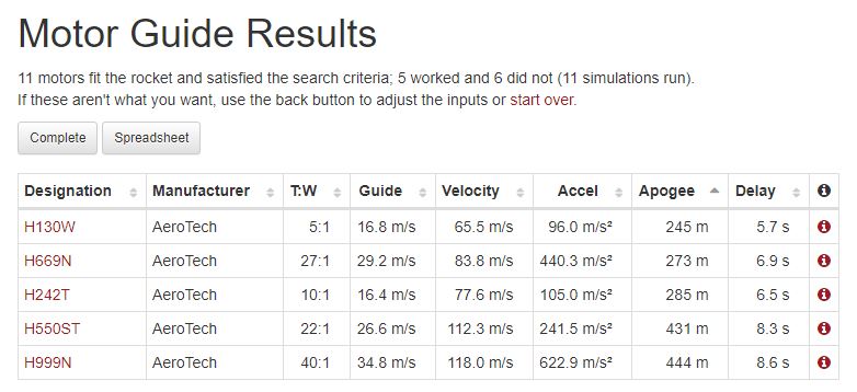

Auch mit einem H550ST (P1) geht die auf 400m big grin
https://www.thrustcurve.org/motors/guide.html
Im Prinzip sind alle Modelle über 20 Gramm NEM (D9K, E28T) reine Flugtags-Modelle!
