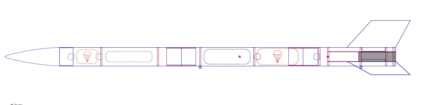

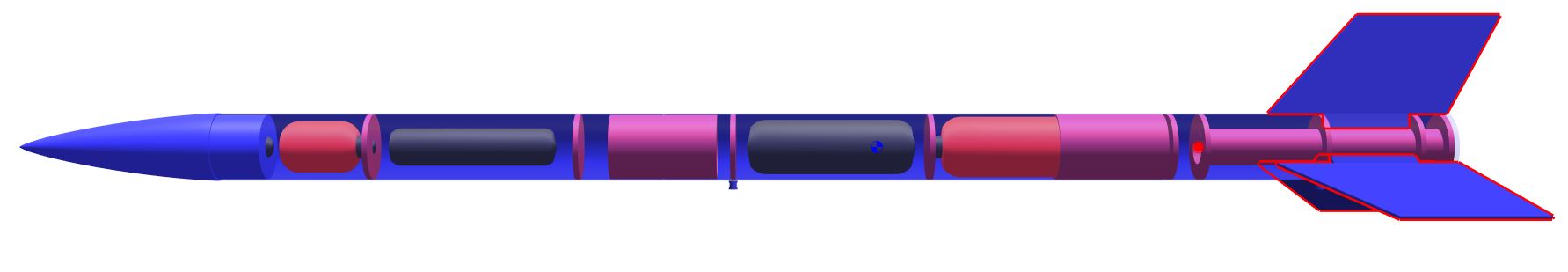

nach langer Zeit möchte ich euch an dem Bau meiner NightCrawler teilhaben lassen.
Plan ist, das sie auf dem RJD 2022 einen Nachtflug absolvieren soll.
Die "Gimmicks" werden nach und nach hier veröffentlicht.
Hier geht es zum Diskussionstthread
Hier die erste Übersicht:

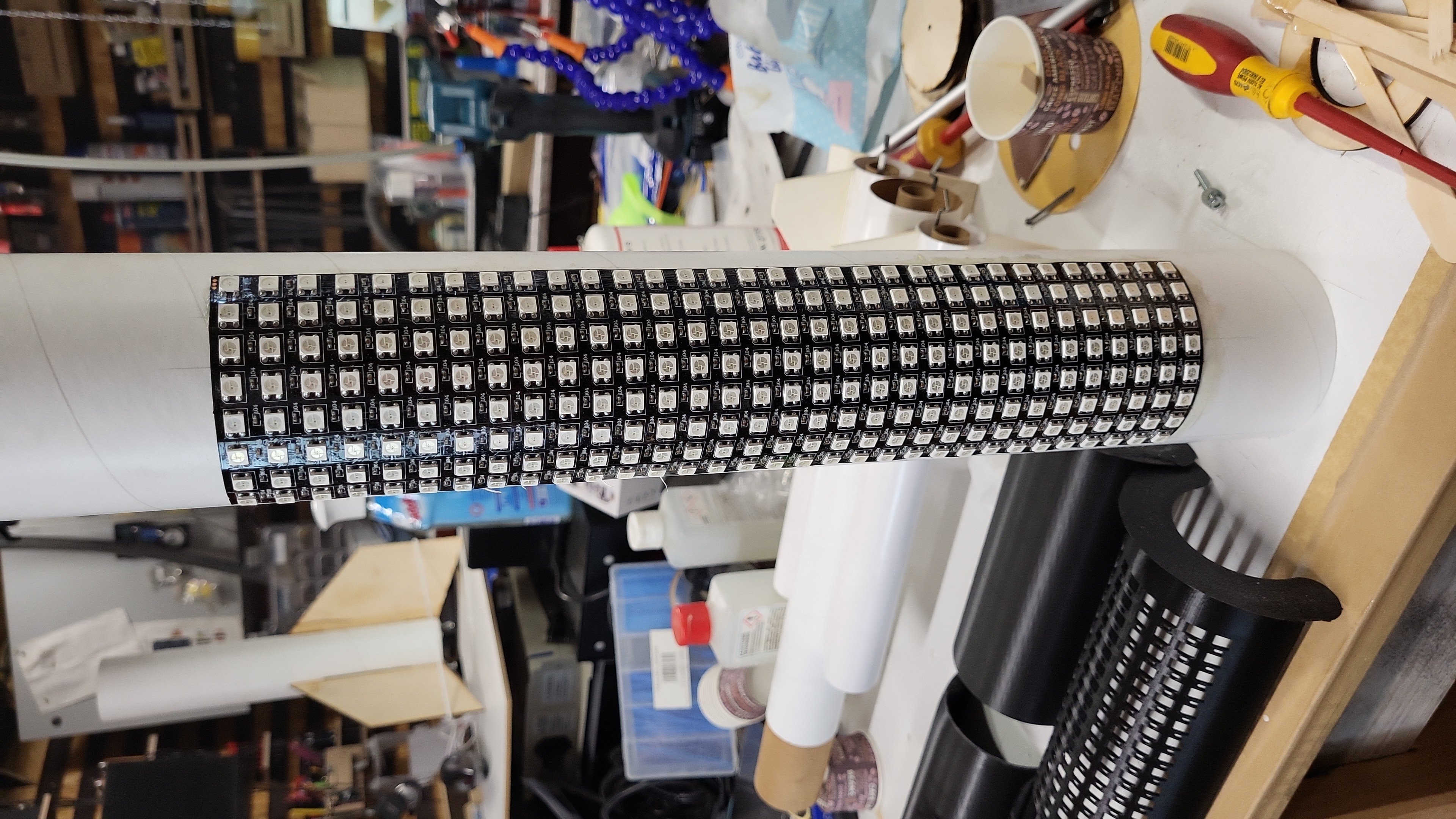

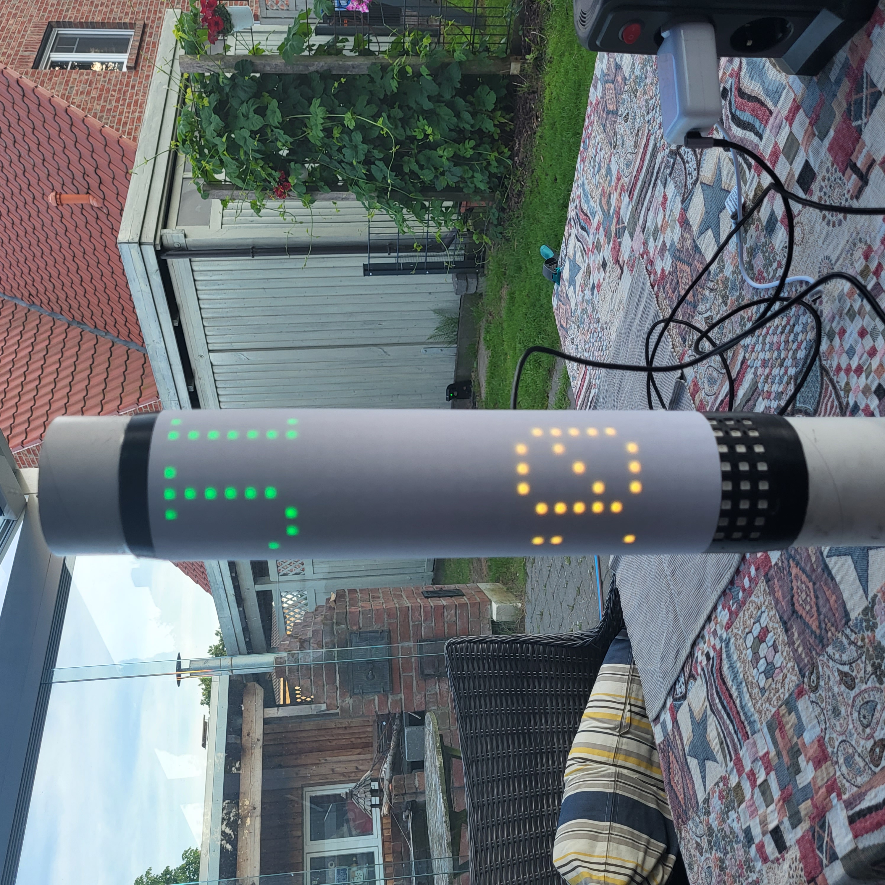

Um eine LED-Matrix bestehend aus 8*32 Pixeln nicht nur einfach außen auf das Rohr zu kleben,

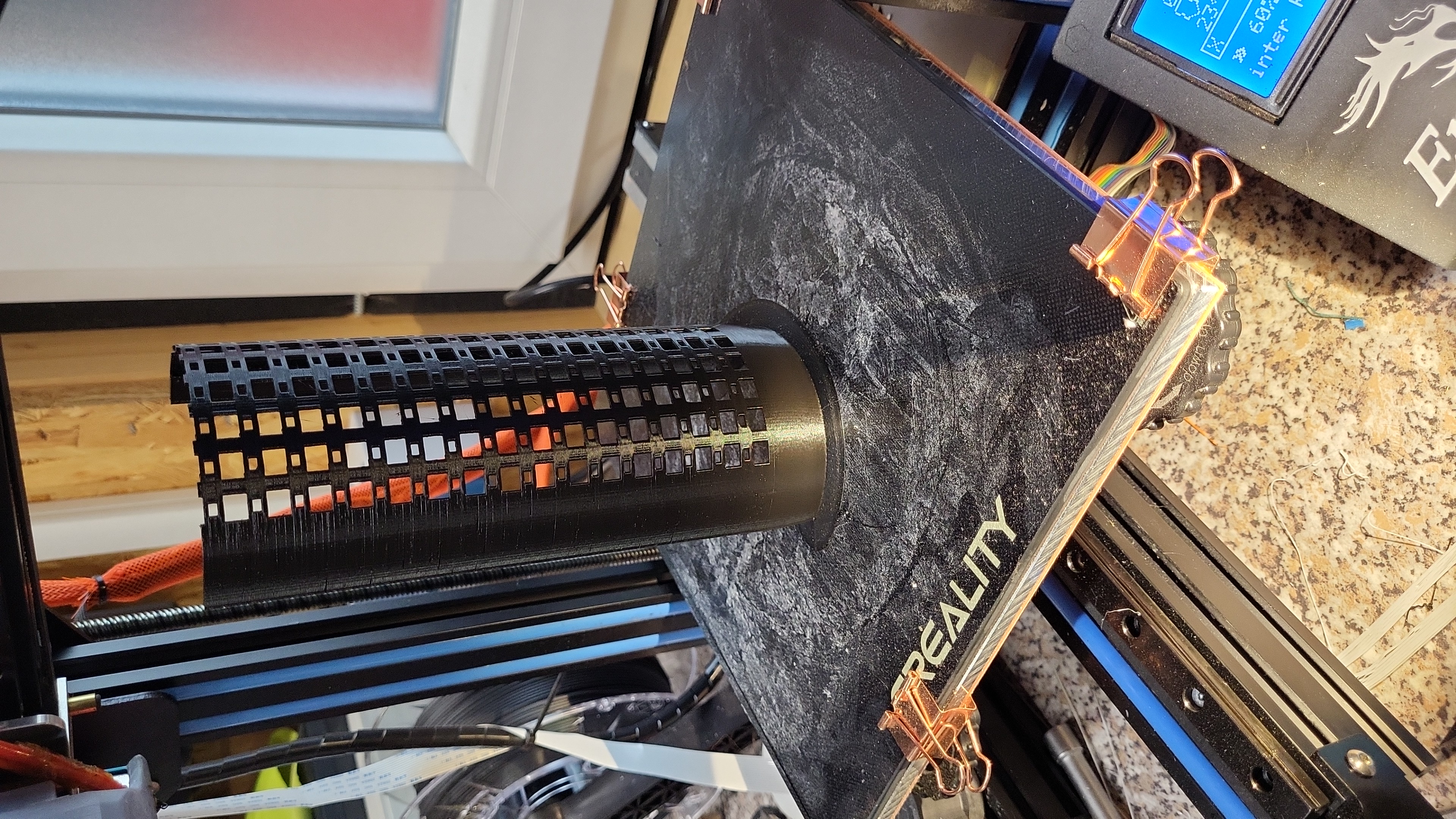

wurden entsprechende Vorrichtungen gedruckt.

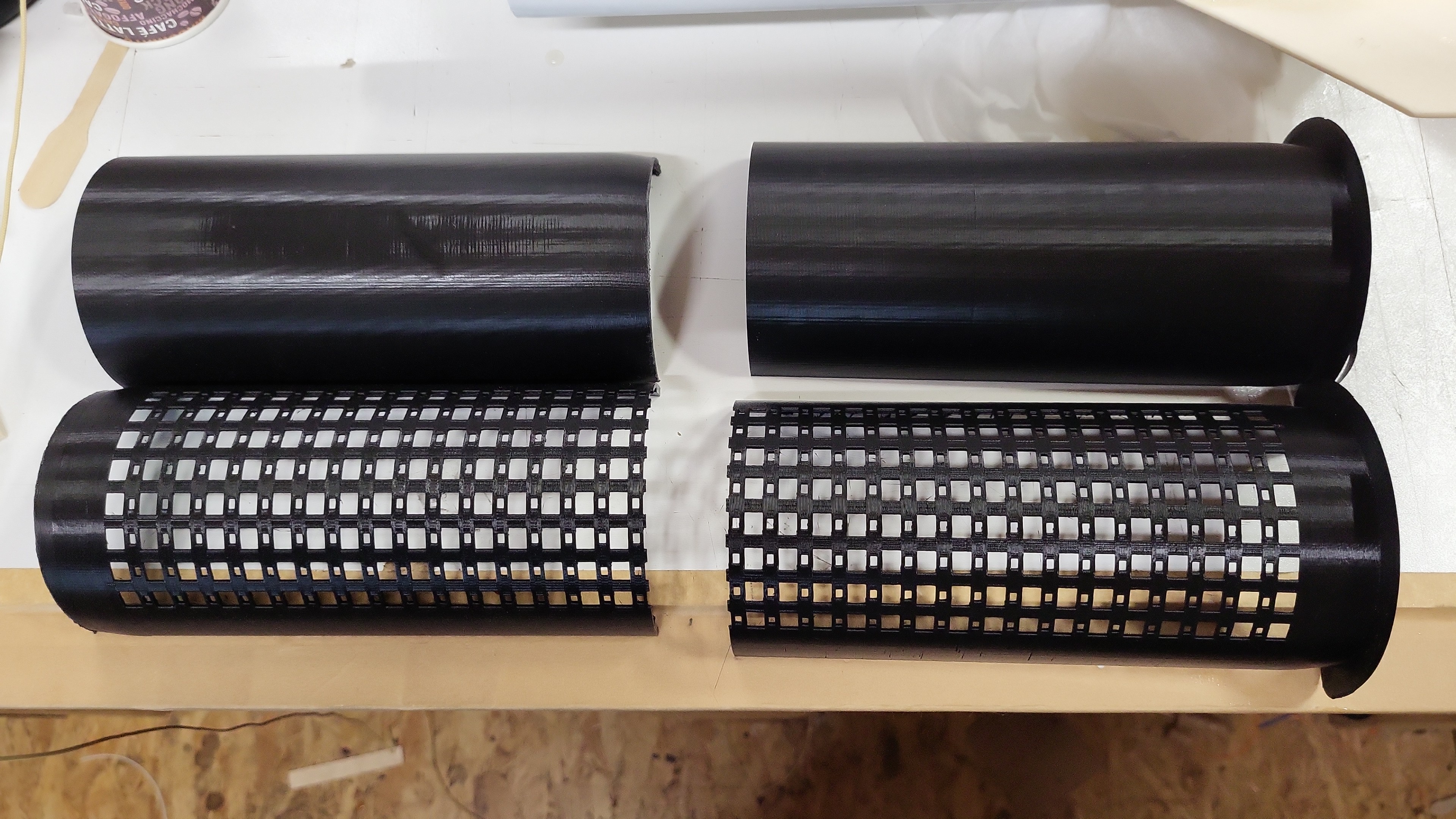

Aufgrund der begrenzten Höhe der Z-Achse wurden 4 Teile gedruckt:
Auf dem Drucker:
Die vier Teile:
Die Matrix:

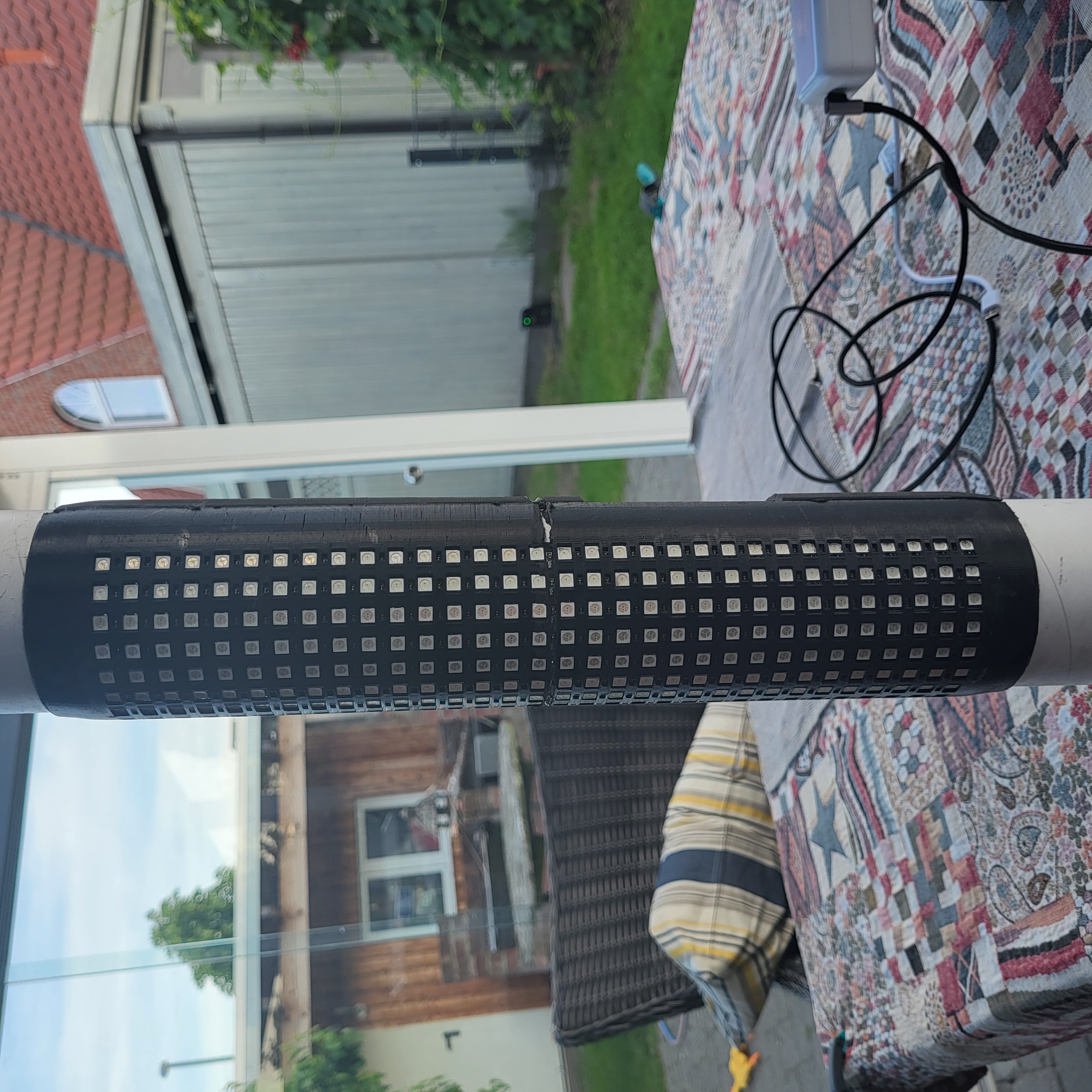

Das Ganze wurde dann "Angepasst" und auf die Matrix gelegt.
Hierbei muss ich sagen, dass ich nächstes mal erst die Matrix in die Abdeckung einkleben würde
und Anschließend Die Abdekungen auf das Rohr kleben würde.
Aufgeklebte Abdeckungen:

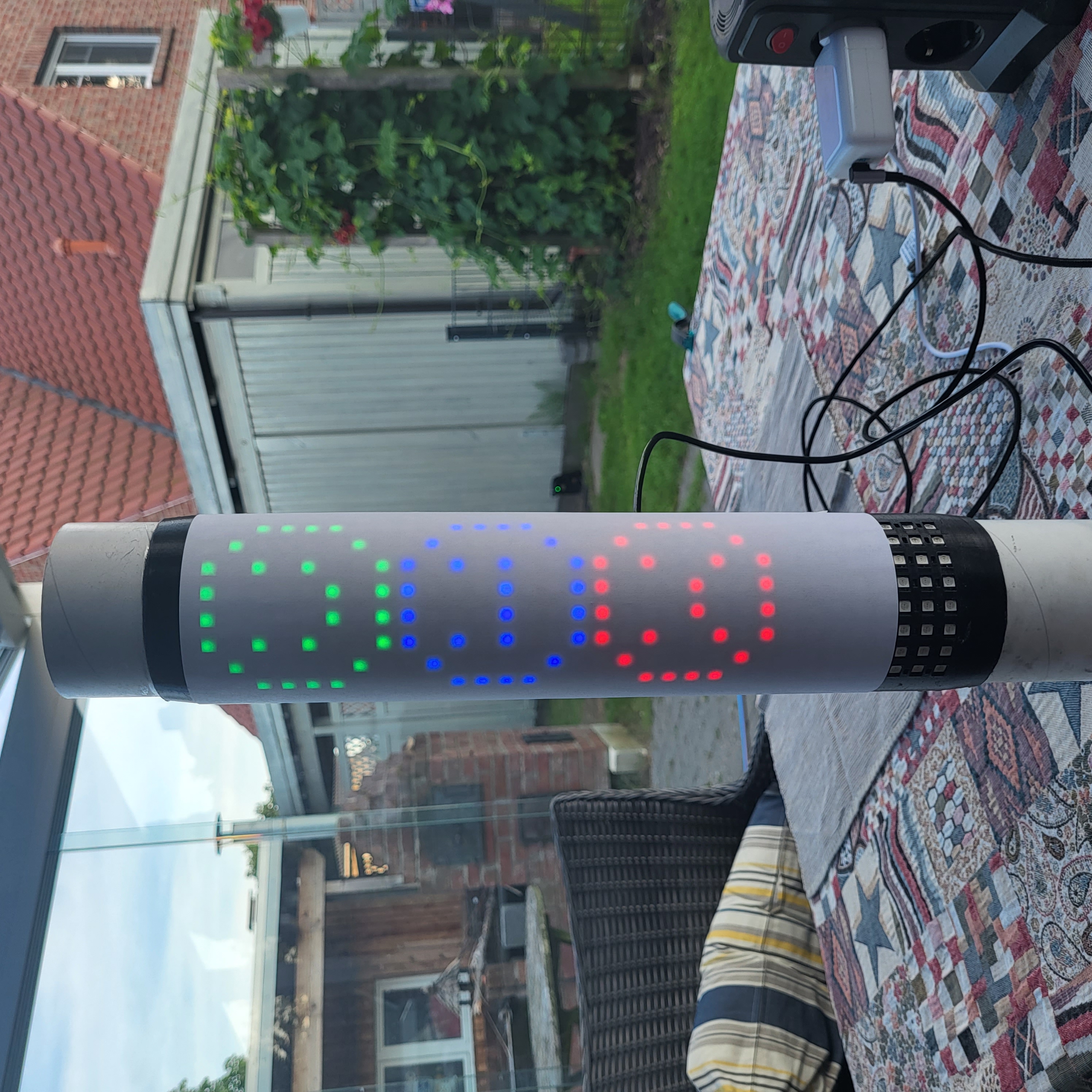

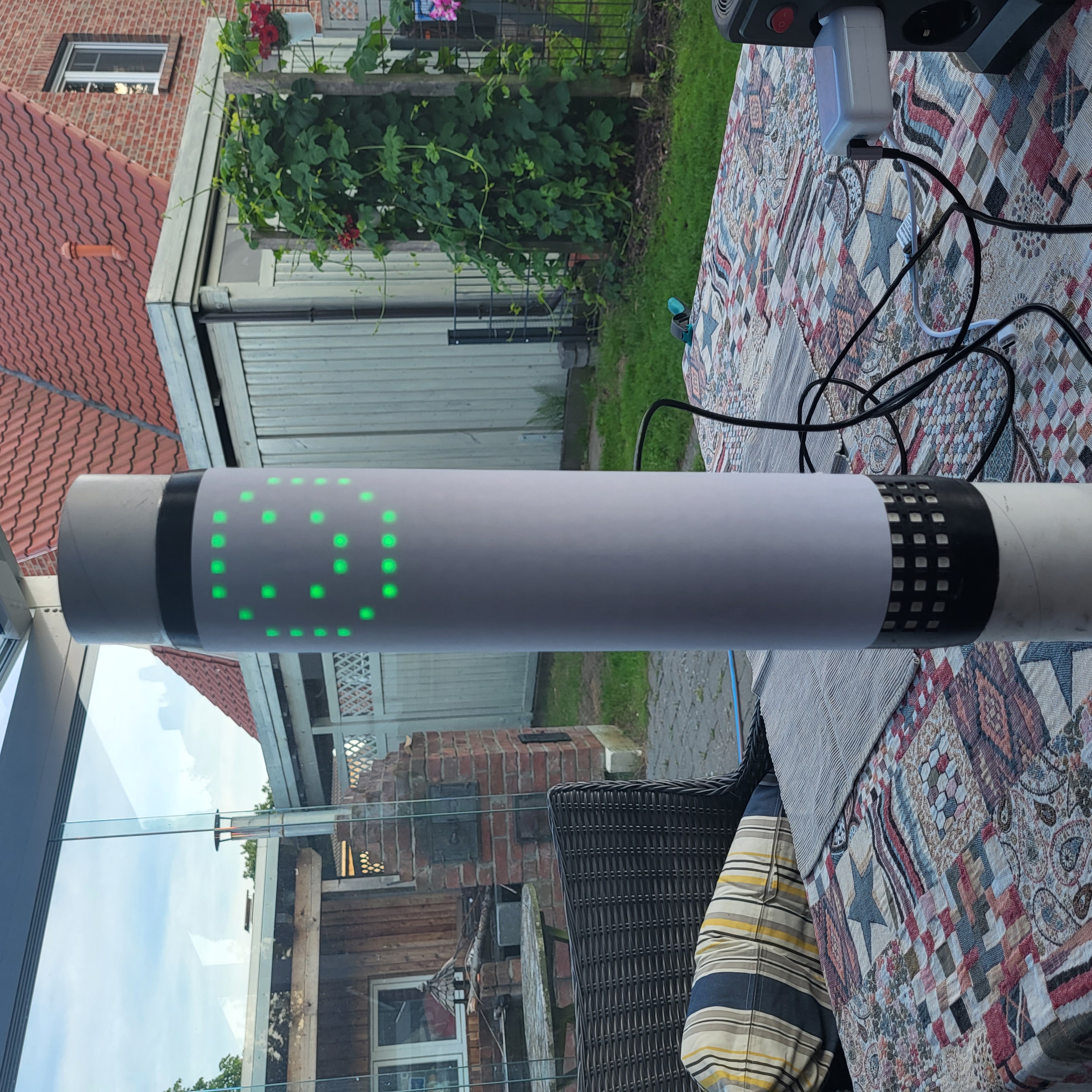

Das ganze Konstruckt wird später noch mit einer Lage Weiß eingefärbten Glasfaser überzogen.
Um eine Streuwirkung zu erhalten habe ich hier einfach einmal ein Blatt Papier vorgeklebt.
Text funktioniert auch:
