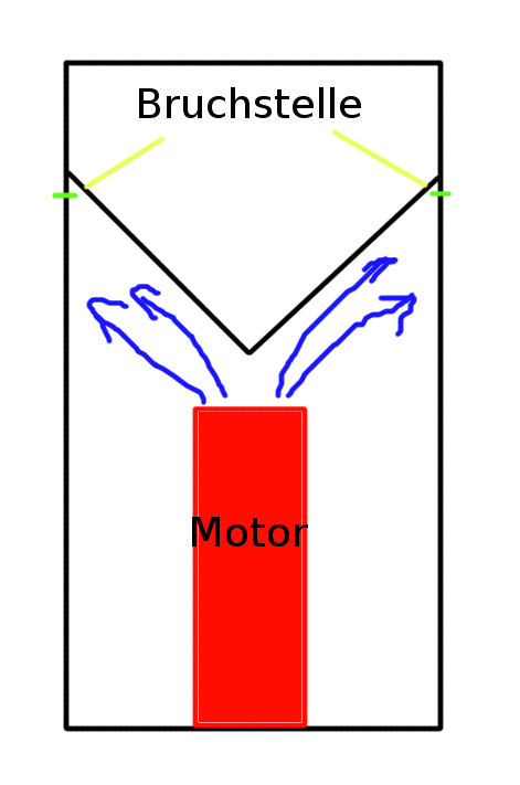

Beitrag 126118 [Alter Beitrag02. August 2007 um 12:50]
[Melden] Profil von Blackpuma anzeigen    Blackpuma eine private Nachricht schicken   Besuche Blackpuma's Homepage    Mehr Beiträge von Blackpuma finden
Mann könnte doch eine Art Trichter einbauen der die Gase ablenkt und zu einer Sollbruchstelle leitet.
Nachteil ist auch hier das die Ausstossladung nicht mehr funktioniert. Die Bruchstelle kann ein kleiner Kuppler sein zB. bzw. wenn genau dort 2 Segmente zusammenkommen hab ich dort eine schwachstelle.
