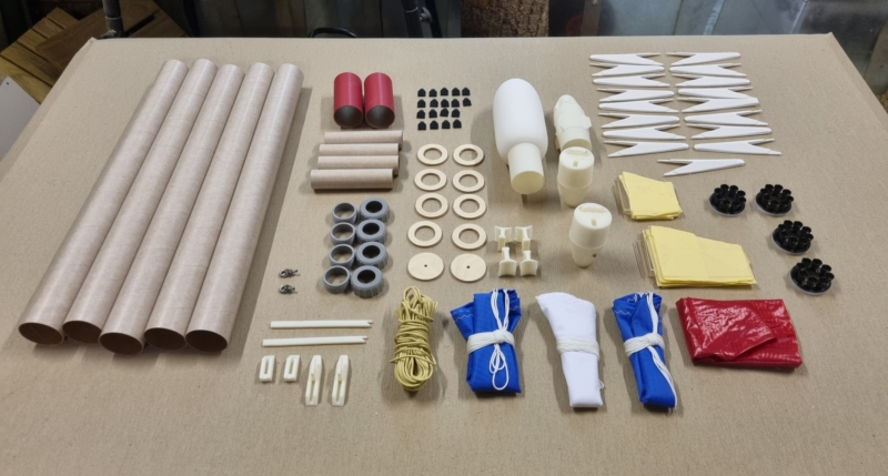

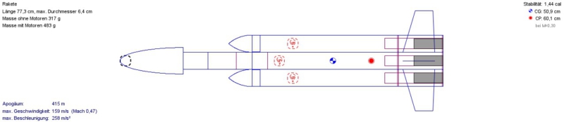

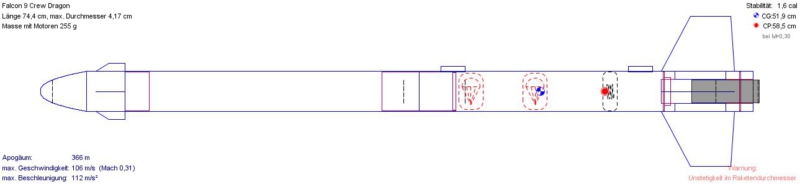

Es soll dieses Mal ein doppeltes Scaleprojekt werden, die Falcon Crew Dragon und eine Falcon Heavy.
Die Crew Dragon baue ich mit einigen Änderungen nach den Plänen von Tim Van Milligan (Link)...die Heavy-Variante habe ich dann entsprechend darauf aufgebaut geplant.
Die Grid-Fins, Düsen, Crewkapsel und Landebeine habe ich als fertige STLs übernommen und in ABS gedruckt. Strapon-Halter gab es für BT-60 an BT-60 leider keine fertigen als stl, war aber schnell gezeichnet. Die Spitze für die Heavy war zeichnerisch auch kein Hexenwerk...aber der Druck umso mehr.
Ich habe bei dem Projekt jetzt schon viel Lehrgeld, bzw. Filament, bezahlt aber auch schon das eine oder andere Erfolgserlebnis gehabt. smile

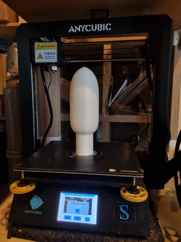

Ich habe den ABS-Druck auf meinem Billigdrucker soweit in den Griff bekommen, das ich die 20 cm hohe Spitze ohne Warpen und einer Wandstärke von 1,5 mm hinbekommen habe…1000 Flüche inklusive:

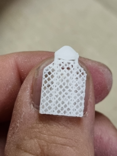

Mit der feinen Düse (0,2 mm) bin ich nicht so richtig einig geworden, besser wurde es nicht mit ABS:

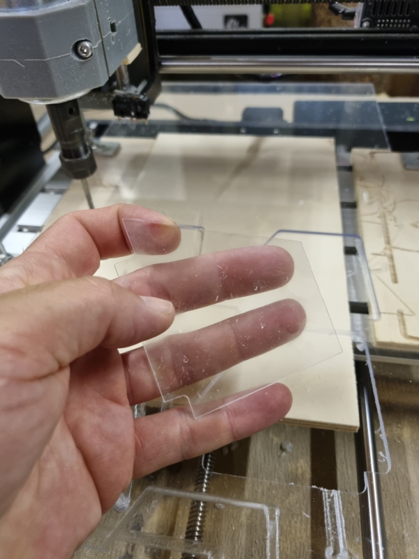

Die Flossen habe ich aus Polystyrol gefräst, was bisher nicht so richtig vernünftig funktioniert hatte. Beim nächsten Mal werde ich Polycarbonat nehmen, ersteres hatte ich zufällig noch hier:

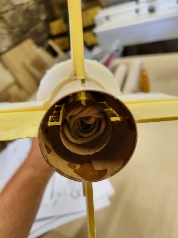

Der „Bausatz“ wäre damit eigentlich fertig…jetzt geht’s übers WE in die Berge und nächste Woche wird gebaut.

Der i3-Mega und ABS... Ich kann mitfühlen.
Bei mir half viel Brim und ein anderer fan duct inkl. Radialverdichter (axiale Lüfter mögen den staudruck durch die umlenkungen nicht so). Natürlich irgendwie den Bauraum Zugluft schützen. Aber beheizen war bei mir nicht nötig.

Für ABS würde ich alle Lüfter aus dem Bauraum entfernen und das Hotend wasserkühlen und den Drucker unbedingt ein hausen und das Druckbett heizen. Dann ist Ruhe mit warping.

Für ABS würde ich alle Lüfter aus dem Bauraum entfernen und das Hotend wasserkühlen und den Drucker unbedingt einhausen und das Druckbett heizen. Dann ist Ruhe mit warping.
Hallo Ralf,
eingehaust habe ich den Drucker und das Druckbett ist bei 108 °C, der Druckraum pendelt sich dann so auf 38 °C ein, eher oben gemessen.
Hatte bisher ganz gut funktioniert, aber vor allem bei den recht langen und dünnen Landefüßen hat es nicht bei jedem Versuch gereicht.
Danke für den Tip mit der Wasserkühlung…muss ich mich mal einlesen. Wie hast Du das realisiert, bzw. was für ein Hotend hast Du da im Einsatz?
%Bild6
Matthias
@ Matthias, wow, das sieht schon mal sehr vielversprechend aus wink !
Hallo Ralf,
Matthias
Hallo Matthias,
meine Wasserkühlung habe ich selbst geschnitzt. Ich habe einen Velleman K8400 mit Dualextruder. Dafür habe ich einen Kühlkörper gebaut. Es gibt aber auch fertige Systeme. Selber bauen macht natürlich mehr Spass.
Mit der Wasserkühlung habe ich kaum noch Probleme mit verstopften Düsen oder so. Der Drucker verarbeitet klaglos eine Rolle Filament nach der nächsten.

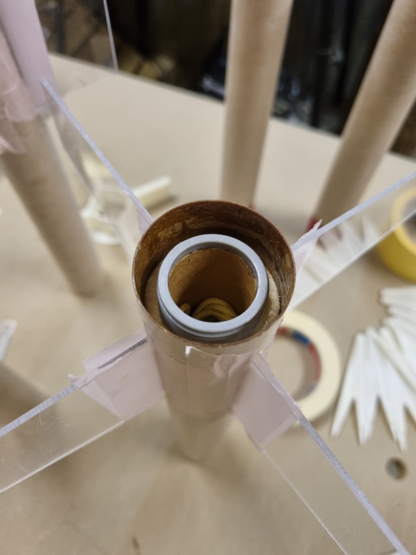

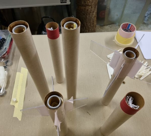

habe zwischenzeitlich die Motorhalterung, Flossen und Retainer drin.
Habe um die transparenten Flossen nicht zu versauen erst nur mit dem Motorrohr verklebt und die "Fillets" dann beim Einkleben des unteren Schubrings von innen gezogen.
Die Wartezeiten habe ich noch für den Koppler und die Adapterplatten mit Ösen in den oberen Hälften genutzt.
