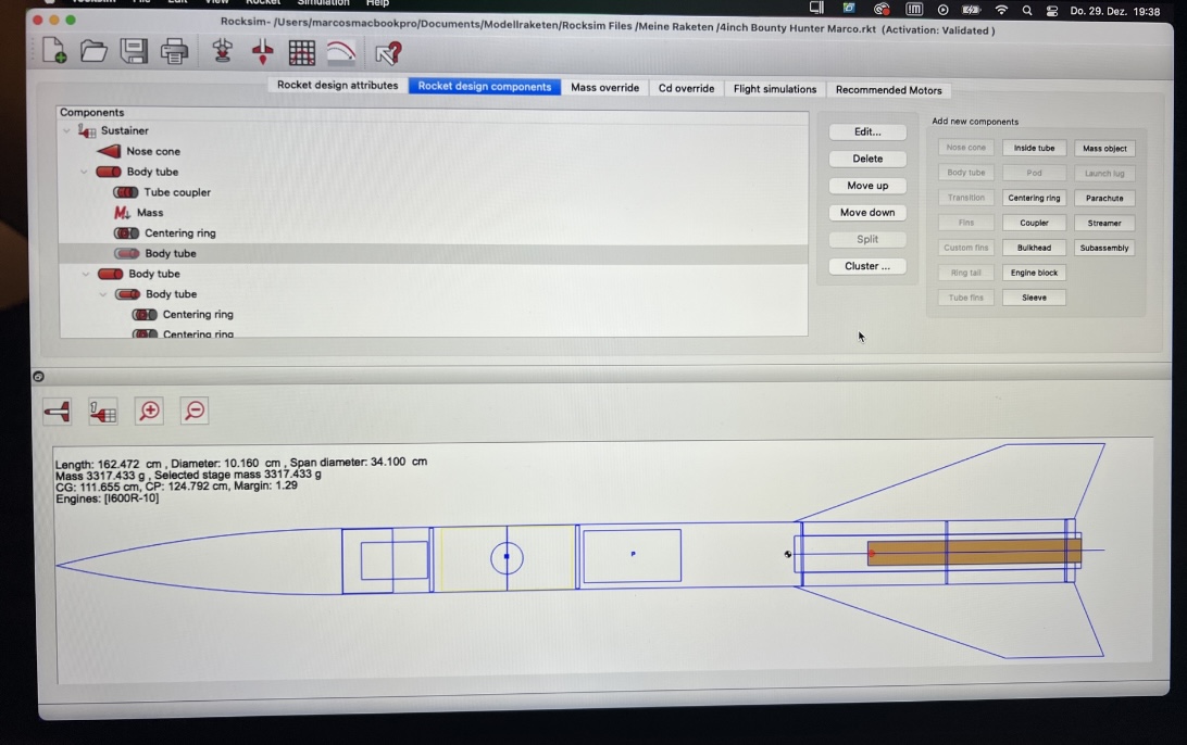

Hallo Zusammen
Ich habe mit seit dem Freundschaftsfliegen in Zülpich im Herbst viele Gedanken gemacht wie es weiter gehen kann… dabei sind drei Ideen und „Winterprojekte“ entstanden … mit zwei möchte ich jetzt anfangen und hier meine Fortschritte zeigen .. Ziel ist es neue Dinge aus zu probieren und wie immer viel dabei zu lernen… Die Bounty Hunter XL ist stark an das Modell von Northcoast Rocketry angelehnt da mir das Design sehr gut gefallen hatte, nur eben ein wenig größer …
Details zur Umsetzung dann im laufe der Baudokumentation…
Grüße Marco

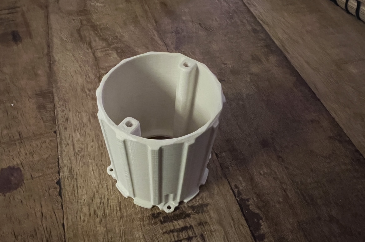

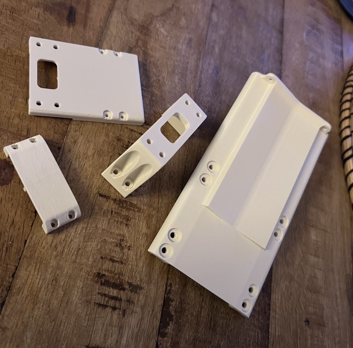

Beitrag 7654865 [Alter Beitrag02. Januar 2023 um 20:44]

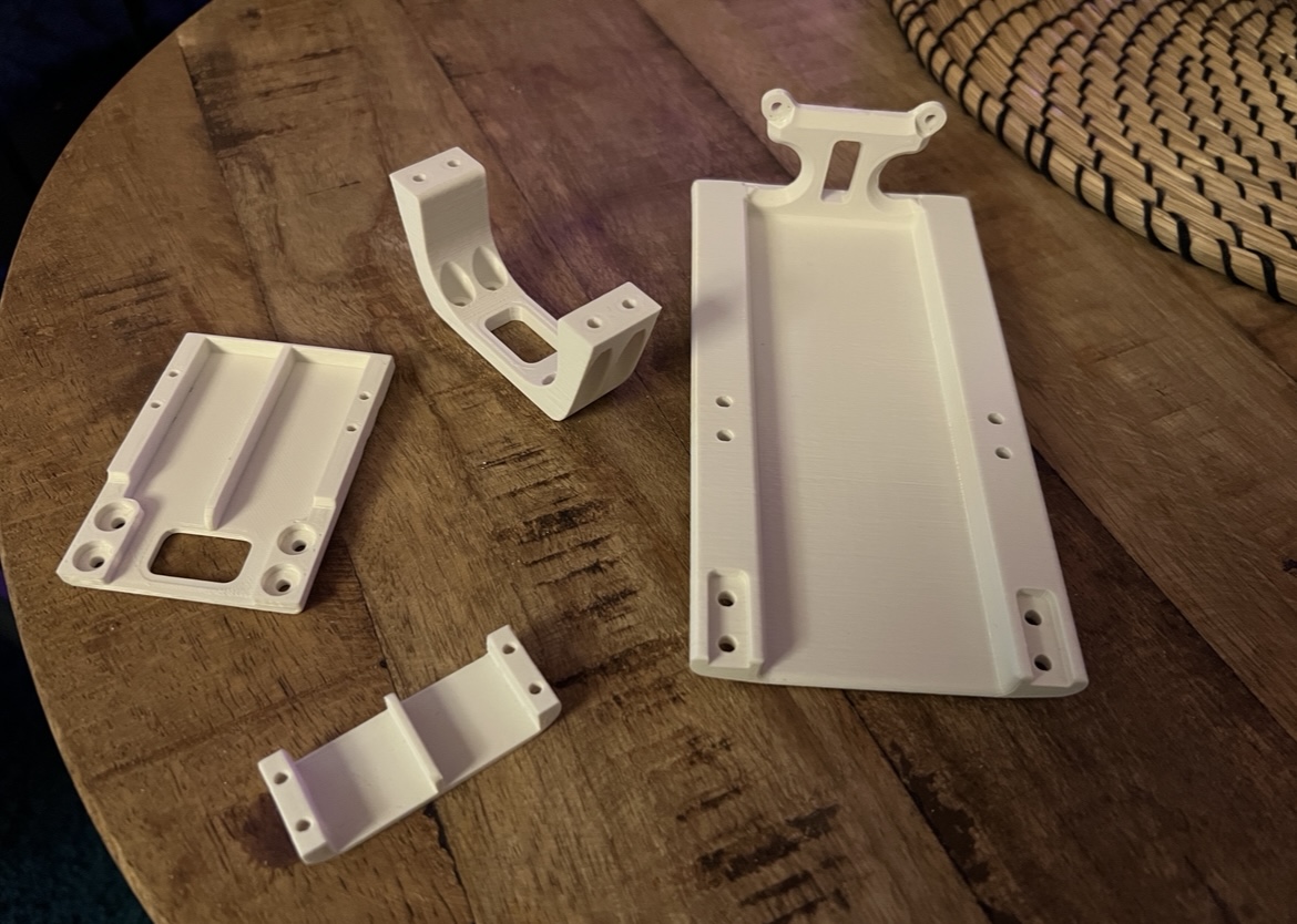

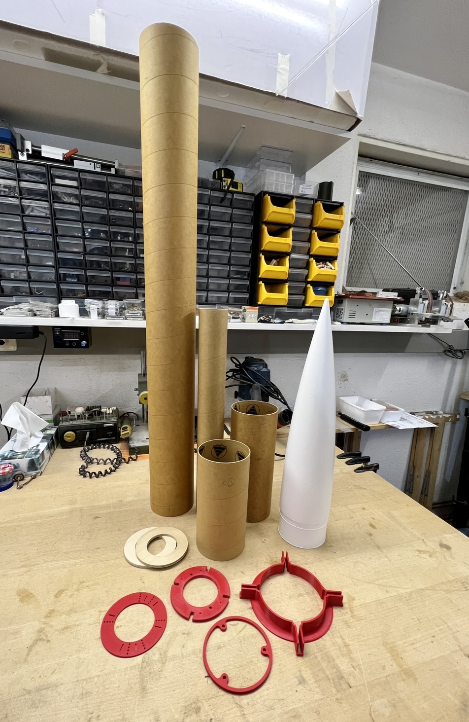

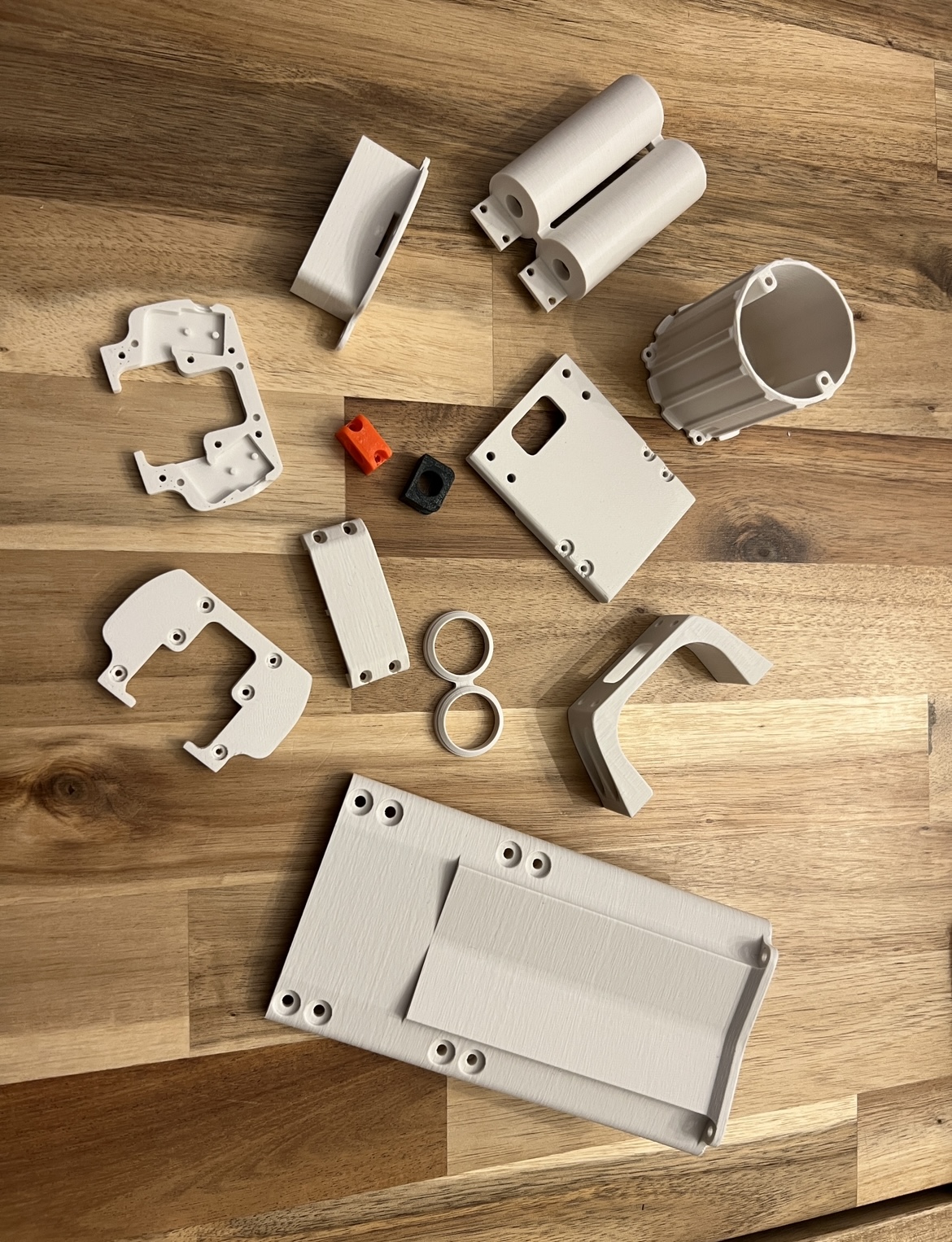

Erste Teile sind geschnitten… auch habe ich versucht den 3D Drucker einzubinden und einzelne Hilfsteile designed wo es strukturell zu vertreten ist … später wird das sicher klarer ..
Soweit mal der Stand … was bis jetzt da ist …
Noch ein im frohes neues euch allen ! Viele Grüße Marco

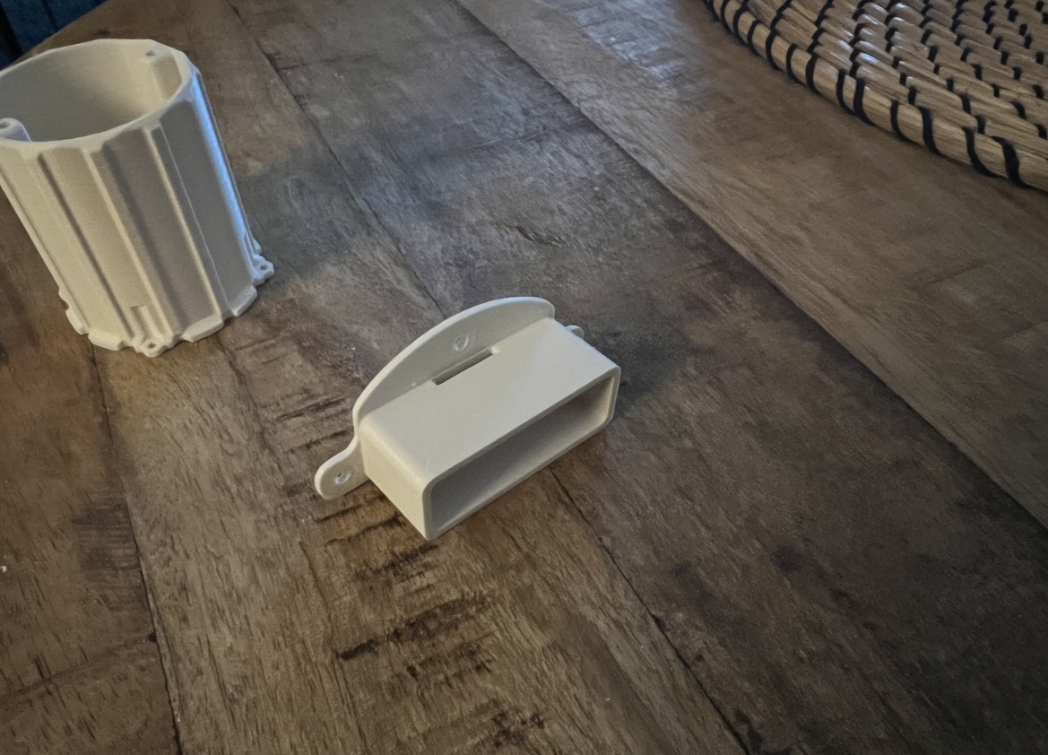

Beitrag 7655022 [Alter Beitrag21. Januar 2023 um 21:17]

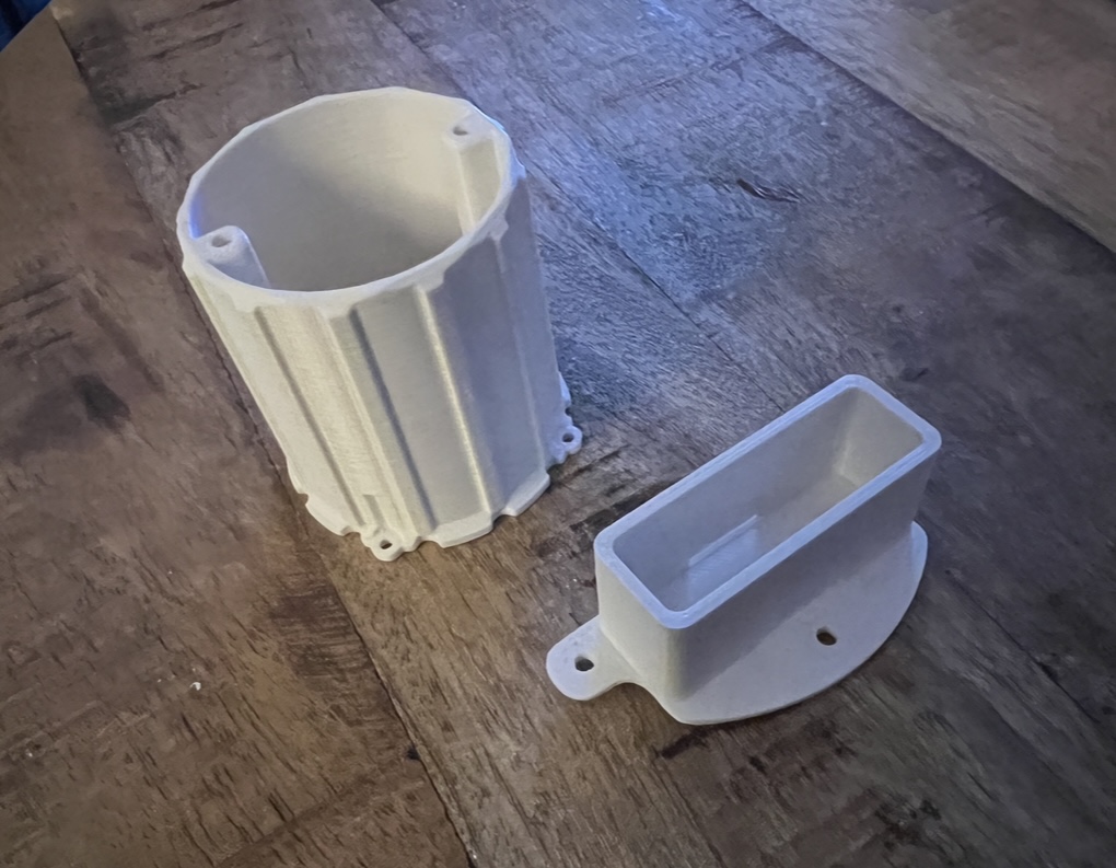

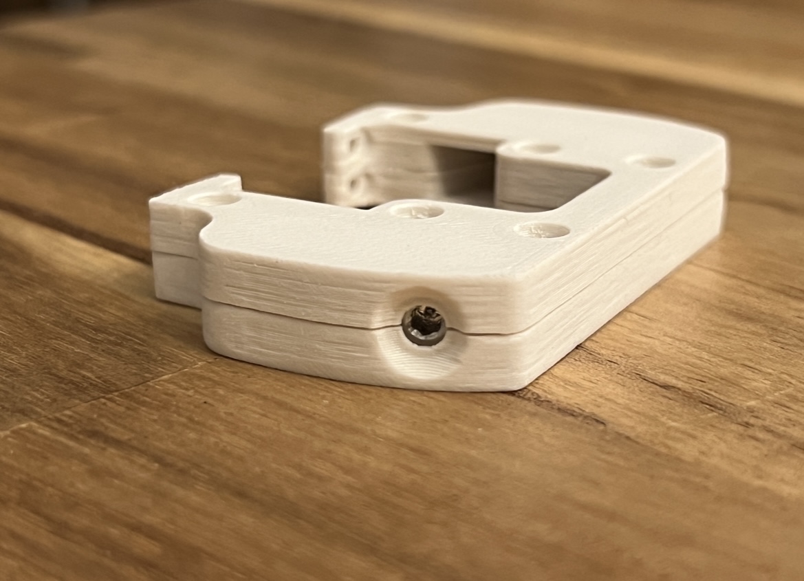

Halterungen für die Nosebay ..
Hier gibt es einen Halter der einen Elektronik Schlitten aufnimmt so dann man später fertig konfektionierte Schlitten mit Elektronik Konfigurationen hin und her tauschen kann …
Und einen Batterie Halter. Auch hier wird es für verschiedene Akkus einen jeweiligen Einsatz geben welcher dann zB mit einem Klettband im Halter befestigt wird.
Details zur Umsetzung später im Baubericht …

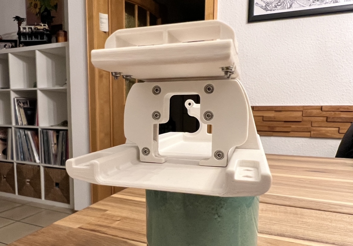

Beitrag 7655023 [Alter Beitrag21. Januar 2023 um 21:27]

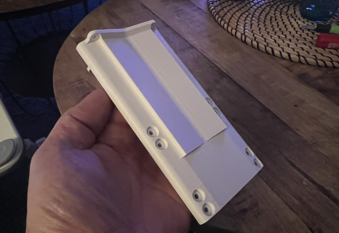

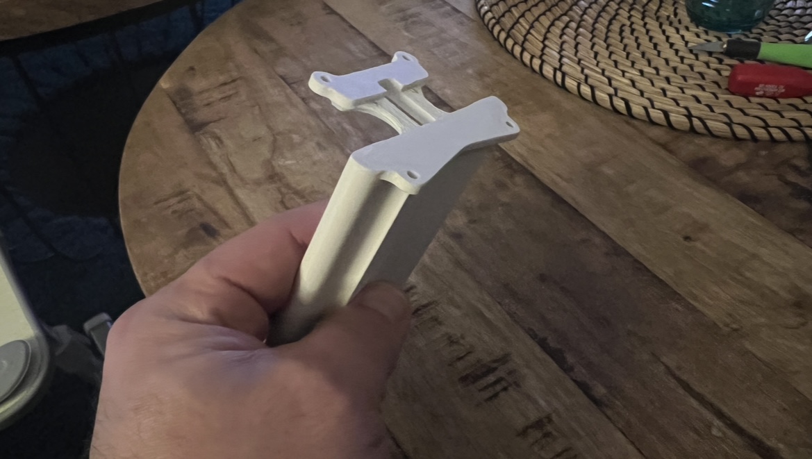

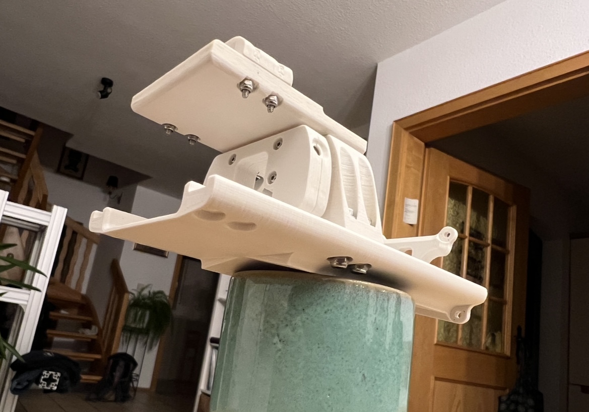

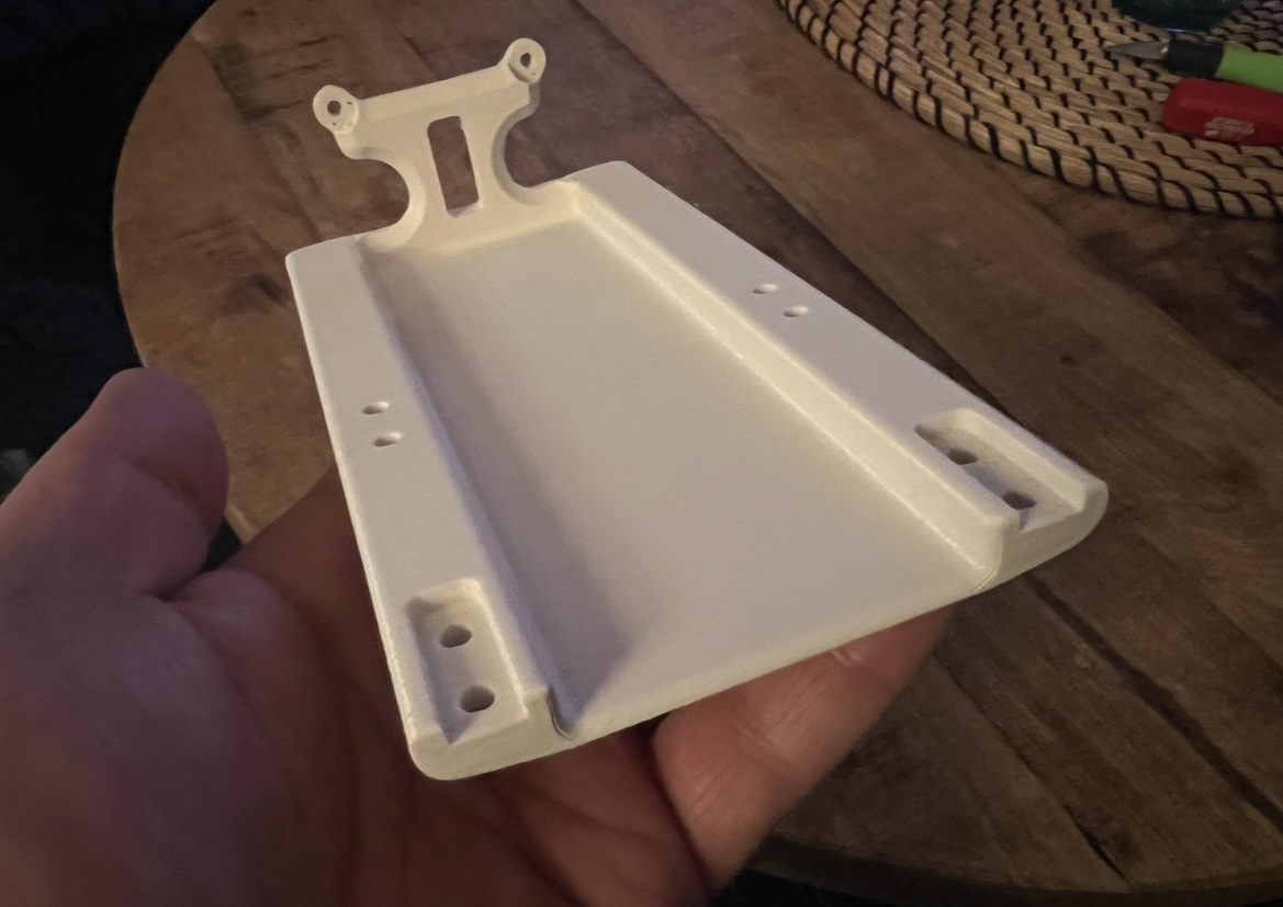

Der Großteil der EBay ist entstanden. Hier habe ich lange nachgedacht und geplant. Um viele der geplanten Details direkt um zu setzen ..
Überblick von zwei Seiten …
Es gibt eine Elektronikplattform und eine Batterie Plattform auf der zweiten „Etage”
Hier mal ein paar Detail Fotos von der Elektronik Plattform welche bei Bedarf verlängert werden könnte.
Batterie Halter kann man auch bei Bedarf austauschen um zukünftig völlig frei in der Akku Wahl zu sein .. momentan ist die Plattform für 2 Turnigy Nano Tech 2S 300mah Lipos konzipiert ..

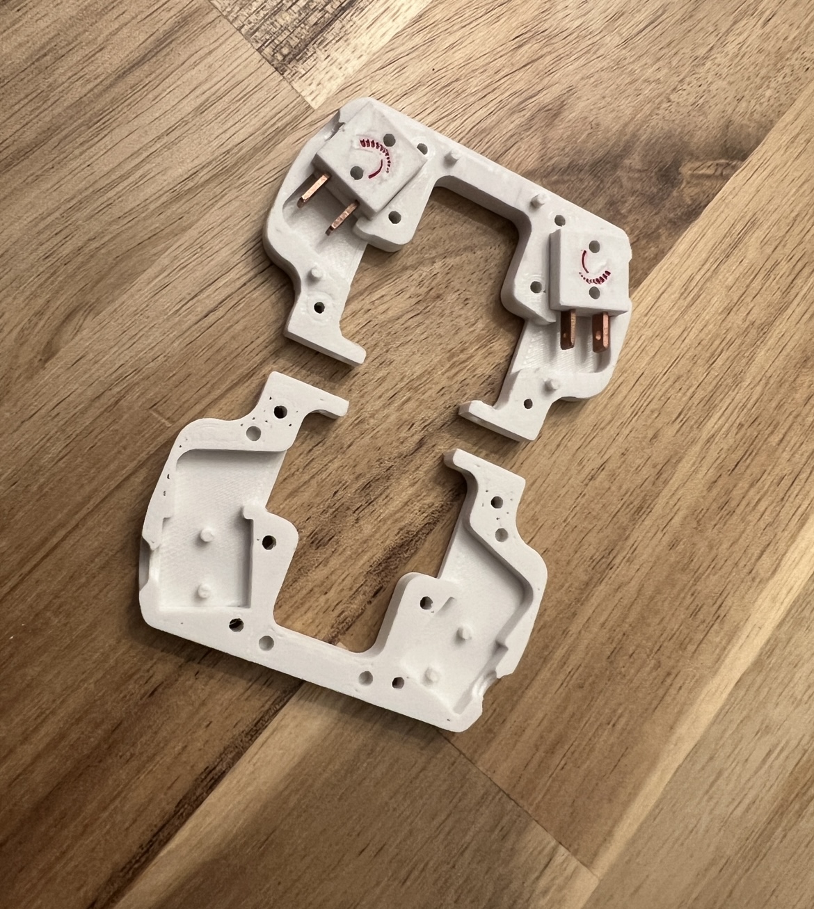

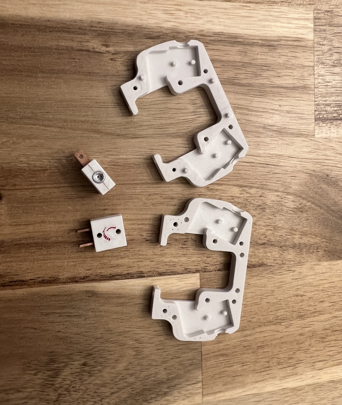

Auch bin an einer Austauschbaren Plattform für Power Switches …
In diesem Modell soll über zwei Screw Switches die Elektronik eingeschaltet werden..
Hier der erste Prototyp zum spielen … hier muss ich aber nochmal geringfügig ran da die Taschen für die Switches jeweils 1zehntel zu wenig tief sind und ein kleiner Spalt bleibt .. aber zum schauen und weiter planen schon mal ganz ok ..

Ich denke langsam wird klar das ich versuche einige Standards zu schaffen (also für meine Modelle) um zukünftig aus einem gewissen Standard Portfolio dann die ideale Zusammenstellung für ein neues Modell zusammen zu stellen …
Natürlich bin ich hier noch ganz am Anfang und alle Designs müssen sich noch beweisen … hier wird es sicher noch die ein oder andere Evolution geben da automatisch auch meine Erfahrungen wachsen und ich immer bestrebt bin gelerntes um zu setzen …
Aber ich schaffe grade eine Art Grundlage zum Entwicklungsstart :-)
Ich versuche auch bei den jetzigen Winterprojekten drei Verschiedene EBay Typen zu planen ( Head End / classic dual deploy / side Bay ) um noch besser verschiedene Erfahrungen zu sammeln und besser ein zu schätzen ob sich meine “Standards” gut überall einsetzen lassen ..

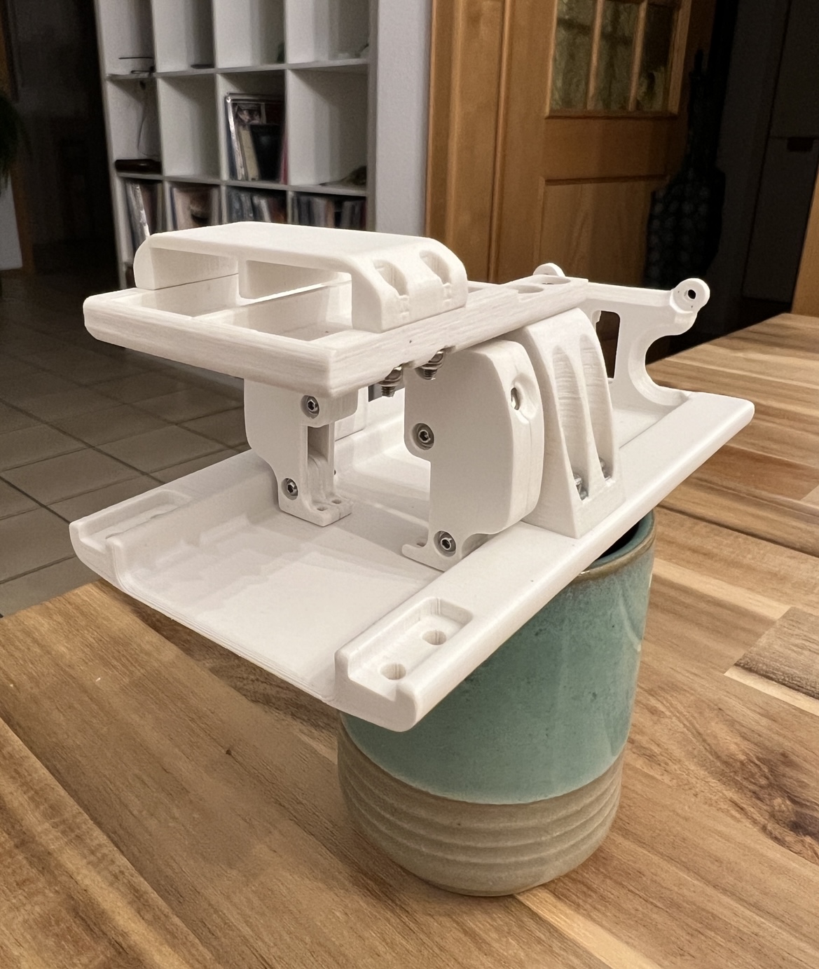

Beitrag 7655026 [Alter Beitrag21. Januar 2023 um 21:42]

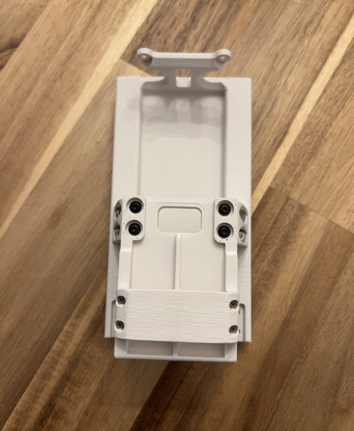

So sieht dann die EBay Schlitten Einheit für diese Rakete zusammengebaut aus …
Soweit mal hier … bald geht es weiter …
