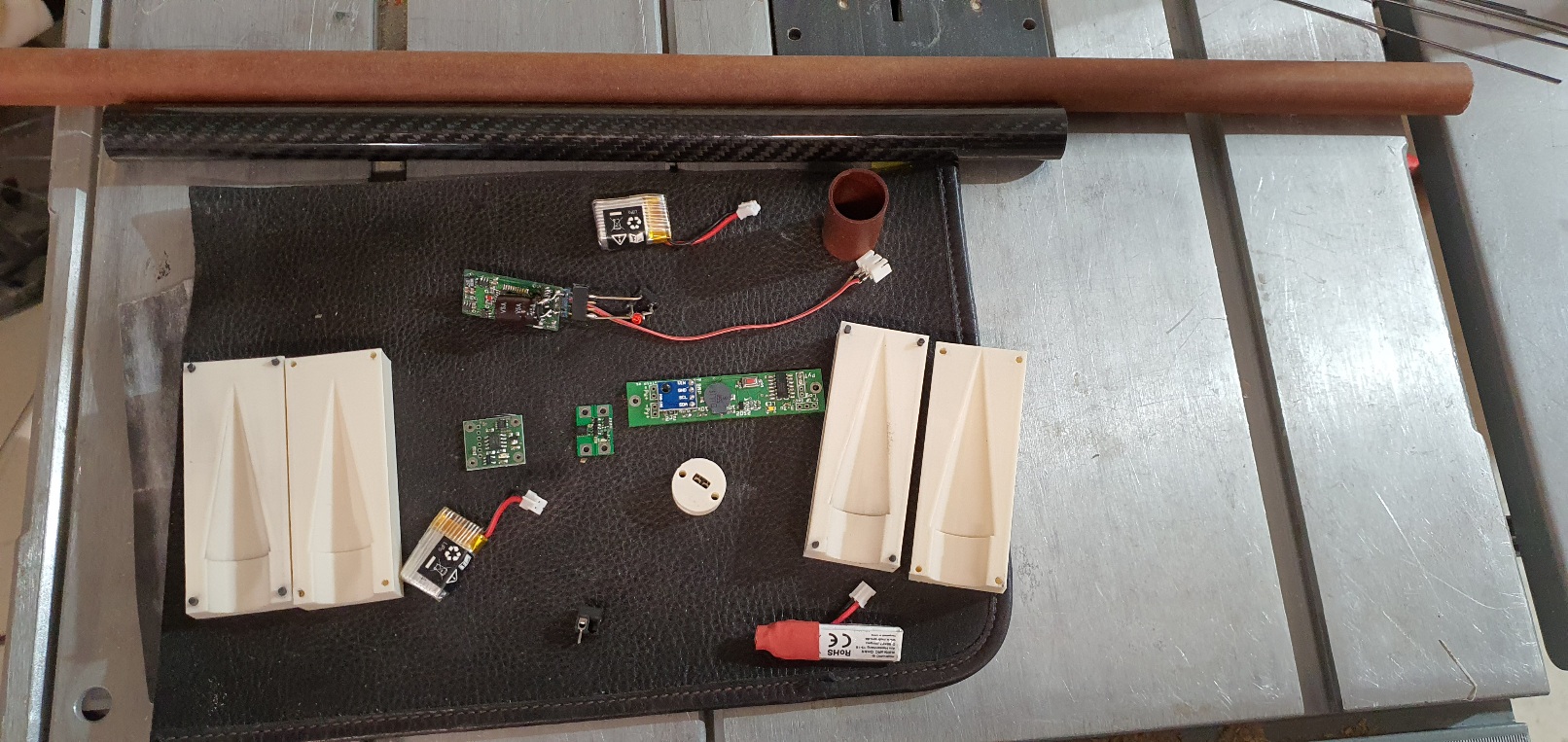

Nach Sichtung meines Fundus habe ich folgendes Baumaterial zusammen bekommen:

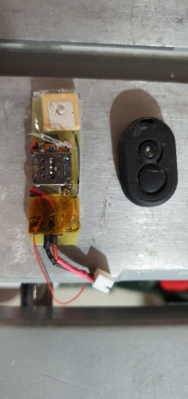

18mm ist eine gute Gelegenheit das China GPS zu testen. Es passt prima in das Körperrohr.
Als Bergungs-Backup kommt noch ein kleiner Petfinder zum Einsatz. Der funktioniert super bei der Nahfeld-suche.

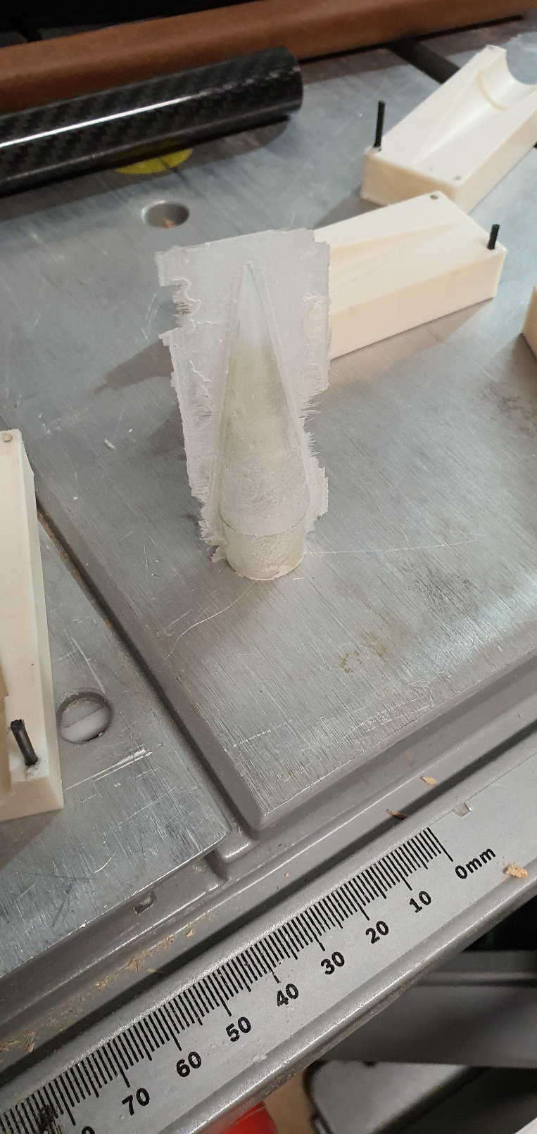

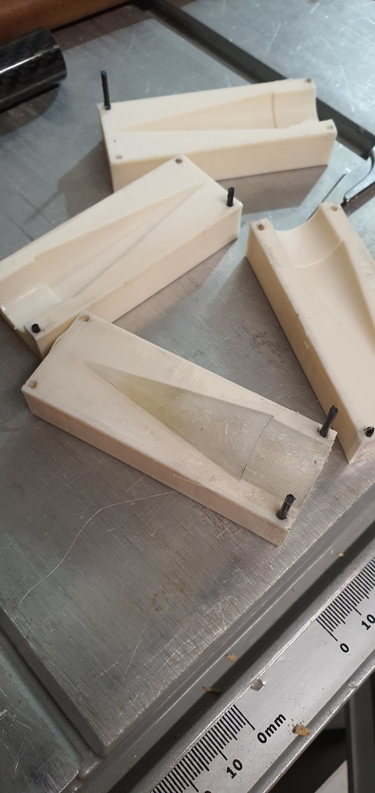

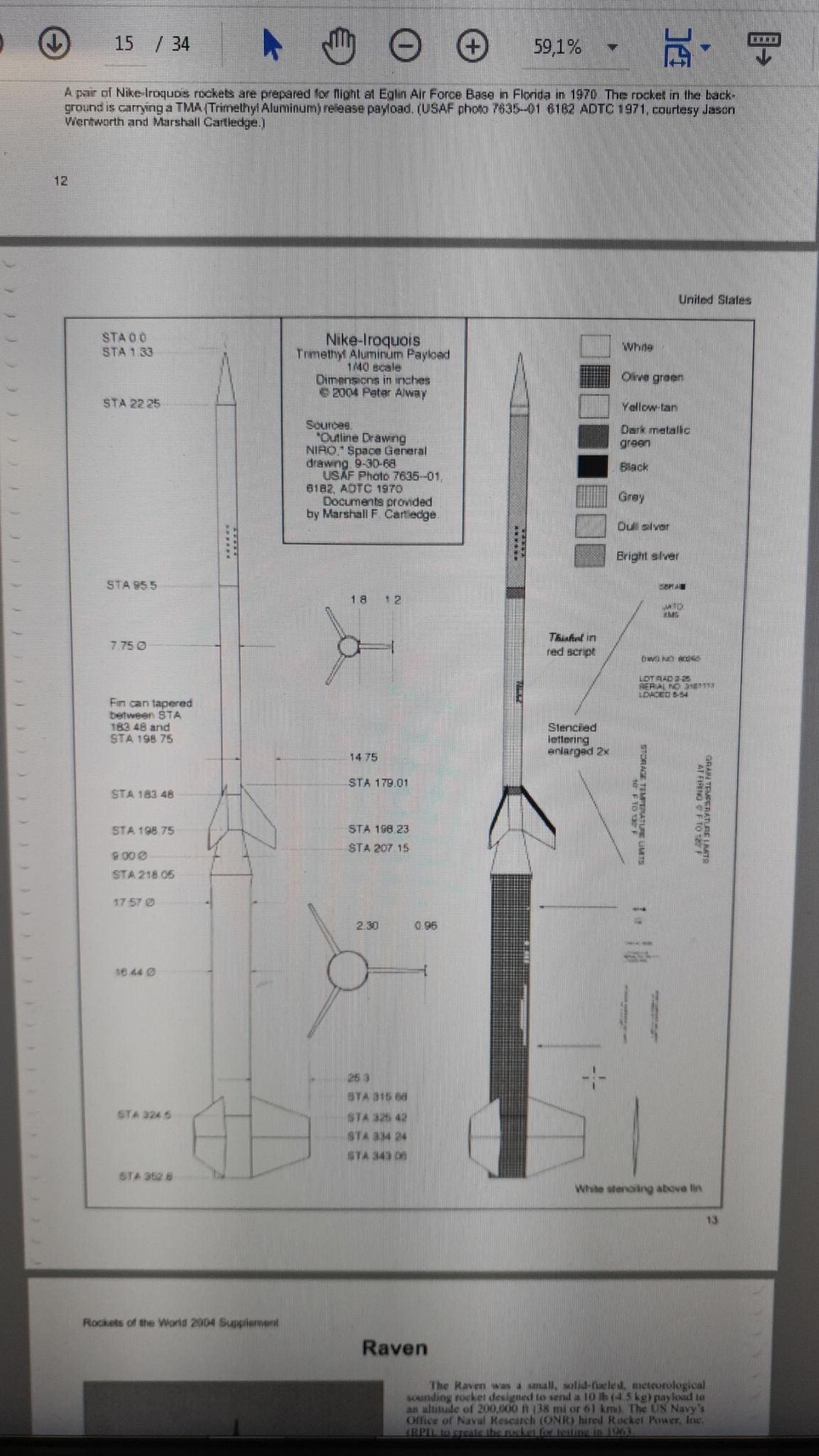

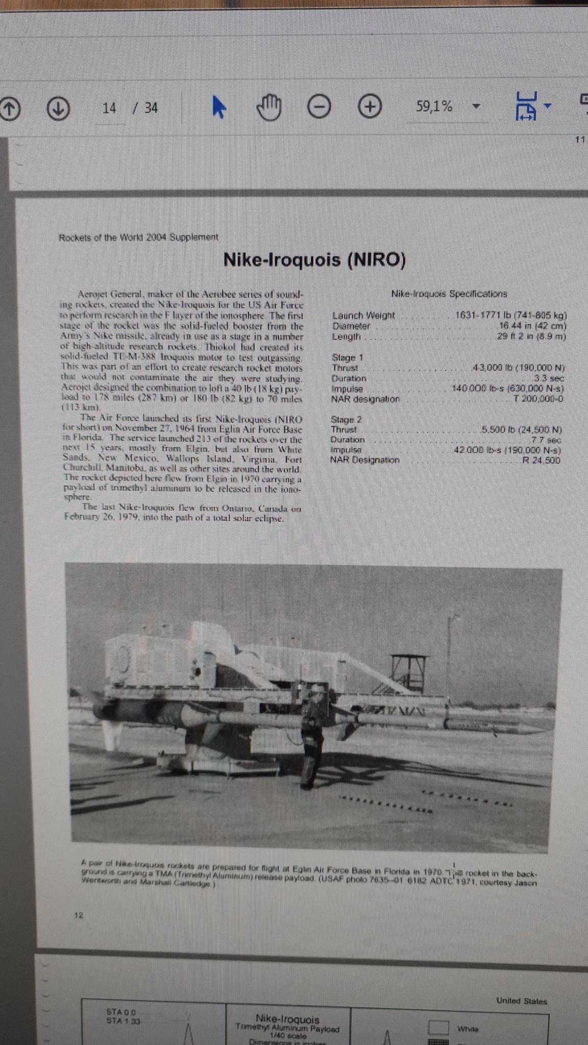

Das ist der Plan.
Mir gefällt die Form. Um vernünftige Spitzen zu bekommen, habe ich schon mal die beiden Formen gedruckt.

Hallo Ralf,
das mit der Folie um die GPS-Antenne würde ich an deiner Stelle nochmal gründlich testen. Es könnte sein, dass die Folie die Frequenz der Antenne verstimmt, so dass der Empfang auf der Frequenz schwach ist. Eventuell könnte auch Ankleben mit doppelseitigem Klebeband günstiger sein.
Tracking
Altimeter

Hallo Achim,
Du hast recht. Dazu habe ich mir auch schon Gedanken gemacht.

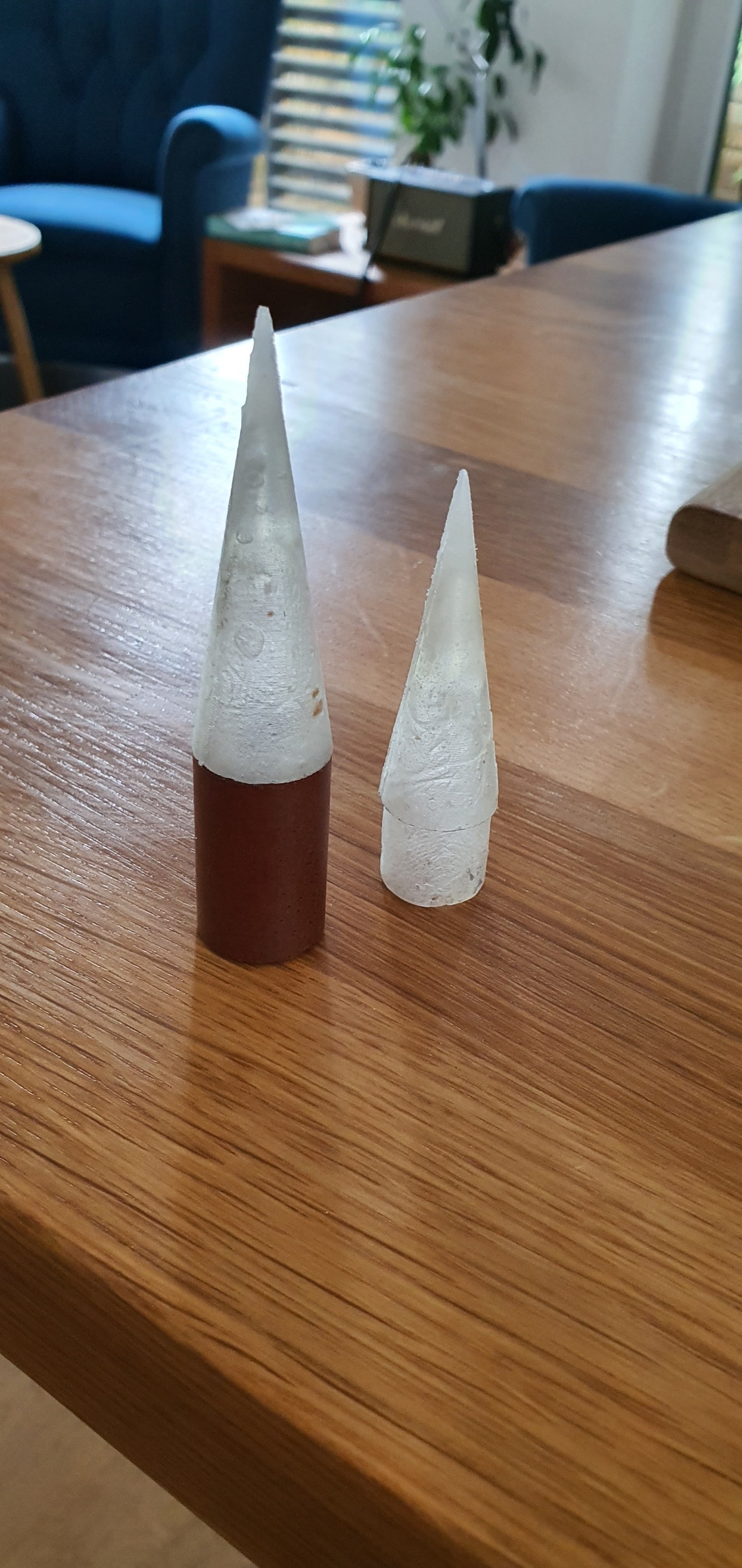

Beitrag 7656190 [Alter Beitrag02. Juli 2023 um 12:28]
Beiträge: 3034
Beitrag 7656191 [Alter Beitrag02. Juli 2023 um 12:32]

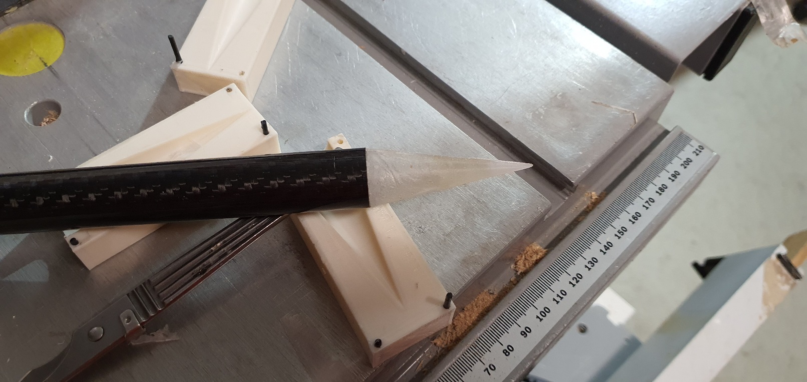

Das Abformen hat wie gewohnt ohne Probleme geklappt.
