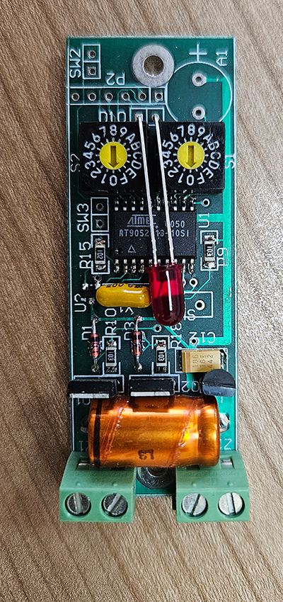

Beitrag 7659047 , was ist das? [Alter Beitrag06. September 2024 um 11:00]
Meine Versuche eine Rakete mit Elektronik zu starten sind ein wenig her. Also, fast 20 Jahre fg
Kann mir jemand sagen, was ich hier in meinem Schreibtisch gefunden haben bounce
Besten Dank und allen einen guten Start ins Wochenende

Das Teil selbst kenne ich nicht. Aber da ein AT90S2313 verbaut ist, der nur 2KB Flash hat, kann das nur ei Timer sein. Die Zeit wird dann sicher mit den beiden Drehschaltern eingestellt.
Wenn du das Teil noch verwenden willst, kannst du ja mal testen.
Stand der Technik ist das nicht mehr.

Beitrag 7659049 [Alter Beitrag06. September 2024 um 12:36]
Naja etwa 20 Jahre alt und nie benutzt würde ich sagen.
Es gab mal einen TinyTimer aber ich glaube der war noch kleiner.
Hatte nicht auch Stefan Wimmer mal was gebaut...
Vielleicht hat noch jemand eine Idee big grin

Sind auf der Rückseite noch irgendwelche Markierungen? Ich kann mich ganz dunkel an die zwei Drehschalter erinnern, weiß aber auch nicht mehr ob der Timer von Achim, Arnd oder wem anders ist.

Beitrag 7659051 [Alter Beitrag06. September 2024 um 13:09]
Hey Oliver,
leider nein, eine sauber gelötete Platine. Die ich auf keinen Fall selbst bestückt habe. Das würde anders aussehen roll eyes (sarcastic)
Auch wenn das gute Stück nicht mehr auf dem Stand der Zeit ist, könnte man es ja noch als Nutzlast und Timer für eine Bergung mitfliegen lassen.
Wenn sich jemand findet der es kennt und dann sogar noch einen Schaltplan hat...ich weiß ich verlange viel king
Sonst würde es mir schon helfen, wenn mir jemand sagt, ob ich das Teil zerstöre, wenn ich bei A1+ die Stromquelle anschließe fg Ich würde jetzt davon ausgehen, dass dort die Eingangsspannung hingehört.

Ich habe mich mal im Archiv umgeschaut. Der Timer ist nicht von Arnd, kein TinyTimer von Stefan und auch kein D-Tim. Trotzdem kommt er mir irgendwie bekannt vor.
Es meldet sich hoffentlich noch jemand der genaueres weiß.

Das ist ein Stefan Wimmer Doppeltimer.
Bei Bedarf kann ich nach der Anleitung schauen.

Beitrag 7659060 [Alter Beitrag08. September 2024 um 10:19]
Hallo Ralf,
wenn du zufällig Zeit hast und nicht weißt, was du tun sollst
big grin
Würde ich mich freuen.
Der für mich nächste Flugtag ist frühestens 2025 also keine Eile.
Danke schon mal

Beitrag 7659070 [Alter Beitrag13. September 2024 um 10:06]
Ein Scan meiner Bedienungsanleitung ist jetzt im Archiv.
Nicht schön, das Wesentliche kann man aber erkennen.
Wenn ich die Originaldatei wiederfinde, reiche ich es nach.

Beitrag 7659073 [Alter Beitrag16. September 2024 um 08:50]
Ich hab das PDF wiedergefunden.
Archiv > Elektronik > Doppeltimer
