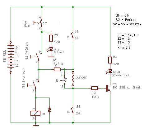

Hat jemand noch eine Startgerät-Platine mit den notwendigen Funktionen (Hauptschalter, Zündkreisprüfung usw.), wie z.B. die von Arnd Zekey, die ich übernehmen könnte?

Mit der Platine kann ich nicht dienen. Aber es geht einfacher:
Ich habe das hier nachgebaut. Findest du im Archiv unter Elektronik. War eine reine Lötarbeit ohne Platine und tut seinen Dienst.
Gut, nicht ganz ohne Platine: ein Stückchen Lochrasterplatte für Widerstände, Transistor, usw.

Hier genauso, kann die Schaltung so empfehlen!
Ich habe das Relais mit den zwei Schließer(Kontakten) aber durch 2 Relais ersetzt, weil die eben da waren. Und parallel zum Startknopf hängt ein Funk-Relais, so dass ich entweder direkt am Koffer oder mit der Fernbedienung zünden kann.

Ich habe auch seid Jahren das Startgerät aus dem Archiv von Arnd Zeckey Typ 1205, funktioniert wunderbar.
Im letzten Jahr hat nur mein 12V Akku aufgegeben und ich habe mir einen Adapter für die Akkus der Akkuschrauber gedruckt und einfach unter die Kiste geschraubt/geklebt. Dazu noch die LED Vorwiderstände ändern und schon funktioniert das wieder. Den Relais machen die 18V des Akkus (bisher) nichts aus, die sind ja auch nur sehr kurz unter Spannung.
