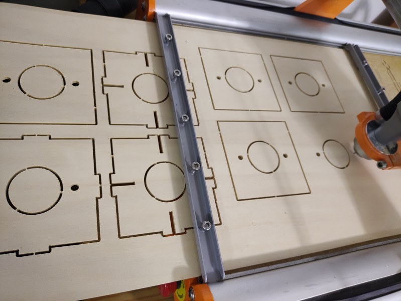

Eine Rakete mit quadratischem Querschnitt hat Vorteile, dachte ich. Flughöhe ist nicht so wichtig, daher muss das Vehikel nicht aerodynamisch optimiert sein. Und mal nicht per Hand Öffnungen und Klappen aus (Rund-)Rohren ausfräsen zu müssen... charmant! Dann habe ich angefangen, mir über Details Gedanken zu machen.
Und aus "vier Bretter, vier Flossen, eine Spitze" wurden >50 Einzelteile. Die Fräse läuft.

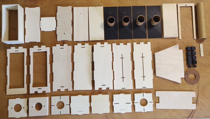

Update:
Hier (fast) alle Teile:
Aus Gewichts- und Kostengründen sind Beplankung und Spanten überwiegend aus Pappelsperrholz, besonders beanspruchte Bereiche aus Flugzeugsperrholz, der Retainer ist aus Mahagoni (lag so 'rum)

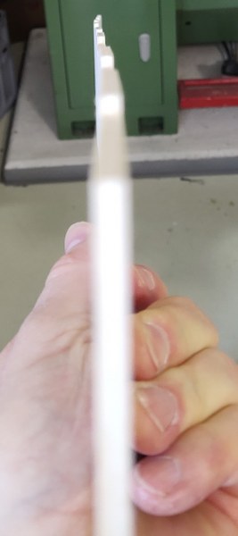

Sperrholz ist eigentlich immer krumm, die Beplankung ohne Spanten eher wellig...

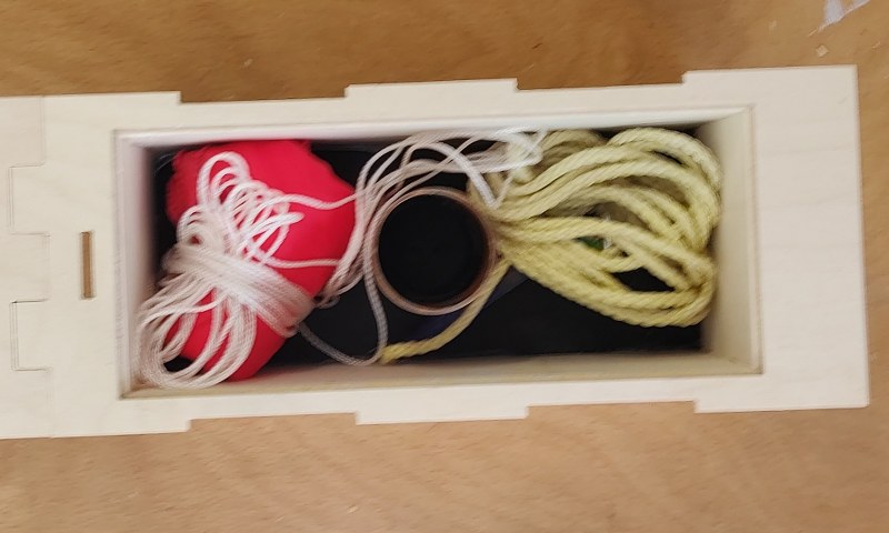

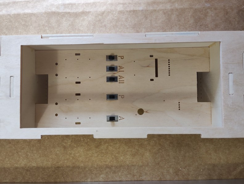

Ich werde einen Raven von Featherweight Altimeters und einen Altimax Simply als Backup einbauen. Die Bergung soll zweistufig sein.

Beitrag 7659913 [Alter Beitrag20. April 2025 um 16:44]
Sehr cool!

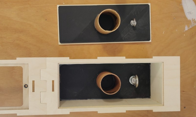

Die schwarzen Platten mit den kurzen Rohren sind für den Fallschirmauswurf? Wie genau wird das funktionieren?
Trevize
Registriert seit: Jan 2008
Wohnort: nahe Gö
Beiträge: 952
Beitrag 7659914 [Alter Beitrag21. April 2025 um 13:11]

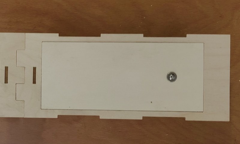

Ja, ganz ohne 3D-Druck-Teile geht es (noch) nicht. Die schwarzen Platten haben mittig eine Nut, in die ein 38er PML-Rohr (bzw. ein passender Kuppler für das 38er Rohr auf der anderen Seite) eingeklebt wird.
Die PLA-Platten selbst werden auf die Sperrholzteile aufgeklebt. Die Ausstoßladung kommt dann in das PML-Rohr, die Verschlussklappe wird auf das Rohr in der Raketenzelle aufgesteckt und hält durch Friktion.
Das vorgesehene Innenleben locker hineingelegt:

Beiträge: 8426
Beitrag 7659919 [Alter Beitrag21. April 2025 um 23:57]
Ganz ketzerisch könnte ich jetzt behaupten dass Du die Nut für das PML-Rohr doch hättest einfräsen können? So klein ist die Wandstärke von PML-Rohren ja jetzt auch nicht, dass es da keine Fräser für gibt wink
Trevize
Wohnort: nahe Gö
Beiträge: 952
Beitrag 7659920 [Alter Beitrag22. April 2025 um 21:26]
Korrekt... und das wird nicht die letzte Designentscheidung mit Fragezeichen sein wink . Den Ansatz, es ganz ohne 3D-Druckteile zu machen, habe ich direkt am Anfang verworfen. Die Spitze wird ziemlich sicher auch gedruckt.
Geändert von Trevize am 22. April 2025 um 21:30

Wichtig auch dass die Schraubösen genau rechtwinklig zur Längsachse der Rakete ausgerichtet sind! ;-)
Gefällt mir gut, das Projekt!
Trevize
Wohnort: nahe Gö
Beiträge: 952
Beitrag 7659924 [Alter Beitrag23. April 2025 um 08:50]
Warte, bis du die Verkabelung siehst... big grin
