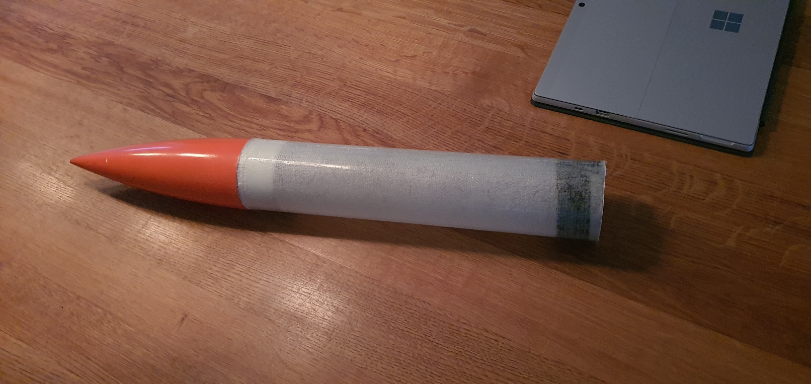

Beitrag 7660355 [Alter Beitrag20. Juli 2025 um 23:03]
Im nächsten Jahr könnt Ihr wieder beim Goblin Dragrace mit mir rechnen.
Morgen gibt es ein neues Rohr.
%Bild1
Super smile !
Könntest du bei den Rohren vielleicht in "Kleinserie" gehen, meine Goblin ist dieses Jahr leider durch Zipper beschädigt worden und somit hätte ich auch Bedarf an einem neuen Körperrohr...

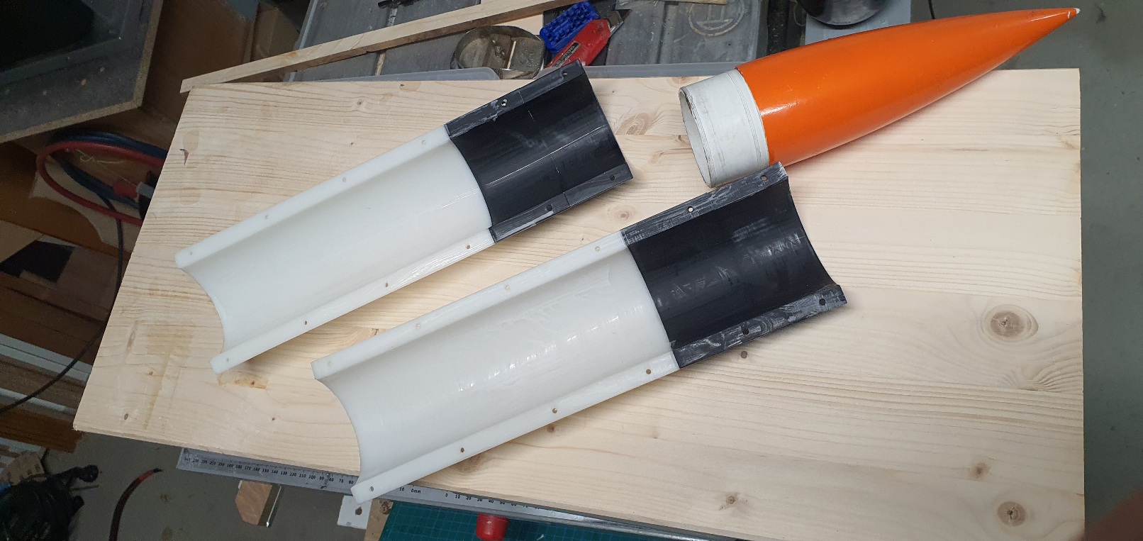

Hallo Andreas,
wenn es klappt, sollst Du Ersatz bekommen. Die Form sollte einige Abzüge überleben.
(Ist ja der neuste Shit, das mit den gedruckten Formen, sagt zumindest das neue R-G Promo video :-) )
Muss nur passen, das teste ich.

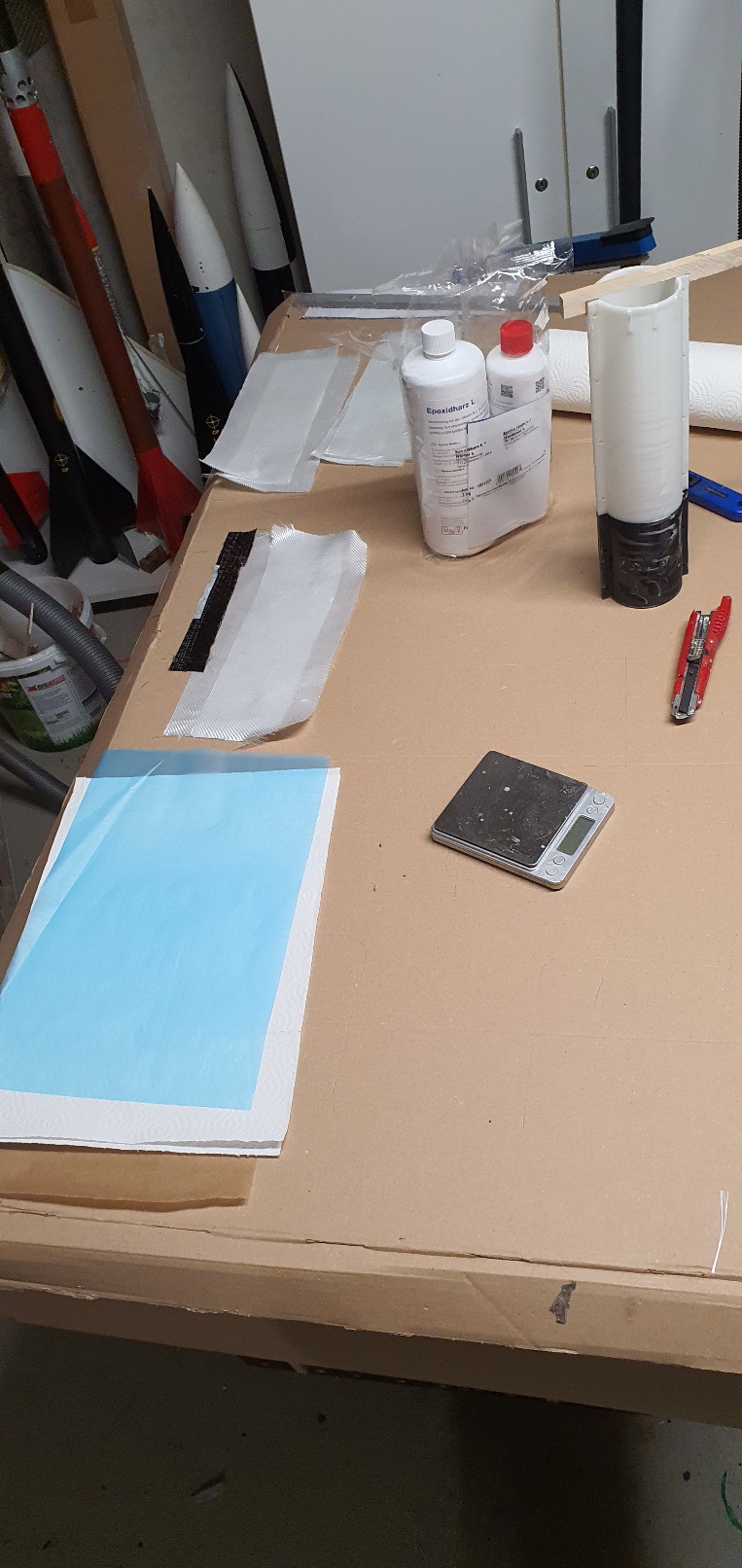

Beitrag 7660358 [Alter Beitrag21. Juli 2025 um 11:26]
Sehr schön! Bin gespannt auf den weiteren Bau big grin
Wie machst du die Verbindung der beiden laminierten Hälften und dann den Innendurchmesser bzw. -oberfläche?
Die Lagen in Stufen überstehen lassen und einen Luftballon innen aufblasen?
Beiträge: 3039
Beitrag 7660360 [Alter Beitrag21. Juli 2025 um 11:36]
Hallo Roman,
ich wollte es mit einem Vakuum Bag probieren. Ballon innen geht allerdings auch.

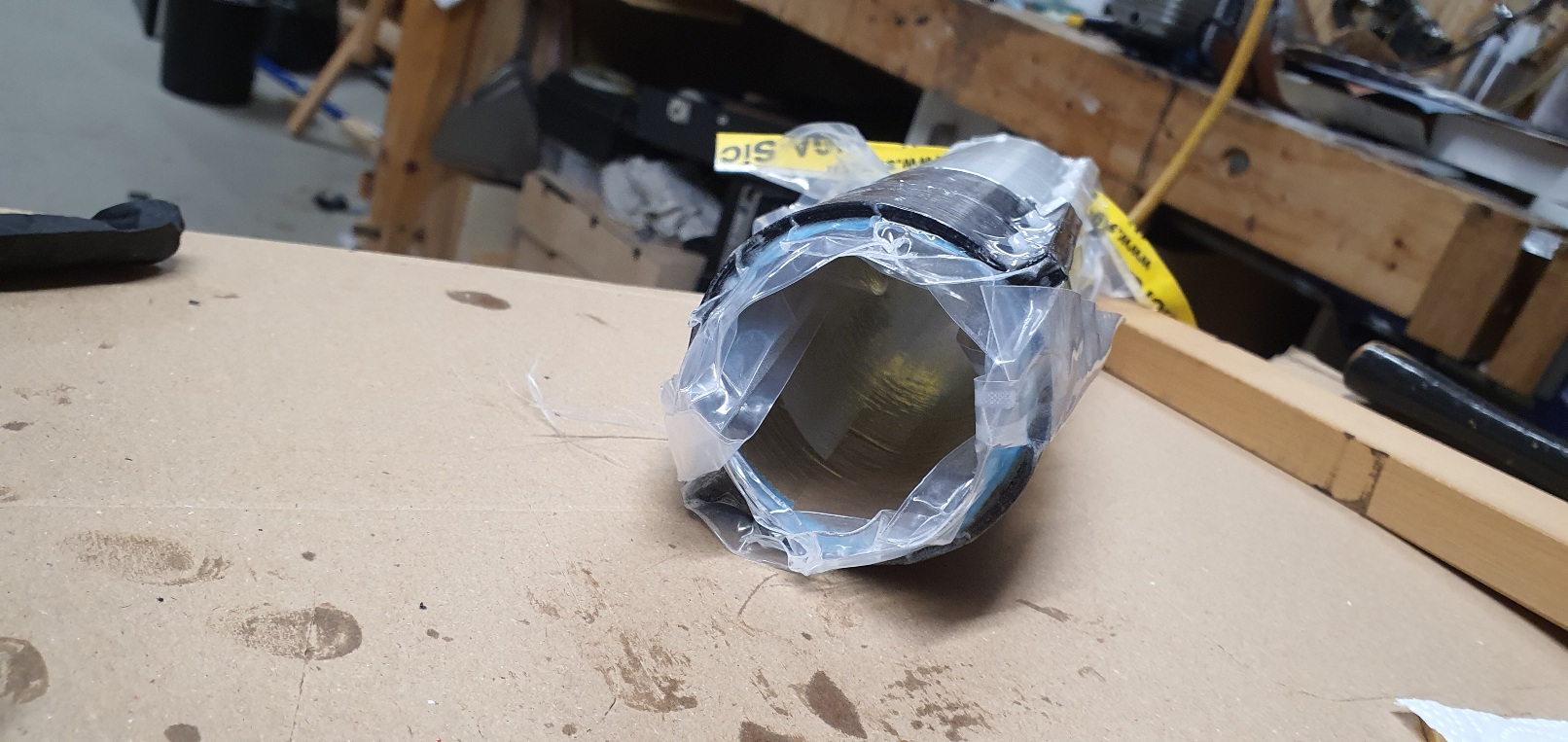

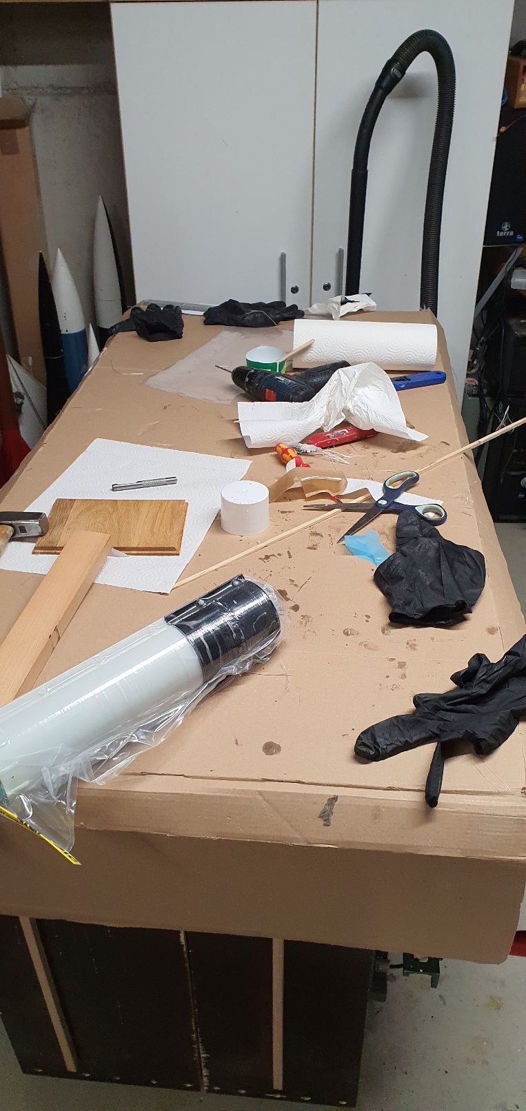

Beitrag 7660362 [Alter Beitrag21. Juli 2025 um 21:05]
vorher
nachher
eingetütet
Beiträge: 3039
Beitrag 7660363 [Alter Beitrag22. Juli 2025 um 06:51]
Fertig

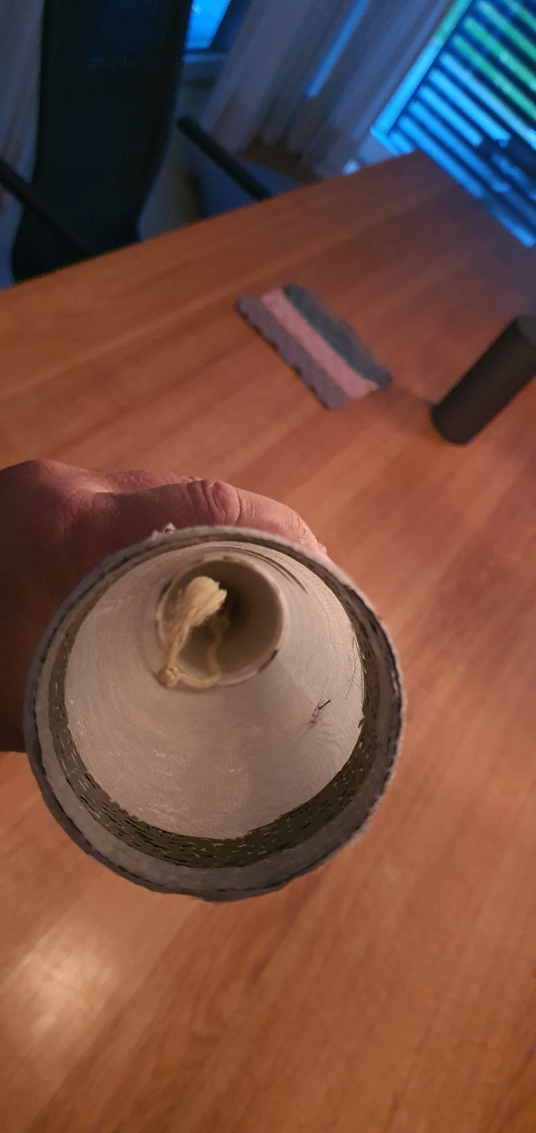

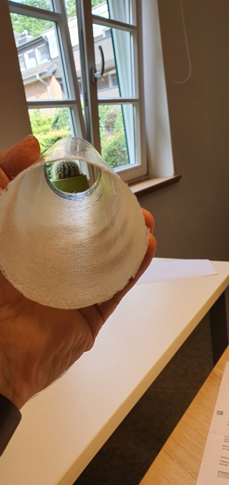

Beitrag 7660365 [Alter Beitrag22. Juli 2025 um 08:56]
Sehr schön! Wie bekommst du das Innere des Rohres glatt? Nicht, dass der Fallschirm daran hängenbleibt...
Miles Kington (1941-2008)
Beiträge: 3039
Beitrag 7660366 [Alter Beitrag22. Juli 2025 um 09:23]
Das hat die Folie gemacht. Da sollte nichts daran hängen bleiben.
