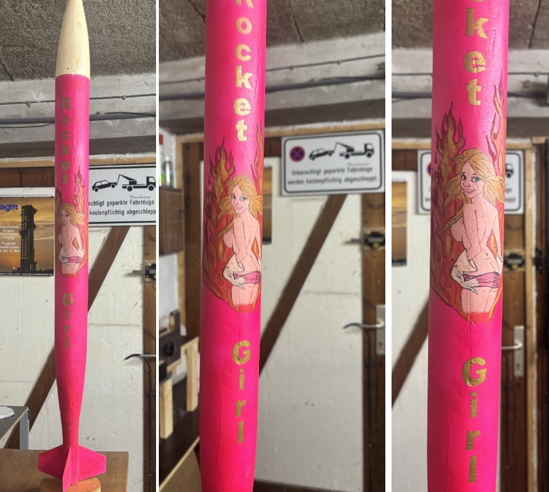

Hat vielleicht jemand von Euch Rocket Verrückten Interesse einen feurigen Flirt mit dieser Dame einzugehen? Ihre Maße sind 90 / 60 / 24. Ein 24ger Motor ist also Voraussetzung. In der Spitze ist sogar passender Raum für einen Simply-Altimax vorhanden. Es kommen da aber nur erfahrene Kandidaten in Frage. Ich würde mich freuen, zu dem Verlobungsflugtag eingeladen zu werden. Wer dann bei Ihr "erfolgreich landen" kann, dem bleibt sie dann auch ein Leben lang verbunden. Grüße, Rolli

Bei dem "Model" frage ich mich gerade, worin muss ich erfahren sein?

Zitat: worin muss ich erfahren sein?
z.B. Motoreinbau, Aerotechmotor zusammenbau, kommt darauf an was für ein Motor in Frage kommt, Einbau eines Altimax mit Ausstoßladung usw. Motorausstoß geht nicht, da es zum Motor geschlossen ist. Grüße, Rolli

Also wenn man mehr als streicheln können muss, bin ich raus. Aber das Modell ist schon eine Augenweide...Moment ist das öffentlich, kann meine Frau

Ich glaube, das Problem ist, einen 24er Motor ohne Ausstoßladung zu finden: - TMS und Estes sind alle mit Ausstoß - meine 24er Aerotech sind Single-Use, also auch Ausstoß
Käme also nur ein Casing RMS 24/40 in Frage. Habe ich nicht. Oder könnte man vom Heck her eine Bohrung machen?

Zitat: Oder könnte man vom Heck her eine Bohrung machen?
Das werde ich mal versuchen...

D12-0 vergießen wäre noch ne Option und es gibt das AT 24/20-40 RC Casing das vorne verschlossen ist. Ist aber selbst hier in den USA sehr exotisch.
Was ist mit Adapter? Ohne Ausstoß braucht es ja nicht viel Reibung, dann könnte man auch Klima D9-P oder C6-P fliegen?

Bei 90 cm Länge und 60 mm Durchmesser ist sie vermutlich zu schwer für einen D-Motor.

Bei den Maßen und Proportionen würde ich mich sogar aus dem Fenster lehnen und behaupten, dass sie sogar mal explizit für D-Motoren gebaut wurde  oder zumindest der gleichen Form entstammt wie ein S1D-Wettbewerbsmodell!
