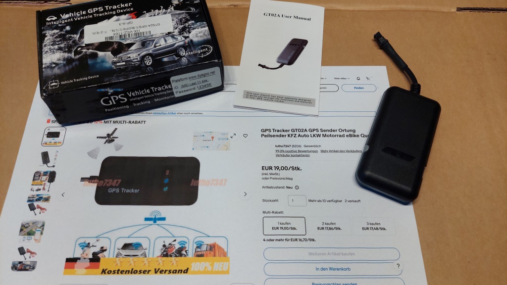

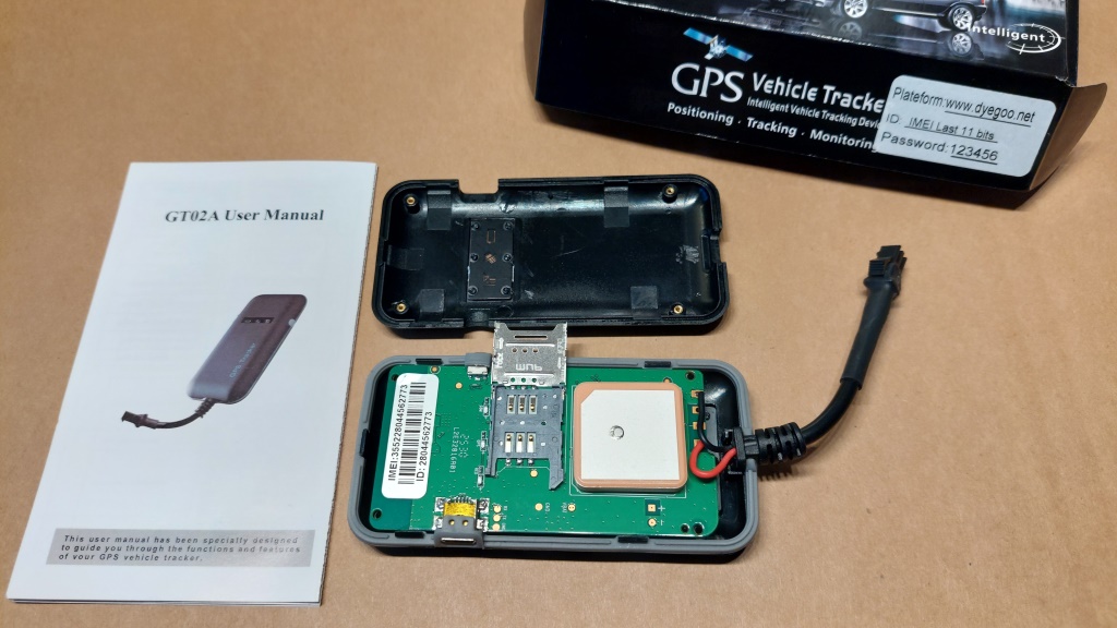

Hallo zusammen,
ich wurde bei den RJD's schon einige mal darauf angesprochen, wie ich meine z.B. im Raps- oder Maisfeld und auch mal im Wald gelandeten Modelle so schnell orten und somit auch wiederfinden kann... !?Also, meine persönliche Lösung dafür ist die Verwendung des GT 02 A GPS Tracker's welchen ich in mehreren meiner, für besondere Höhenflüge ausgelegten Modelle, auf einfache Weise in deren Spitzen verbaut habe. Anbei mal einen einfachen Lösungsvorschlag zum Nachbau... Grundlage ist wie erwähnt der GPS Vehicle Tracker GT 02 A (siehe Foto) ! Andreas |

Beitrag 7660740
Ich habe mal hier in das Handbuch geschaut.
Er braucht ja eine Stromversorgung von minimal 9 V. Was verwendest du da? Zusammen mit dem Gewicht des Trackers kommt da einiges zusammen, was aber bei großen Raketen keine Rolle spielen dürfte Vermutlich hast du dafür eine Prepaid-Karte, mit der du dem Tracker eine SMS senden kannst. Es heißt, dass die Provider 2G abschaffen wollen, also GPRS, auf dem wohl die SMS basiert. Zwar kann ich mir nicht vorstellen, dass die Provider SMS auch für sich selbst abschaffen werden, weil sie dann nicht die allfälligen Mitteilungen, etwa bei Netzwechsel, auch nicht mehr versenden könnten. Aber Tatsache ist ja, dass die Bedeutung von SMS abgenommen hat. Wenn dein Gerät also auf 2G basiert, wie würde es beim Entfallen von 2G weitergehen? Einen 4G-Tracker anschaffen? Was machen die Leute mit den vielen Tier-Trackern dann, wenn die auch 2G brauchen? Gruß Achim Tracking https://www.dropbox.com/scl/fo/zap4uvchueg080w0az5og/AOOqAeAiN2aSaAEPhiusKyk?rlkey=cuvsp1db08mrwq20gqqbpicg2&dl=0 Altimeter https://www.dropbox.com/sh/jw1nenfd45mzee3/AABZKjSB-_9DA-pLaVlOti-9a?dl=0 Wer etwas braucht: E-Mail oder PM |

@ Achim, vielen Dank für deine Ausführungen, ja, da hast du natürlich absolut Recht, das benötigte 2G (SMS) Netz für diese Art Tracker hat in DL wohl leider auch nur noch eine begrenzte "Lebensdauer" aber wie du ja auch selbst schreibst, gibt es noch etwas Hoffnung das es uns vielleicht doch noch ein paar Jahre erhalten bleiben wird...
Ich bin da also auch mal, wie heißt es so schön, "vorsichtig optimistisch".... !Deshalb hier noch ein paar Ausführungen und Erfahrungen zu dem von mir seit vielen Jahren erfolgreich verwendeten GT 02 A GPS Tracker. Ob es sich für euch noch lohnt, in diese vielleicht doch schon veralterte Technik zu investieren müsst ihr natürlich für euch selbst entscheiden... !Diese Tracker sind z.Z. recht günstig für ca. 19 ,-Euro bei eBay zu haben. Andreas Geändert von Andreas B. am 05. November 2025 um 23:37 |

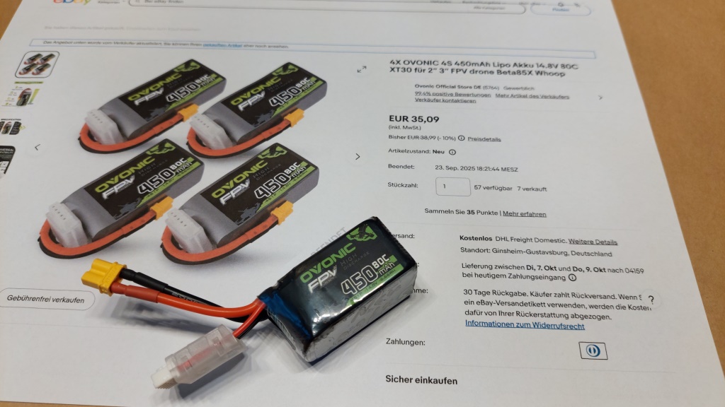

Beitrag 7660751
Zur sicheren Stromversorgung der Tracker haben sich bei mir z.B. diese "kleinen" 4S 450mAh Lipo Akkus
mit einer Spannung 14,8V sehr gut bewährt. Ich muss aber dazu sagen das Gewicht der Akkus war für mich bei meinen größeren Modellen eher wenig relevant, da ich eh meist "Trimmgewicht" in der Spitze benötige... Diese Akkus sind z.B. im 4er Pack auch recht günstig zu haben. Der Einzelpreis liegt dann bei ca. 9 Euro... Geändert von Andreas B. am 05. November 2025 um 23:52 |

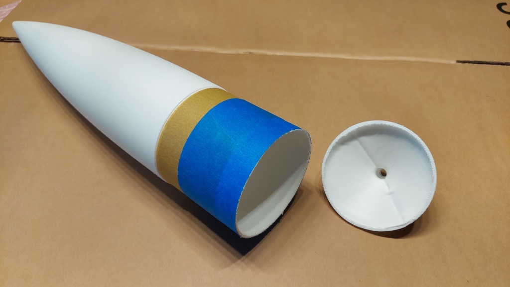

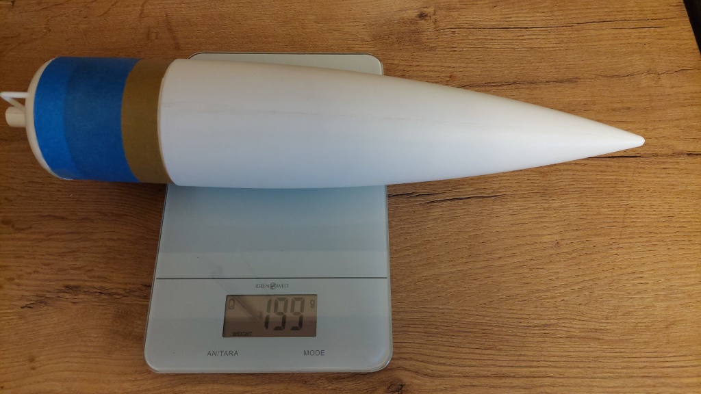

Beitrag 7660754
Da ich viele Modelle mit einem Durchmesser von 80mm habe, hier einfach mal einen kleinen Baubericht für diese Spitzen...
Also als erstes braucht man da eine Standard 80mm Spitze, leer ca. 200g ( z.B. von Robert Klima für ca. 20 Euro)... Geändert von Andreas B. am 06. November 2025 um 00:06 |

Beitrag 7660756
Das hintere Ende wird abgesägt...

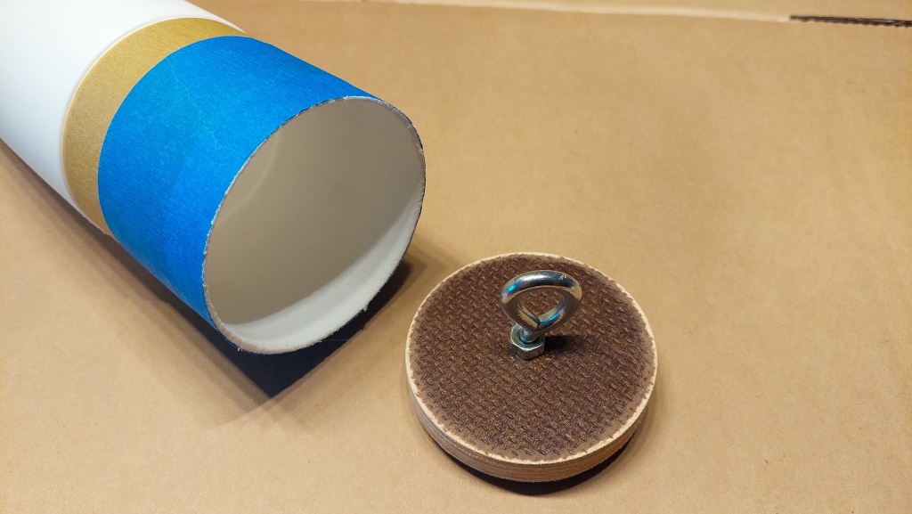

Beitrag 7660757
Dann eine solide "Trägerronde" aus 12mm Pertinax mittels Lochkreissäge ausgesägt und noch etwas eingepasst...
