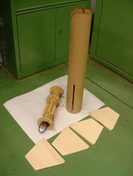

Beitrag 126382 [Alter Beitrag06. August 2007 um 00:39]
Flossen zugesägt

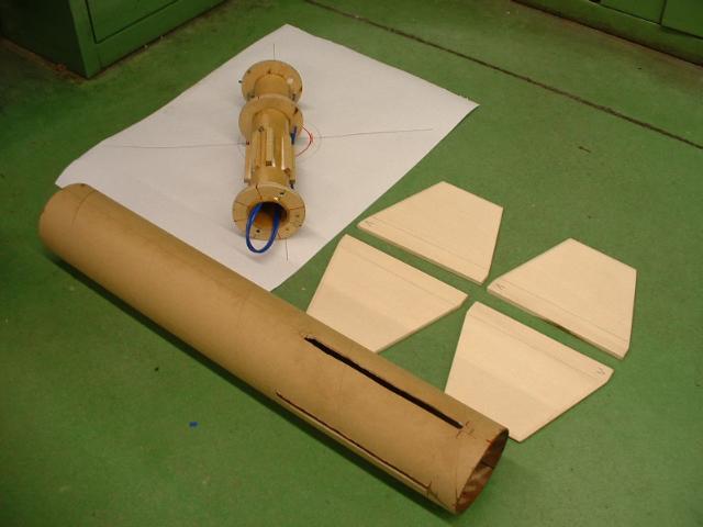

Beiträge: 5519
Beitrag 126383 [Alter Beitrag06. August 2007 um 00:41]
Körperrohr mit scharfen Cuttermesser geschlitzt,

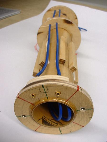

Beiträge: 5519

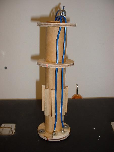

Beitrag 126385 [Alter Beitrag06. August 2007 um 00:43]
die Motorenhaltersektion
Beiträge: 5519
Beitrag 126386 [Alter Beitrag06. August 2007 um 00:46]
deutlich zu erkennen die Durchkontaktierung für die Zündplatte des BC-125 Stirnröhrenbrenners.

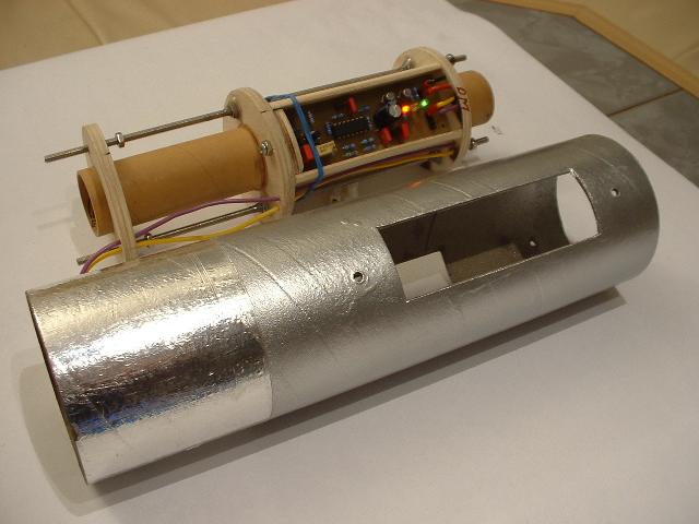

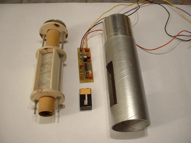

Beitrag 126387 [Alter Beitrag06. August 2007 um 00:48]
die Elektroniksektion für den Dentamag vorbereitet

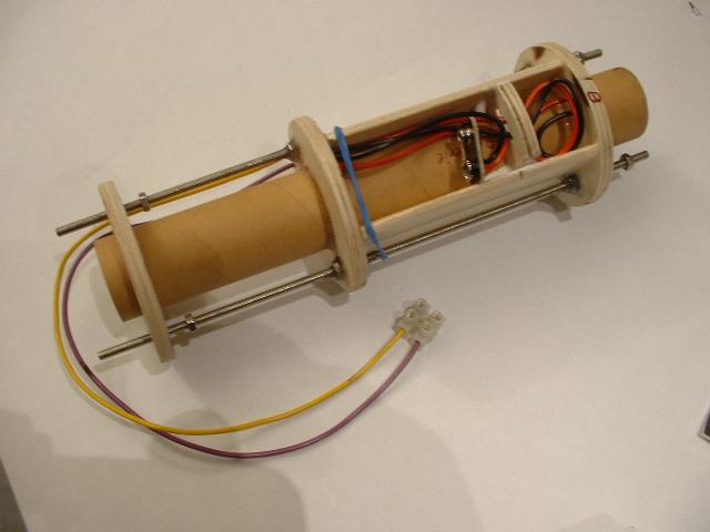

Beiträge: 5519
Beitrag 126388 [Alter Beitrag06. August 2007 um 00:50]
die Batteriekammer für den 9V Block in der Elektroniksektion

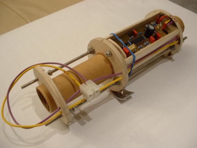

Beitrag 126389 [Alter Beitrag06. August 2007 um 00:52]
der Dentamag im eingebauten Zustand
Beiträge: 5519
Beitrag 126390 [Alter Beitrag06. August 2007 um 00:53]
Dentamag mit Gehäuse

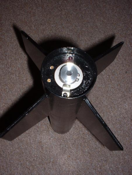

Beiträge: 5519
Beitrag 126392 [Alter Beitrag06. August 2007 um 00:54]
Flossensektion fertig montiert
