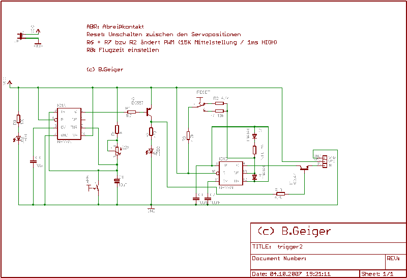

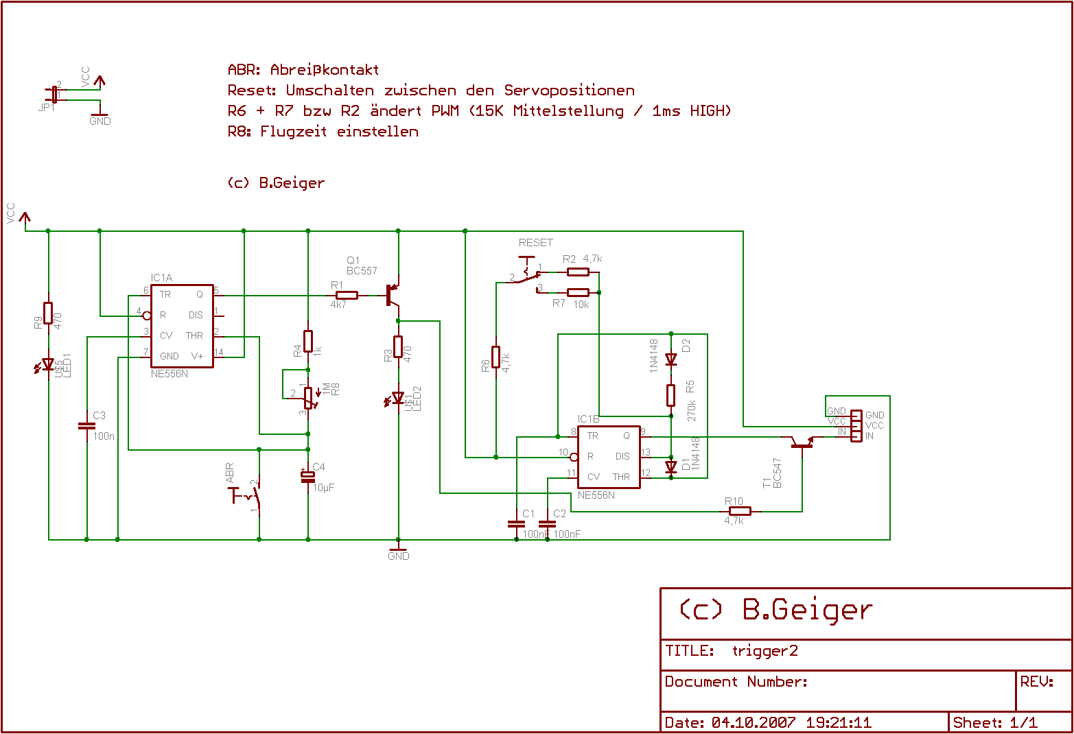

also ich hab mir auch mal Gedanken gemacht und einen eigenen Fallschirmauswurf entwickelt!
Die Basis ist der bekannt und bewärte Timer mit dem NE555. Nun habe ich die Schaltung um eine PWM Erzeugung für den Servo erweitert, dies erfolgt mit einem zweiten NE555. Da des die Timer auch im Doppelpack gibt hab ich ein NE556 genommen wink
Ich wollte einfach meinen Servo nicht zuerstören... außerdem behaupte ich jetzt mal die paar Dioden/Widerstände sind leicht als Endschalter big grin
Also hier mal mein Schaltplan:
Also der Servo kann mit einem Umschalter auf 2 Positionen umgeschalten werden. Das geht nur so lange der Abreißkontakt draußen ist. Sobald dieser drin ist geht nichts mehr...
Ich habe einfach die Servo ausgefahren, die Schirme eingehängt, ABR rein und dann ganz wichtig Schalter umlegen damit der Servo auch wieder rein fährt.

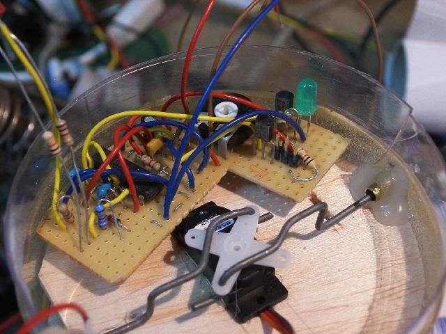

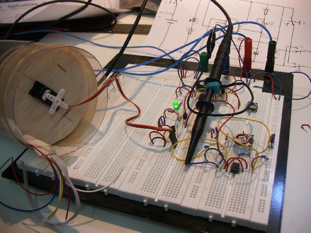

Und hier mal ein Aufbau auf m Steckbrett:

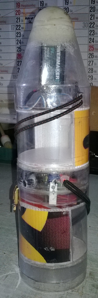

Und zu guter letzt in der Rakete:
Hier noch der Schaltplan in groß: Anhang: timer.gif
Wenn's Fragen gibt: nur zu!
Gruß Benedikt

1. wie schwer ist die Schaltung? Das ganze schaut so verdammt schwer aus im Vergleich zu den zwei anderen elektrischen Timern die hier im Forum sind.
2. Mit welcher Betriebspannung betreibst du das ganze?
3. Wie das mit dem Umschalter und den 2 Postionen geht kapier ich nicht ganz vielleicht wäre da eine Erklärung gut.
ansonsten wünsch ich dir guten Flug damit.
mfg

Hallo Michael,
also dieser Timer ist auch nicht viel schwerer aufzubauen als der "alte" auf dem Schaltbild der linke Teil ist sogar identisch. Der rechte Teil ist neu...
Vielleicht sollte ich einwenig weiter ausholen. Also die Servos werden mit einem PWM (Puls-Weiten-Moduliertes Signal) angesteuert. Die Perioden Länge beträgt dabei 20ms und bei eine 1ms HIGH ist der Servo in Mittelstellung(Das ganze Signal ist immer gleich lang nur HIGH und LOW verschiebt sich):
zu den HIGH-Zeiten:
1,0ms: |^|____|^|_____|^|____ (Mittelstellung)
1,5ms: |^^|___|^^|___|^^|___ (Vollausschlag eine Richtung)
0,5ms: ||______||______||_____ (Vollausschlag andere Richtung)
Also mit dem Umschalter wird nur zwischen 2 unterschiedlichen Widerständen zumgeschalten die dann einen Kondensator unterschiedlich schnell entladen und somit habe ich 2 Servostellungen.
Ist im gorßen und ganzen n Timer und n Servotester kombiniert wink
Die Betriebsspannung ist die Gleich wie bei den anderen Timern ich nehme momentan 3xAAA das macht 4,5V. Also der Timer tut auch schon bei ca 2V allerdings hat der Servo keine Power!
Geändert von TheSmartGerman am 07. Oktober 2007 um 13:22

ah ich glaube zu kapieren aber mit "schwer" habe ich das Gewicht gemeint.
mfg

also vom Gewicht würde ich sagen macht es nicht viel aus... wie schon gesagt man spart sich ja die Endschalter für die Servopositionen.
Mein Aufbau ist nicht der Kompakteste. Wer sich hinsetzt und einwenig knobelt bekommt da sicher mit weniger Matrial aus.
Das war auch nur der Prototyp, werde in Zukunft die Platine Ätzen dann wirds nochmal deutlich kleiner!
Benedikt

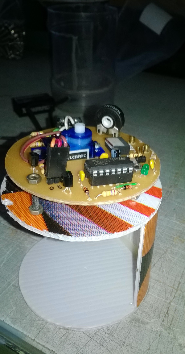

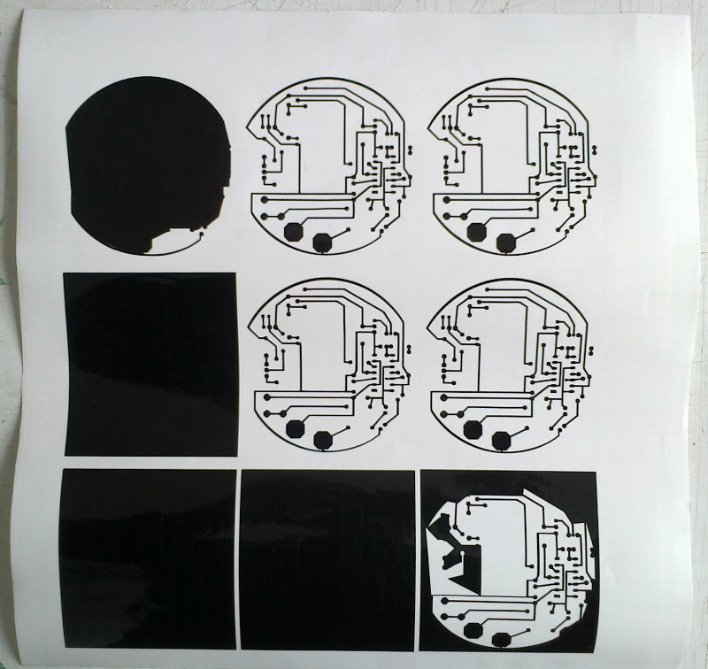

So, jetzt habe ich endlich mal Zeit gefunden zum Servotimer etwas zu schreiben.
Als erstes gleich mal ein Bild vom Platinendruck. Die Leiterbahnen der Platine habe ich aus Klebefolie geplottert, auf die Platine geklebt und geätzt.

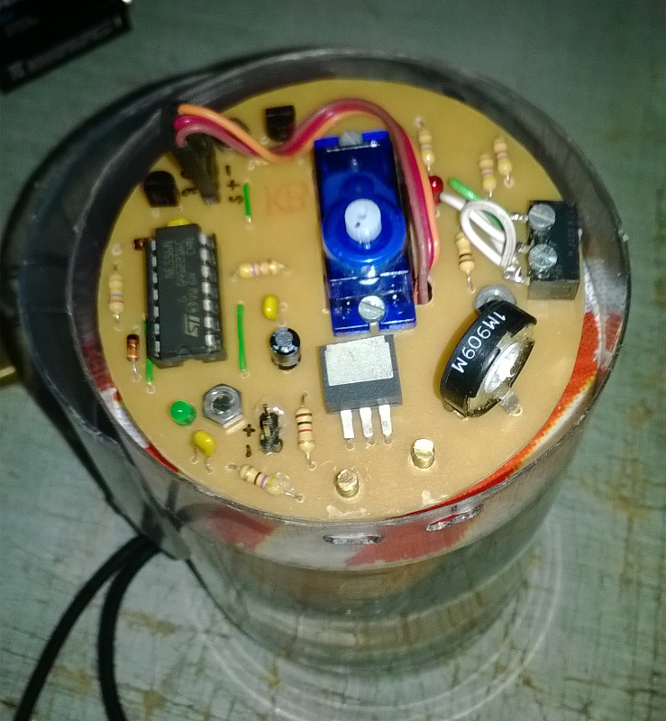

So, nun gleich noch ein paar Fotos mit der fertigen Platine im Fallschirmmudul.
Edit by MarkusJ: Bilder verkleinert - Bitte in Zukunft selbst auf eine angemessene Größe achten!
