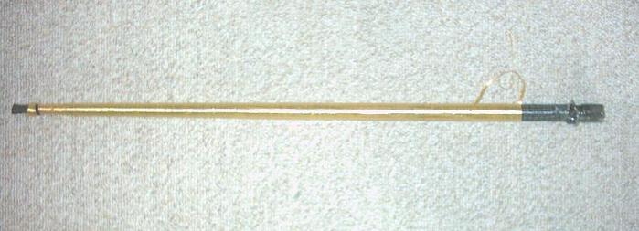

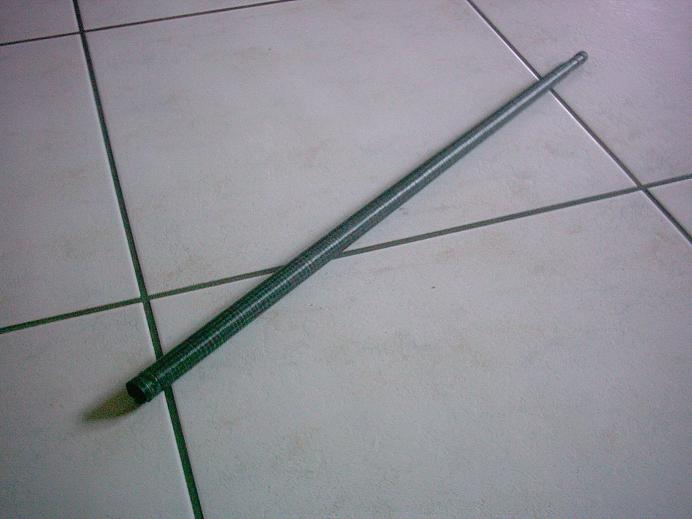

Hallo! Auch ich beschäftige mich zurzeit mit dem Bau eines Kohlefasertanks. Nach mehreren Misserfolgen habe ich nun ein erstes Kohlefaserrohr für einen Drucktank fertig.  Der Innendurchmesser ist nur 17mm. Er verjüngt sich bis auf 8mm. An der dünnen Stelle wird noch eine Düse rein kommen. Am dickeren Ende soll ein Pfropfen reinlaminiert werden, auf welchen ich ein Fallschirmmodul stecken kann. Das Gesamtgewicht beträgt 38g, wobei der Kohlefaseranteil 26g ausmacht. Heisst, das Verhältnis Kohlefaser zu Epoxydharz beträgt ~ 3:1 Dieses gute Verhältnis erreichte ich mit Hilfe von Geschenkband, welches ich so straff wie möglich um den harzgetränkten Kohlefaserschlauch wickelte. Dadurch wurde alles überflüssige Harz heraus gedrückt und der Kohlefaserschlauch gleichmässig und eng an das Positiv gepresst. Das Gelbe ist das Geschenkband. Das Positiv ist aus Metall. Gruss, Jonathan

Heftig ... aber eine Frage: Warum machst du die Spitze DICKER wie das Ende? Ist doch ungünstig, oder?

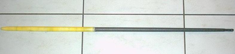

Hi! Also die "Spitze" oben ist eigentlich die Mitte der ganzen Rakete. Hier ein Bild, wie sie in etwa ganz aussehen wird. Die Spitze könnte noch etwas anders werden, da ich dort eine Pufferzone einbauen möchte. Alles was hier jetzt Gelb ist, besteht ebenfalls aus Kohle, ist nur noch lackiert. Dort soll die Bordelektronik (SALT) und Fallschirmsystem untergebracht werden. Elektronik hab ich bereits, allerdings hapert’s an der Stromversorgung. Mein LiPo Ladegerät ist wohl kaputt. Muss mir ein anderes besorgen. Das Ganze ist dann als Dritte Stufe gedacht. Kann aber auch so geflogen werden. Gruss, JKH

Herrjeh, das ist ja nen Spargel Respekt, sieht toll aus! Für was ist die Pufferzone? Wenn das ungebremst runterkommt hilft auch keine Pufferzone mehr  Wird der SALT dann auch die Bergung mit Pyrotechnik übernehmen? Gruß Scorpion_XIII

Ja, falls das Ding ungebremst runterknallt, dass mir dann wenigstens mein SALT im Kohlefaserkasten heil bleibt. Der soll ja bis 1000g überleben, vorausgesetzt er wird nicht zerdrückt. Erst dachte ich auch an Pyroauslösung, nun will ich aber die elegantere Art mit einem Servo umsetzen.

Also die Länge beträgt 55cm. Volumen hab ich noch nicht genau bestimmt. Wird wohl etwa 1dl sein. Maximaldruck.. ja^^ keine Ahnung.. 300Bar? Es gibt ja für die Feuerwehr so Presslufttanks aus Kohlefaser, die halten bei einem grösseren Durchmesser auch 400Bar, wiegen aber auch fast nichts. Den Berstdruck werde ich wohl eh nie erreichen. Problem ist vielmehr die Dichtigkeit. Ich hab den Tank jetzt mal getestet und dabei festgestellt, dass es an paar winzigen Löchern heraus pfeift. Um diese Löcher zu schliessen werde ich noch eine Lage drüber machen. Hoffentlich ist er dann ganz dicht. Vorerst reichen mir 20 Bar vollkommen. Ich muss ja noch die ersten zwei Stufen machen und da wird sich wohl der Maximaldruck herausstellen. Diese werden auch aus Kohle laminiert. Da muss ich mir aber noch ein anderes Verfahren ausdenken, da ich da keine so grossen Kohlefaserschläuche habe. Keine Ahnung, welche Höhe die Rakete schlussendlich erreichen wird. Ziel ist schon sehr hoch bei 1000m gesteckt. Gruss, Jonathan
