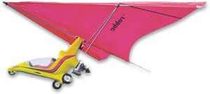

Genau so etwas wollte ich gerade auch vorschlagen: einen Rogallo-Flügel. Als ferngesteuerte Version gibt es sowas schon: Jetzt müsst ihr nur noch einen Mechanismus entwickeln, der den Flügel ausklappen kann. Als Material für den Flügel nimmt man am besten Kohlefaserrohre aus dem Drachenbau und Plastikfolie. @ andreasweber: Die MX-12 hab ich auch. Gute Wahl! Gruß Robert |
