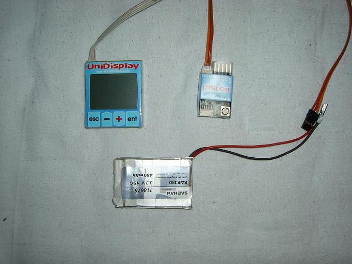

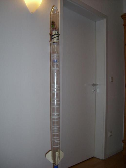

nach längerer Pause auch mal wieder was von mir =).Meine Facharbeit in Physik steht vor der Tür und es bat sich förmlich an diese über Wasserraketen zuschreiben. Hier erst mal Bild und Daten zur Rakete Gewicht: 420g Volumen: 3,2l Fahlschirmauslöser: Elektronisch Flaschen:0,5Fanta Düse: Gardena Standart Ja nun frage sich wie die Höhe messen? Da ich diese in meine Facharbeit gerne ermittelt hätte um meine Rechnung zu bestätigen. Da ich als Haupthobby Modellflug betreibe habe ich mich vor den Unilog entschieden da dieser auch Spannung ,Temperatur , Geschwindichkeit und Drehzahl messen kann =). Der Unilog an sich misst aber nur die Höhe um Geschwindichkeit und andere Spielereien messen zu können benötigt man zusätzlich Sensoren welche am Unilog angeschlossen werden. Betrieben wird der Unilog über einen Lipozelle. Gesamtgewicht (Unilog+480mAh Lipo) =20g. Zum Unilog habe ich mir auch noch das Unidisplay gekauft mit diesem kann man ganz bequem nach dem Flug die Daten auslesen. Dies ist nicht zwingend notwendig man kann ihn auch über Pc auslesen lass. Bericht und Daten folgen wird noch ein bisschen dauern da ich zur Zeit im Klausuren stress stecke ; ) Gruß Lukas Geändert von speedcat am 21. November 2007 um 21:16 |

Schön mal wieder was von dir zu hören, die Rakete sieht richtig gut aus! Tolles Projekt, zieh das durch! mfG Markus PS: Wehe du teilst uns deine Ergebnisse nicht mit

Na und wie ich das durchziehe. Ergebnisse bekommt ihr aufjedenfall bin mal bespannt wie genau unsere Simulatoren so sind =). Der Unilog scheint sehr genau zusein in der Live anzeige (Unidisplay) misst er die Höhe bis auf die nachkommerstelle also 1,4m zumbeispiel ; ) mfg Lukas |

ich hätte mal ne frage zum Unilog, weißt du was der für einen Sensor zur Höhenbestimmung nutzt? Ich habe momentan auch eine Projektarbeit am laufen ist mehr oder weniger ein selbstbau Unilog ![]() Ach und wenn er 1,4m anzeigt müssen das noch lange nicht 1,4m sein ![]() MfG Bene |

Schicke Rakete übrigens. Stefan "Was Du auf morgen verschieben kannst, verschiebe! So gewinnst Du einen freien Tag" Tschechisches Sprichwort |

danke für das Raketen lob =). Ich hoff ich kann die Rakete mit Sensor bald mal in die Luft lassen. Erstflug wird aber erst mal ohne teurem Sensor verlaufen. Beim zweiten flug habe ich dan vor den Sensor mitfliegen zulassen. natürlich sehrgut gesichert das im Falle einen Absturzes nix passiert. Am liebest würde ich ihn von oben bis unten in Schaumstoff winkeln ich verfürchte aber fast das er dann nicht mehr misst. Mit dem Unilog kann man max. 16messungen pro Sekunde ausführen der Speicher hält dann für 27minuten Flug ; ) das dürfte reichen ; D. @TheSmartGerman:Ja das ist jetzt die Frage ob er wirklich so genau ist bin mal gespannt wenn ich Rechnung mit Messung vergleiche. Der Unilog misst die Höhe über den Luftdruck. mfg Lukas |

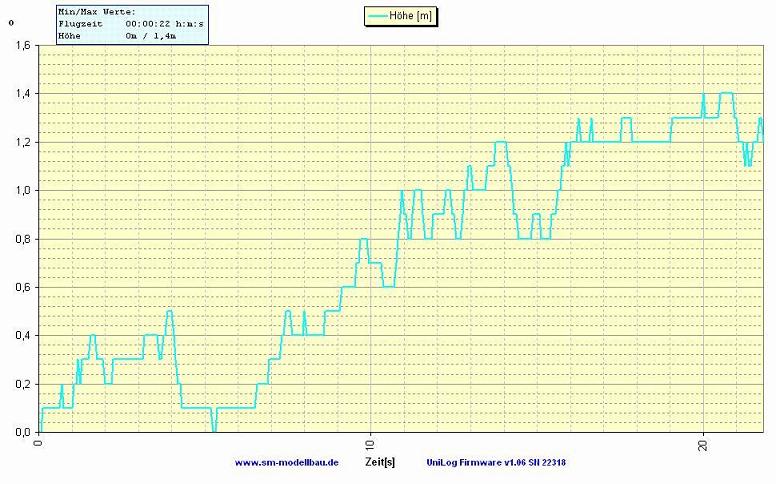

Zitat: OT: Vermutlich Firefox oder deine Google-Searchbar ![]() @Topic: Wenn das Dingens auf 1,4-Meter genau misst, dann muss es die Wert e irgendwie verarbeiten ... schon ein kleiner Lufthauch bringt nämlich einige Meter unterschied! mfG Markus WARNUNG: Dieser Beitrag kann Spuren von Ironie beinhalten Ich bin weder eine Suchmaschine, noch ein Nachschlagewerk - PNs zu Themen die im Forum stehen oder dorthin gehören, werde ich nicht beantworten. Bilder bitte NICHT über Imageshack oder andere Imagehoster einbinden! |

Jep das stimmt. Luft verträgt er nicht. Er ist ja auch dafür gedacht das er im inneren der Rakete oder Flugzeugrumpf ist und dort ist er ja Windgeschützt.
Also das Kommentar von TheSmartGerman hat mich einfach nicht in ruhe gelassen ; D. Hab an die Wand eine Metermaß befestigt und den unilog am Metermass langsam nach oben geführt. Eingestellt habe ich ihn auf 16Messungen pro Sekunde man kann schon deutlich sehen wie er schwangt. Aber Anfangshöhe und Max. Höhe hat er erfasst. Man muss dazu sagen ich habe den Unilog erst auf 1m gehoben und dann auf 1,4m danach bin ich wieder ein Stück nach unten und habe die Messung abgebrochen ; )doch seht selbst Geändert von speedcat am 22. November 2007 um 16:47 |
