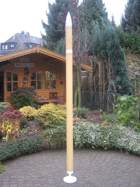

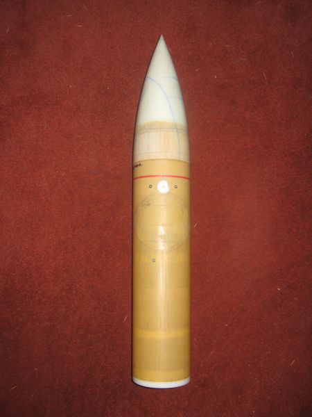

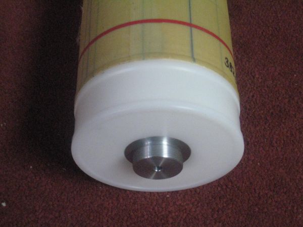

Die nächste Generation CFK-Rakete ist im Rohbau fertig.
Ich verwende ein 100mm GFK-Rohr mit 0,5mm Wandung als Grundkörper zum Laminieren mit
CFK-Gewebe.

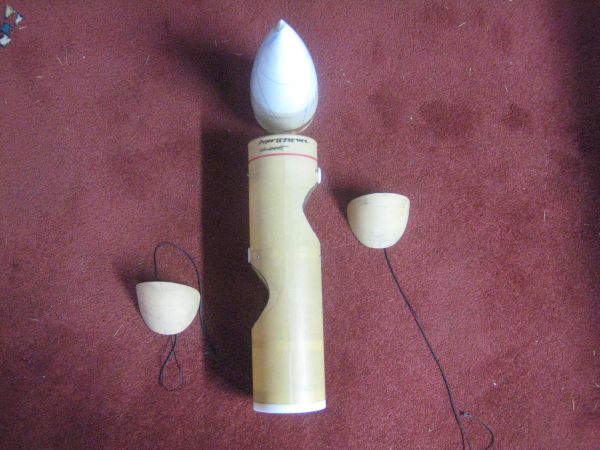

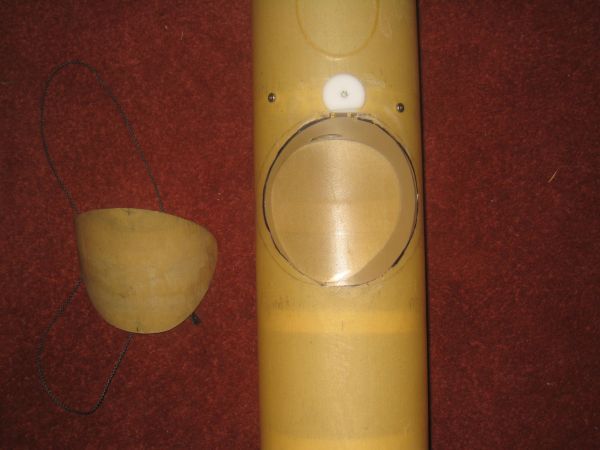

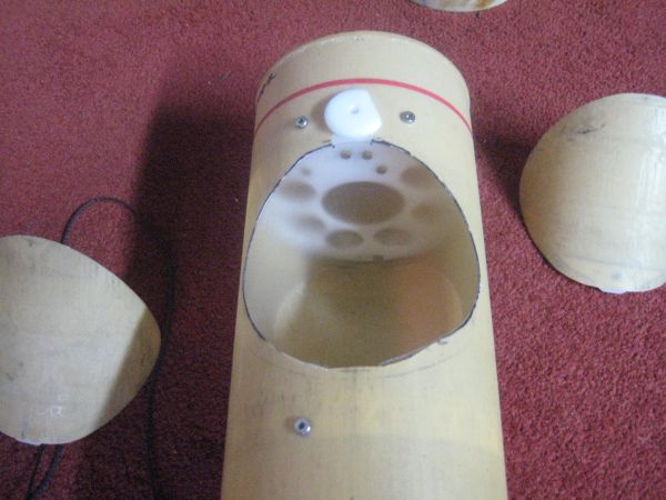

Das Fallschirmmodul ist aufschraubbar und besitzt zwei waagerecht angeordnete, um 180 Grad
versetzte Kammern. Die GFK-Klappen werden durch zwei Tomy-Timer ausgelöst, die mit Exzenter-
scheiben arbeiten.

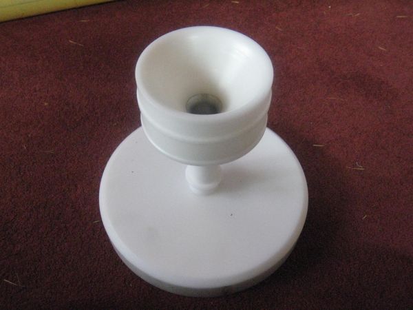

Die ogive Spitze besteht aus verglastem Balsaholz. Im Bodenverschluß ist ein Einströmkonus ein-
gelassen, der in einer 20mm Düse mündet.
Gruß Batkiter

Ein riesen Teil eek! eek! eek! big grin
Super! Und mit einer Präzision, unglaublich. Die Rakete stößt wiedermal in neue Dimensionen unseres Hobbys vor. Da bin ich aber sehr gespannt auf den weiteren Baufortschritt. big grin

ich bin sprachlos obwohl ich ja schon einige Teile sehen konnte das ganze komplett sieht einfach fantastisch aus. Auch das Fallschirmmodul mit der Spitze einfach super.

klasse Rakete, bin mal auf den fertigen Druckkörper mit CFk Laminat gespannt.
Bringst du das Teil zum bestaunen mit zum Nikolaunch ? smile
"Ich verwende ein 100mm GFK-Rohr mit 0,5mm Wandung als Grundkörper zum Laminieren mit
CFK-Gewebe."
Hab ich das jetzt richtig verstanden das du statt Schlauch auch auf Gewebe umsteigst ?
Kannst du noch ein bisschen mehr zum geplanten Laminataufbau erzählen ?
Robert

Kannst du uns ein paar Details zu der Anfertigung dieses riesigen GFK-Rohres erzählen ?
Das war sicher nicht einfach.

Mich würde interessieren, wie viel Bar diese Rakete aushält, und wie schwer sie ist?

mich würde auch interessieren wo du das Rohr her hast bzw wie du es hergestellt hast.
Ich hätte von dir erwartet dass du die verlängerten SST elemente als verlorenen Kern benommen hast: Hier...
