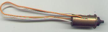

Beitrag 9221 [Alter Beitrag19. Januar 2002 um 13:55]
mal eine dumme Frage, Es gibt ja Zünder und es gibt Zünder. Die einen machen Raketenmotoren an, die anderne Sprengstoff. Beide arbeiten nach gan andern Prinzipien.
Was ist denn das auf dem Bild für einer?
Ich denke mir, das wenn ich eine Glühdraht nehme zum anzünden, dann braucht der keine BAM Zulassung.
Wie sieht es denn aus wenn ich den mit einem Streucholzkopf fixiere?

@ Neil,
was die gesetzeslage betrifft (du hattes doch das gemeint, oder nicht??) weiß ich leider nicht bescheit...confused
aber ich hab das mit dem Streichholzkopf selber mal probiert, Ergebniss: nach dem ich es fünf mal versucht habe, einen Motor mit dieser Methode (Pulver vom Streichholz runter und in der zündkanal)zu zünden, habe ich es aufgegeben... eek!
Nic
PS: das streichholzpulver war jedesmal verbrannt

Wieso arbeiten die Dinger nach ganz anderen Prinzipien?
Der abgebildete ist ein Satzauslöser, der für Profi-Feuerwerk verwendet wird. Der Unterschied zwischen Feuerwerk und SP-Treibern ist ja nun mal verschwindend gering. Da ein Glühdraht keine pyrotechnische Masse enthält, benötigt er keine Zulassung - es sei denn er würde mit dem Treibsatz verkauft, denn dann müsste er zusammen mit dem Treiber zugelassen werden (IMHO). Für Composit-Treiber reicht ein Glühdraht nicht mehr, da brauchts etwas mehr und etwas länger Hitze...

Zünder mit Hülse
Beiträge: 8420
Beitrag 9237 [Alter Beitrag20. Januar 2002 um 11:36]
Was bringt die Hülse? Ist da noch mehr "Feuerwerk" drin? Aber in die kleinen Treiber passen sie immernoch nicht...

Beitrag 9245 [Alter Beitrag20. Januar 2002 um 13:17]
Zündet 1/2A-Motoren von Estes wink auch A bis F von Sachsen-Feuerwerkbig grin und AT's (USA)

@josef:
Was ist denn das für ein Zünder ?
Wo gibts den zu kaufen und was kostet er ?
Naja, das mit den AT wage ich zu bezweifeln, da die teile ja von oben her gezündet werden... (rein abmessungstechnisch gesehen meiner Meinung nach zieml. unmöglich)
