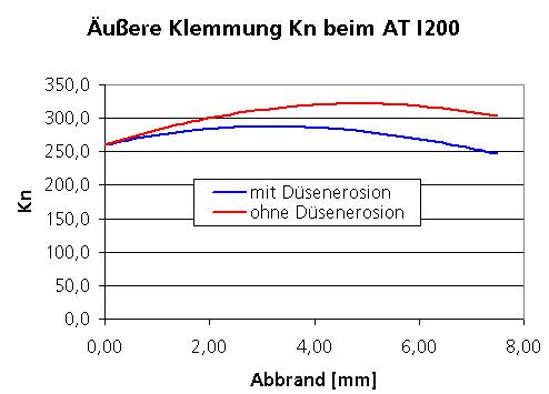

Hallo Axe,
ich habe mal versucht die Düsenerosion dank Deiner Daten mit einzubeziehen.
Es ist jedoch recht schwer, da die Düse aufgrund des Druckes und Massenflusses nicht linear mit der Zeit erweitert... und dann auch noch ellipsodisch....
Hier sind die Daten...
Es hat den Anschein, als würde AT die Düsenerosion mit in das Motorkonzept mit einbeziehen, das sich Kn (initial) und Kn (final) nahezu gleichen.

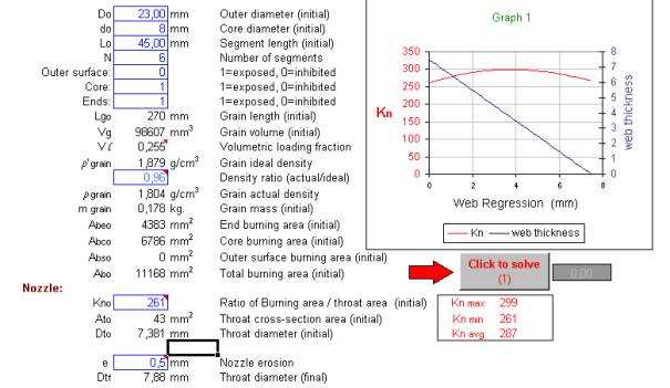

Hendrik hat Recht (Was für eine Überraschung!)smile
Aerotech bezieht die Düsenerosion in die Rechnung mit ein. Skandal!big grin
Folgendes spuckt Richard Nakkas Programm aus:
