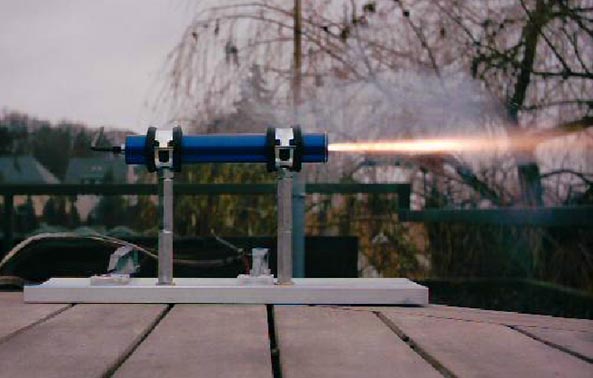

Und hier ein screenshot aus dem Avi mit PMMA und ~5% Aluminium-Pulver.
Lautes helles Pfeiffen, heller, ausgeprägter Abgasstrahl, optisch viel Schub, weisser Rauch.
Dicke Korundablagerung am Düseneinlauf, sehr einfach im ganzen zu entfernen.
Kann vom Graphit einfach heruntergenommen weren:

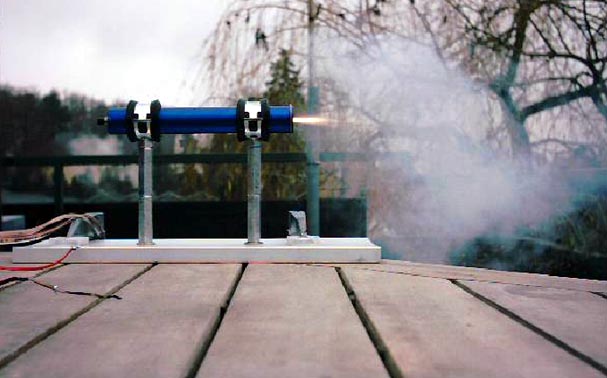

So, als nächstes kommt das Video (Auschnitte) mit dem PMMA / Magnesium.
Die Zündung:

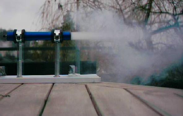

Und dann:
verabschiedet sich der Sprengring mitsamt der Düse, dem Grain, Injector-body und injector...
Ursache: das Grain war sehr porös (wie ein Schwamm).

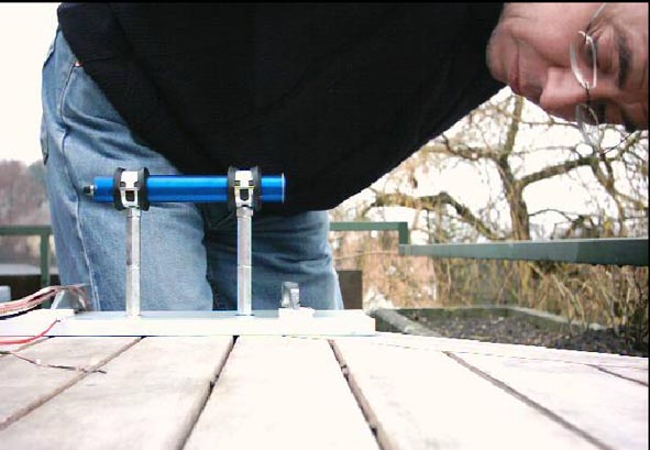

Beitrag 40029 [Alter Beitrag29. November 2003 um 15:02]
Da fehlt doch was????????
Glücklixcherweise habe ich noch ein paar Ersatzteile....
