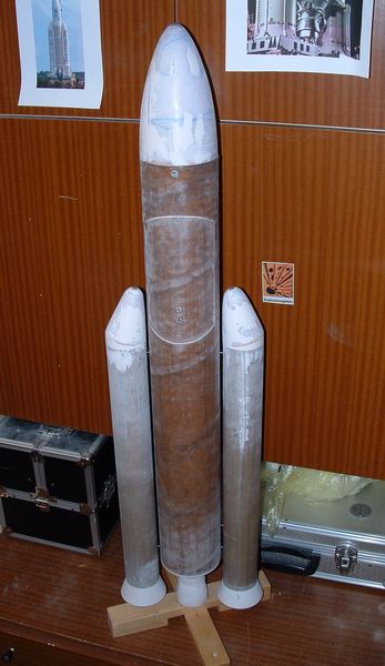

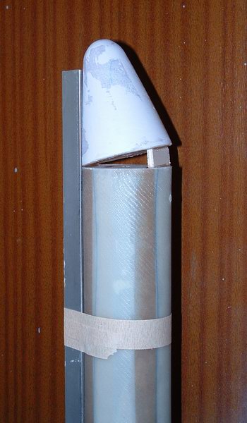

8. Tag: Die Boosterspitzen waren schön hart geworden. Gleich rein in die Drechselbank, abgeschliffen, eingespachtelt und abgeschliffen.
Mit Hilfe einer Winkelleiste habe ich sie dann ausgerichtet und mit einem kleinen parallelen Holzstückchens angeleimt.
Beiträge: 3073
Beitrag 42658 [Alter Beitrag15. Januar 2004 um 19:09]
Den entstandenen Zwischenraum habe ich rings herum mit kleinen Holzwinkeln zugeklebt und anschließend mit Spachtelmasse ausgefüllt.
Abschleifen und fertig sind die Booster.

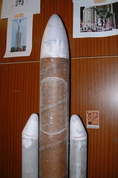

Ja, dem aufmerksamen Auge wird nicht entgangen sein, dass die eine Boosterspitze etwas dicker ist. Ich werde bei den anschließenden Schleifmeisterschaften wohl noch etwas korrigieren müssen. Man bekommt wahrscheinlich nur mit einer Form zwei gleiche Teile hin.
Nun ist die Ariane V im Rohbau fertig und jetzt beginnt sozusagen der Innen und Außenausbau. Aber da wird es nicht so schnell voran gehen. Ich glaube, ich brauche da noch etwas Urlaub… tinysmile
Beiträge: 3073
Beitrag 42660 [Alter Beitrag15. Januar 2004 um 19:15]
Ach ja, bis jetzt wiegt sie mit Fallschirm (2m im Quadrat und 8 Leinen) 1780g. Da bin ich ja ganz zufrieden. Hatte ich doch zu Anfang mir die Höchstgrenze bei 2,5 kg gesetzt.

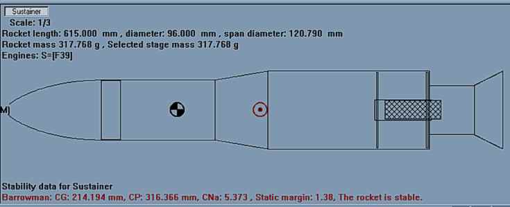

Mal 'ne andere Frage,
da ich mich ja auch schon mal näher mit der Ariane 5 beschäftigt habe:
Wie willst Du das Dingen stabil bekommen?wink
Diesmal doch Makrolonflossen?

Nehmen wir mal an, ich mache es so wie bei der N1 oder der Saturn oder der Sojus oder der Delta... wäre das vertretbar? Übrigens, wird die Ariane sowieso erst mal nur mit einem Motor fliegen lernen... Ich bin noch beim rechnen, tarieren usw. Es wird schon noch'ne Weile dauern, ehe ich sie unter Zuschauern vorstelle und vielleicht wächst dem Teil doch noch der eine oder andere unsichtbare, klitzekleine Flügel...
Nein, ich glaube sogar das wäre leichtsinnig! Jedenfalls, wenn Du keine weiteren Überlegungen anstellen würdest...
Vielleicht errinnerst Du Dich ja an mein flossenloses Modell für D (Pringles-Ariane):
Die flossenlose Stabilisierung habe ich nur hinbekommen, indem ich die "Hütchen" unten
extrem over-scale gebaute habe.
Dazu kam noch eine Menge Ballast in die Nase - 37% des Gesamtgewichts!!!
(Bei Dir: 933 Gramm von 2,5 Kg - extrem, oder?)
Bei meinen Überlegungen hat mich das Programm "Rocksim" unterstützt:
Ich habe mit addierten Querschnittsflächen der einzelnen Sektionen ein
Ersatzmodell erstellt:
