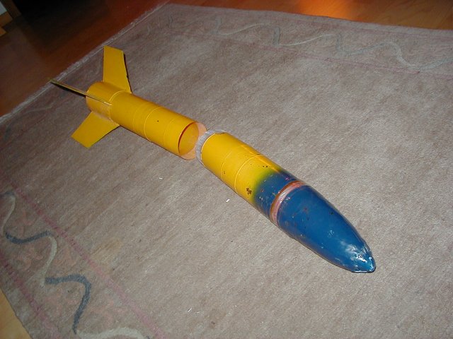

Was is´n nu los???? Männer, nu werft nicht gleich die Flinte ins Korn. Schaut mal was ich drangehängt habe. An dem Teil habe ich wochenlang gearbeitet, mit Lackieren und allem Firlefanz. Als mir das Teil dann ganz unverhofft um die Ohren flog, war mein Schock darüber weit größer als der Knall. Und der war ohrenbetäubend! Aaaalso: @ Farbod: Ich habe die Vermutung, dass deine Flaschen im heissen Wasser zu sehr geschrumpft sind. Dadurch konnte der Kleber auch in der Klebefuge aufschäumen. Und daher auch die undichte und wenig haltbare Klebung. Mach mal folgendes: Die Flaschen an den Enden nur minimal schrumpfen, so dass sie gerade eben auf die ungeschrumpfte Flasche draufpassen. Der geschrumpfte Abschnitt der Flasche sollte auch nur maximal 5 mm lang sein. Der übrige Teil der Flasche muss den ursprünglichen Durchmesser beibehalten. Am besten ist dafür ein heisses Bügeleisen geeignet, denke ich. Man sollte die Flaschen mit einiger Gewalt übereinanderschieben können. Wenn man das locker mit einer Hand schafft, ist die Flache zu sehr geschrumpft. Die geschrumpfte Stelle dient echt nur zum "Einfädeln". Der Rest geschieht mit Gewalt. @ Bernhard: Nu bleib ma geschmeidig und beweg deinen A.... in den Bastelkeller. Da baust du dann so einen Druckkörper nochmal und pumpst ihn beim Drucktest nur auf 13 bar auf. Danach hast du dann ne schweinegeile Rakete, die du dann bei 11 bar fliegst. (sorry für die "deftigen" Worte. Solche Rückschläge sind ärgerlich, klar. Aber ich denke, wenn sich Wasserraketentechnik weiterentwickelt, dann wird das auf jeden Fall auch auf dem Gebiet der Druckkörper passieren. Und wir machen hier nun mal "Grundlagenfoschung", da sind Rückschläge einfach vorprogrammiert.) Robert Folgende Datei wurde angehängt:

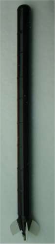

Ich lerne von euch: In nächster Zeit werde ich mich mit der Symmetrical-Spilce-Technik vertraut machen. Für Ende Februar/Anfang März peile ich die 1. erfolgreiche 4l-Konstruktion an. Mitte März soll ein 8l-Triebwerk folgen und bis Ende März will ich einen Zweistufer bauen. In der ersten Stufe 4 4l-Triebwerke, die die Rakete auf ca. 20m/s beschleunigen sollen. Die zweite Stufe (mit 21.5mm Düse!) soll dann ihren Sempf dazugeben und eine kleine Nutzlast auf ca. 200m Höhe bringen. Ich arbeite gerade theoretisch an den notwendigen Neuerungen, die zu entwicklen sind (Startkupplung, Stufentrennung, Kompressor mit irgendeiner Art Fernsteuerung(Fäden?)). Weiterhin viel Spaß bei der Grundlagenforschung Folgende Datei wurde angehängt:

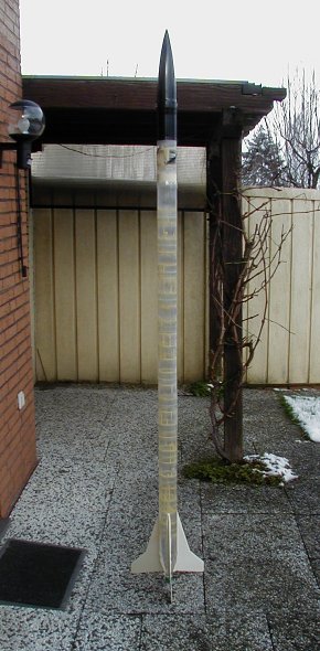

Da kann ich mit meinem Namensvetter wohl nicht ganz mithalten Unsere neuste Raketen besteht aus 5 1,5 Liter Flaschen, die ineinander verklebt sind. Das schöne Stück ist ca 175 cm hoch, allerdings noch ohne Fallschirmvorrichtung! Wir haben diesmal vor, die Rakete bis 16 Bar zu pumpen. @Robby wieviel Bar soll dein Traumstück aushalten? Folgende Datei wurde angehängt:

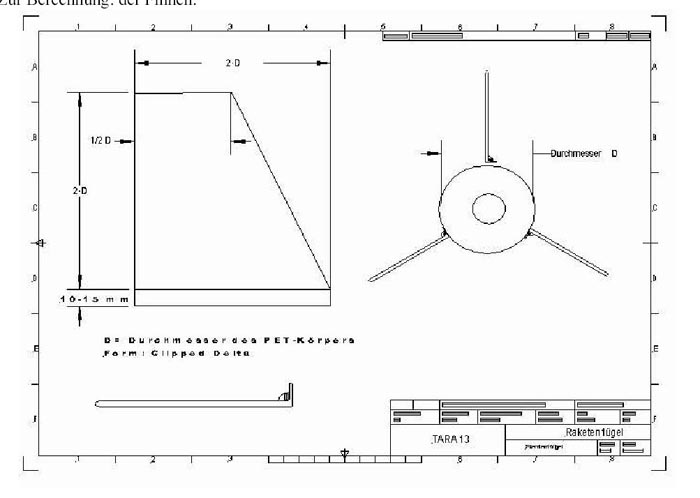

Hallo, ich würde sagen deine Flügel sind viel zu klein. Das dürfte doch ziemlich eiern. MfG Highflyer
Bernhard
Registriert seit: Mai 2001
Wohnort: Hamburg
Verein: HFC Hamburg
Beiträge: 220
stimmt! sind zu klein.. berechne mal nach NAR standart::: Durchmesser abhängige länge der aussenkante der flügel.. Folgende Datei wurde angehängt:

@Highflyer dachten wir früher auch immer und hatten riesige Wummer dran, effekt war nur eine schwere Rakete. Die kleinen Flügel tun es auch, auf jeden Fall sind alle unsere Raketen auch mit kleinen Flügeln sehr gerade geflogen!
