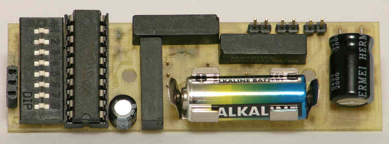

Beitrag 70451 , Batteriehalter [Alter Beitrag12. März 2005 um 11:44]
Hallo Andreas,
auf deinem Bild mit dem Timer ist ein Batteriehalter aufgelötet.
Ist der Custommade oder kann man so etwas kaufen? Hast Du vieleicht eine Bezugsquelle?
Viele Grüße Ralf.
Beitrag 70458 , Re: Batteriehalter [Alter Beitrag12. März 2005 um 12:45]
Hallo Andreas,
Viele Grüße Ralf.
Hi Ralf,
nein, das ist nicht der Timer, sondern Achims fantastische Relaiskarte für die Funkfernzündung! Wo Achim diese Batteriehalter herbekommt, weiß ich leider auch nicht!
Beitrag 70461 , Re: Re: Batteriehalter [Alter Beitrag12. März 2005 um 14:22]
Die Batteriehalter gibt es bei Muekra -Elektronik Modell BCL82PC.
Allerdings erst ab 100 Stck.
Beitrag 70463 [Alter Beitrag12. März 2005 um 15:21]
ich habe da einen Hinweis zu dieser Art von Batteriehalter. Baut man oft die Batterie ein und aus, leiern die Laschen aus, so das ein Wackelkontakt entstehen kann. Ich habe daher einen isolierten draht genommen und diesen um beide Laschen herum zu einer Öse gewickelt. Die beiden Enden des Drahtes dann verdreht. Dadurch ziehen sich die Laschen zusammen und es gibt keinen Wackler mehr. zusätzlich kann die Batterien icht heraus fallen.
Was nutzt mir eien volle Batterie und Bergungssystem, wenn es einen Wackler gibt.
